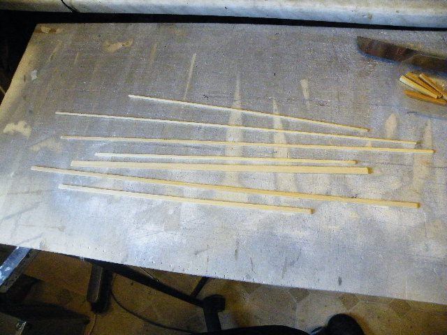

jede Menge spezialwerkzeug zum laminieren für den Rumpf
, so werde nun einen Rumpf mal laminieren
- DSCF2451.JPG (117.3 KiB) 7747 mal betrachtet
