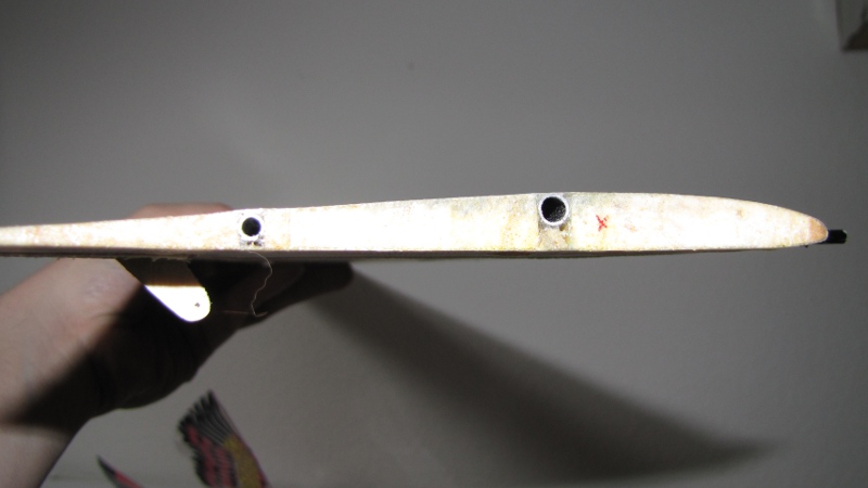

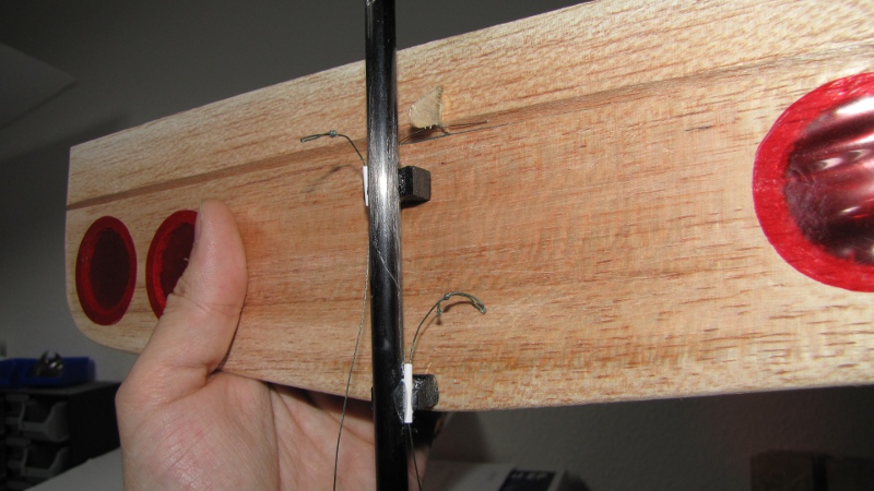

So, und nun die Bilder:
- IMG_9322.JPG (87.93 KiB) 3335 mal betrachtet
- Kohleholme
- IMG_9321.JPG (96.53 KiB) 3335 mal betrachtet
- Befestigung am Rumpf mittels Spax und vorne ein Holzstift.
- IMG_9320.JPG (152.26 KiB) 3335 mal betrachtet
- Tragflächensteckung von unten
- IMG_9317.JPG (177.67 KiB) 3335 mal betrachtet
- Tragflächensteckung von oben
- IMG_9316.JPG (179.89 KiB) 3335 mal betrachtet
- HLW Befestigung
- IMG_9315.JPG (162.76 KiB) 3335 mal betrachtet
- HLW Befestigung
- IMG_9314.JPG (147.63 KiB) 3335 mal betrachtet
- Hochstarthaken (geht innen noch durch den Kohleholm durch!)
- IMG_9313.JPG (137.08 KiB) 3335 mal betrachtet
- Rumpf von oben
- IMG_9312.JPG (59.36 KiB) 3335 mal betrachtet
- Hinterseite Rumpf
- IMG_9308.JPG (117.17 KiB) 3335 mal betrachtet

Re: Kis XL 2m Version
Hi Stefen
Danke für die Bilder. Doch einiges was du geschrieben hast sträubt mir meine Nacken haare, hochstarthaken geht durch das kohle Rohr (sollbruchstelle) wen es geht ändern.
Fläche bei 1meter 120 g ganz schön Gewicht ich glaube das man das mit 85-95 g Realisieren kann .
Bin auf deine Flug Erfahrung gespannt
Steffen L.
Fliegen wird er sicherlich
Kann gut sein, dass man beim selber bauen noch was sparen kann, aber ich vertrau dem Werner da mal
Hochstarthaken wird von mir sowieso nicht benutzt werden, insofern dient der momentan nur als Markierung fürs einkleben vom Kohlerohr
Kannst ja im Bereich des Hakenlochs ein Rohr drüberschieben und festharzen, dann ist die Sollbruchstelle gebannt.
