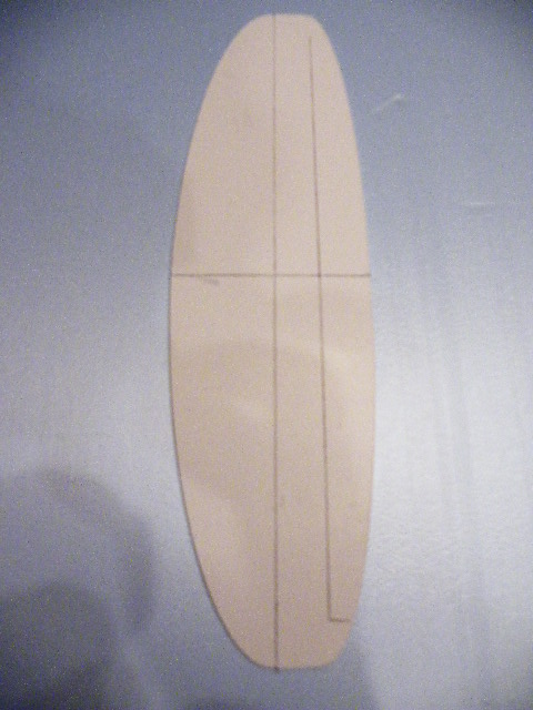

Die ersten Arbeiten sind gemacht für die Leitwerke habe ich Schablonen angefertigt,
da ich heute eh kerne geschnitten habe, habe ich hierfür auch sofort kerne mitgeschnitten.
Norbert :D
Höhenleitwerksschablone
Seitenleitwerksschablone

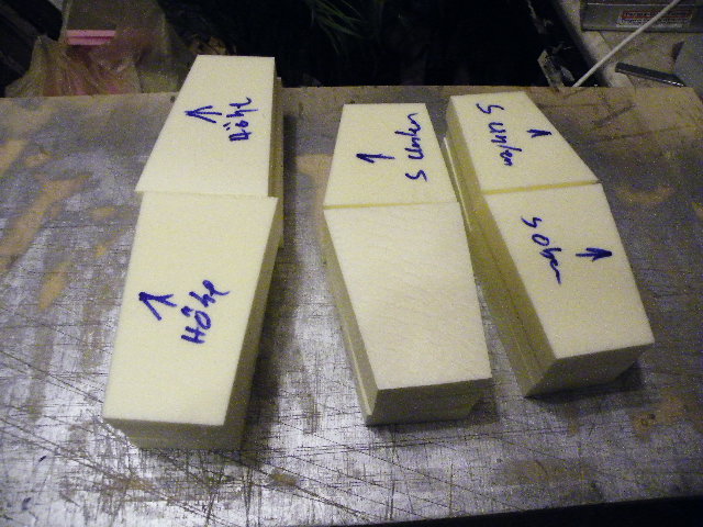

Kerne aus Ursal geschnitten

So die ersten leitwerkskerne sind nun geschnitten Siehe Bilder.
schön Dünn
schön Dünn

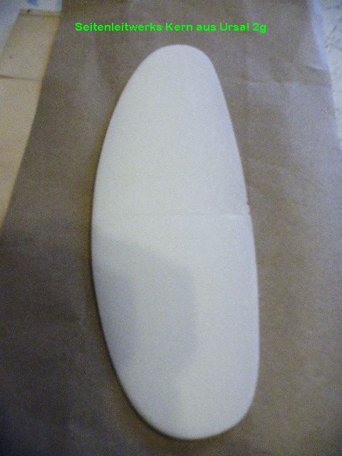

So die ersten Seitenleitwerke aus Ursal sind fertig geschliffen der Kern wiegt 2g.
eitenleitwerkskern
eitenleitwerkskern
Seitenleitwerkskern
Seitenleitwerkskern

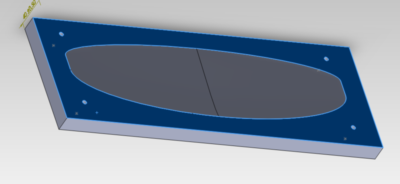

So Sollte mal das Höhenleitwerk aussehen mit Solid erstellt
Re: Neuer Hlg NOBE 1
ja und so könnte mal die untereform aussehen
norbert

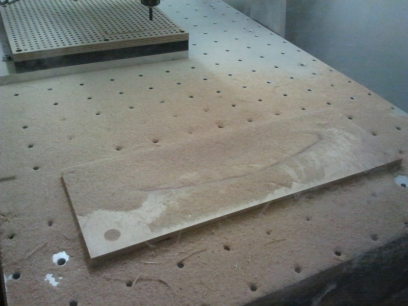

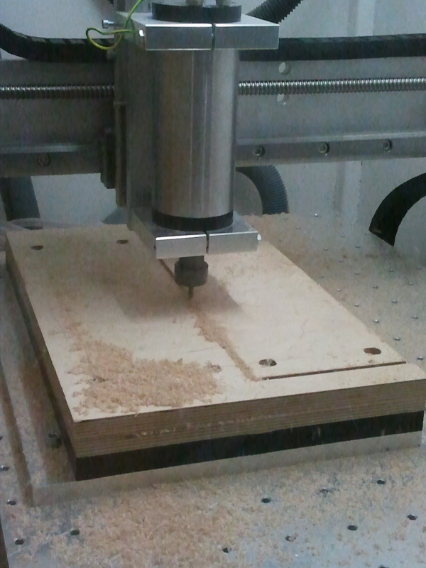

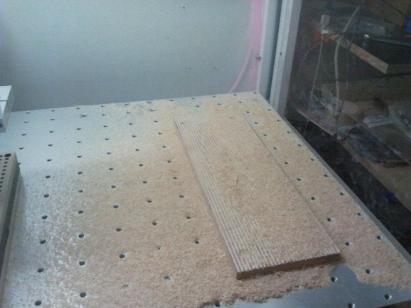

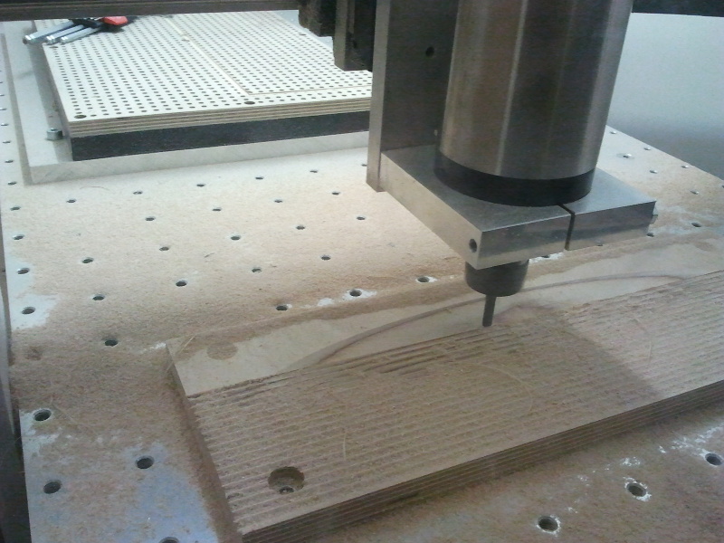

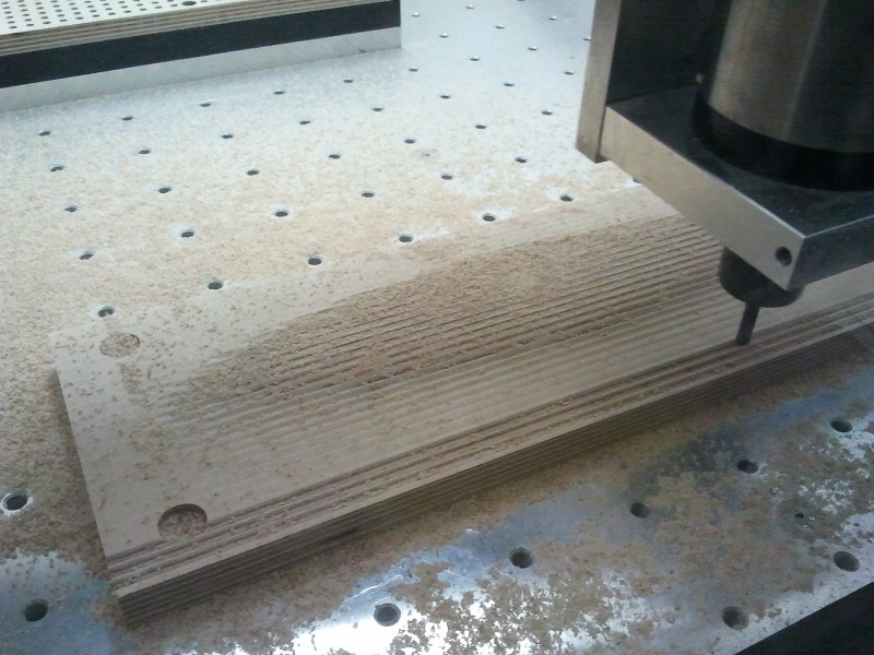

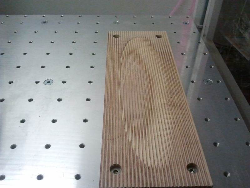

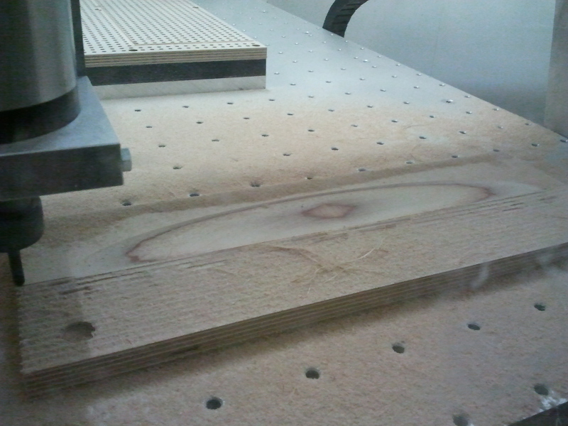

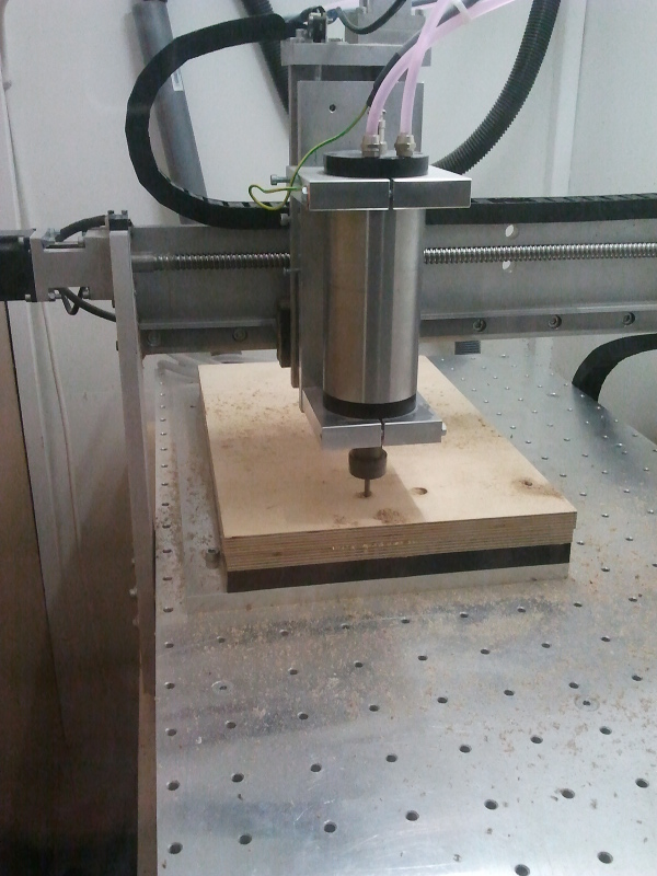

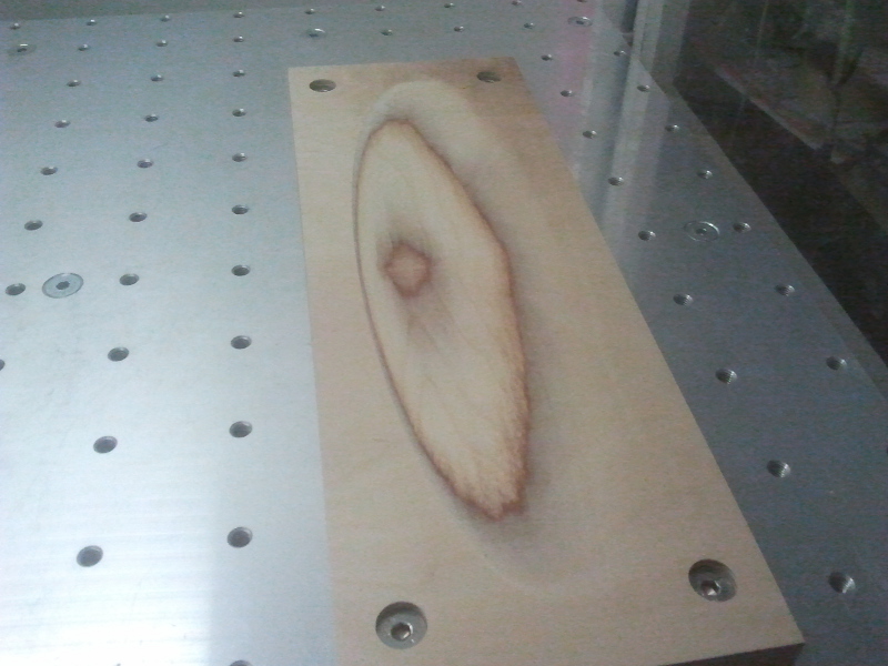

Servus Zusammen,
nach langer Wartezeit war es gestern nun endlich so weit. Ich habe mich getraut endlich den Startknopf zu drücken für mein erstes selbsterstelltes 3D Cam-Programm. Genutzt habe ich dafür Estlcam 3D. Ich muß schon sagen, dass ich beeindruckt bin, was Christian Knüll hier für kleines Geld anbietet. Ich habe zwar a bissl gebraucht, bis ich mich zurecht gefunden habe, aber dann gings gut.
Bei der Berechnung der Fräsbahnen habe ich für diesen Fräsversuch in Multiplex die "Präzision" auf fein eingestellt. Das Brechnen der Bahnen hat schon gut Zeit in Anspruch genommen.
Gefräst habe ich mit mit einem 6mm Radiusfräser bei einem Vorschub von 2500mm/min und einer Drehzahl 24000u/min.
So und hier ein paar Bilder:

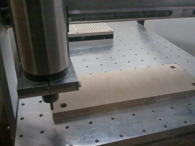

Vorbereiten des Rohblocks aus einer größeren Platte heraus
2013-02-01 16.28.18.jpg (195.3 KiB) 3551 mal betrachtet
Die Späne fliegen...
2013-02-01 16.36.03.jpg (201.7 KiB) 3551 mal betrachtet

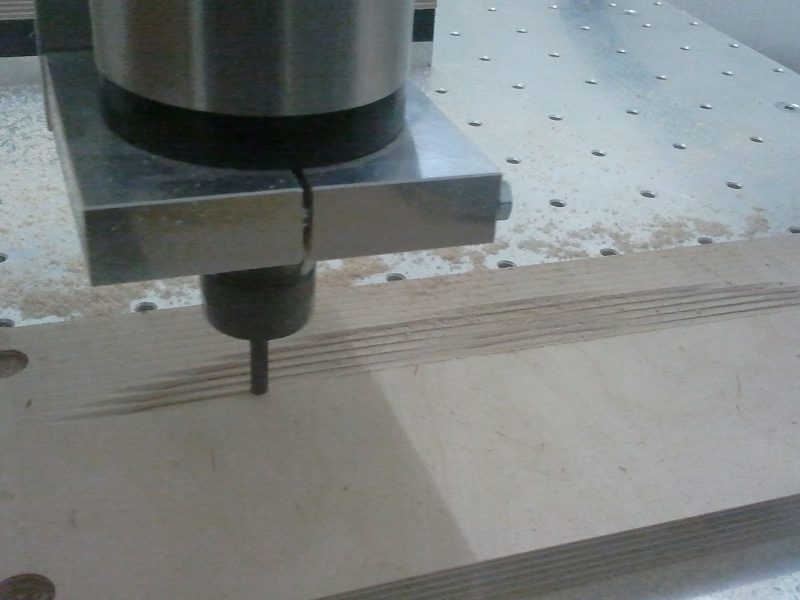

Ankratzen des fertigen Rohblocks für die Nullpunkte in x, y und z... Der Kenner entdeckt einen Fehler im Programm, die Rückzugsebne beim "Transit" von Loch zu Loch war in Vergessenheit geraten :-/
2013-02-01 19.40.06.jpg (184.62 KiB) 3551 mal betrachtet
Das Schruppen beginnt...
2013-02-01 19.45.40.jpg (176.8 KiB) 3551 mal betrachtet
...und weiter geschruppt...
2013-02-01 19.53.08.jpg (181.78 KiB) 3551 mal betrachtet
Einmal absaugen bitte!
2013-02-01 20.10.18.jpg (163.8 KiB) 3551 mal betrachtet
Ein Trend ist schon zu erkennen...
2013-02-01 20.11.22.jpg (186.47 KiB) 3551 mal betrachtet
Nun geht es weiter mit dem Schlichten...
2013-02-01 20.45.38.jpg (171.67 KiB) 3551 mal betrachtet
...das dauert...
...das dauert...
2013-02-01 20.59.29.jpg (199.34 KiB) 3551 mal betrachtet
Geschafft!
Geschafft!
2013-02-01 21.52.50.jpg (167.67 KiB) 3551 mal betrachtet
So und nun abgesaugt das Ergebnis:
2013-02-01 21.56.00.jpg (180.34 KiB) 3549 mal betrachtet
Bild ist leider nicht so gut.
Und nun das Fazit:
3D Fräsen ist gar nicht so schlimm wie ich befürchtet hatte. Estlcam ist top, jedoch muß ich mich da nochmal an Christian Knüll wenden und ein paar Tipps einholen.
Mit dem Fräsergebnis bin ich noch nicht so zu frieden. Es sind noch ganz kleine Riefen auf der Oberfläche zu erkennen. Ggfs. muß ich hier noch zusätzliche kleinere Fräser kaufen und an der Strategie feilen.
Also die Richtung steht nun gehts ans Kunststoff besorgen und evtl. an einem kleinen Teil testen. Dann steht der ersten Form nichts mehr im Wege :thumbup:
