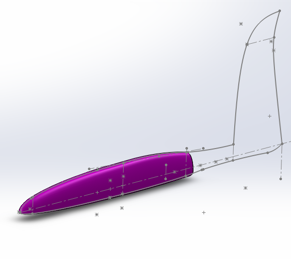

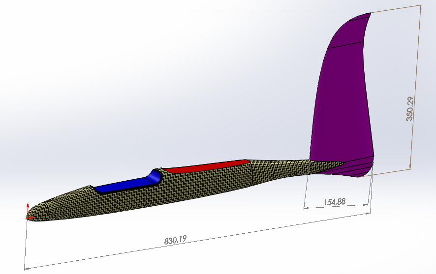

Und weil ich einmal dran bin am Zeichnen mal ein Rumpf für einen Brett Nurflügel oder so, halb Fertig.
- Nuri RumpfPNG.PNG (83.36 KiB) 6787 mal betrachtet

So soll mal mein Brett Rumpf Aussehen.
- Nuri Rumpf 1.PNG (85.52 KiB) 6753 mal betrachtet

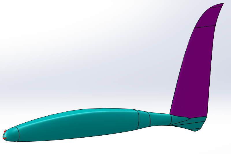

So mein Brettrumpf ist nun Fertig fürs fräsen, Teilweise könnt ihr maße ablesen auf dem Foto.
Rumpf ist an der Breitesten Stelle 48mm und an der Höchsten Stelle 70 mm.
Schnauze abschneiden geht auch dann können Motoren bis 34 mm Untergebracht werden.
Also so ziemlich viel Auswahl.
Das sollte auch so sein, da ja der Rumpf Allround verwendet werden soll .

das ist ein netter Rumpf mit Haifischflosse, der Heckbereich ist jetzt so wie ich das für einen aufgeschraubten Flügel gemeint hab und auch die Bugform mit der herunter gezogenen Nase ist sehr gelungen, beides zusammen verhindert das Springen sicher zuverlässig.
Machst Du auch ein 3D mit dem Flügel zusammen, mich würde sehr interessieren wie das aussieht

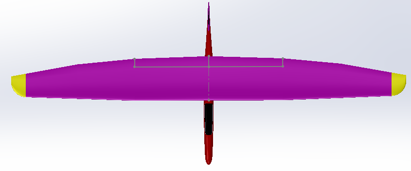

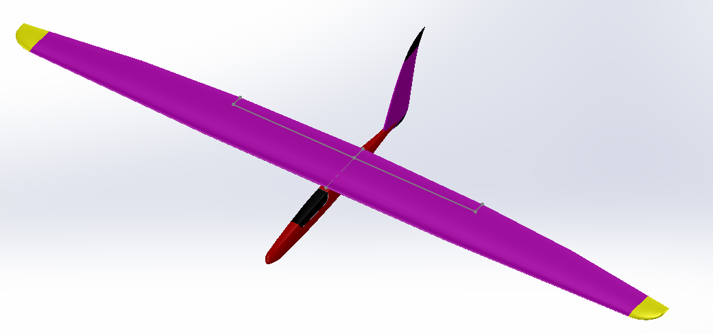

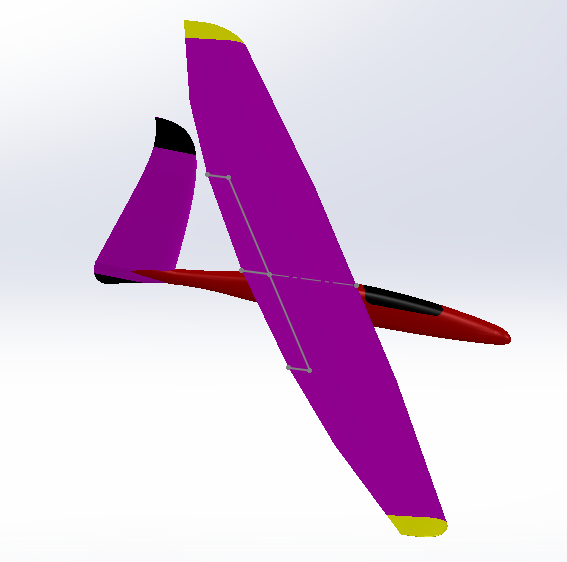

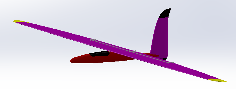

So ich habe fertig, so soll mal mein Nuri werden, zur Ansicht mal eine CAD 3D Zusammenbau.
Eckdaten Sind 2 Meter Spannweite Flächen tiefe Wurzel 225 mm Auslegung Uwe Heuer .

danke fürs CAD mit Flügel, das sieht wunderbar aus und die Farben sind so wie wir es von Dir gewohnt sind
Mit der Allround-Profilierung wirst Du sicher viel Spaß mit dem Brett haben, auch wenn es noch etwas dauert bis das Flugbild am Himmel zu sehen ist
