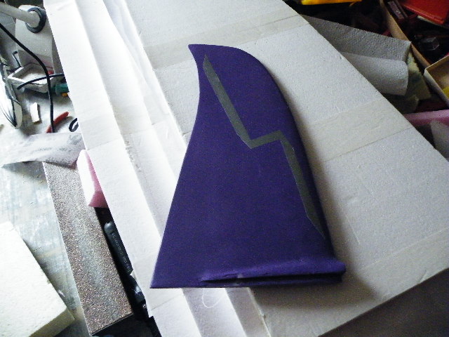

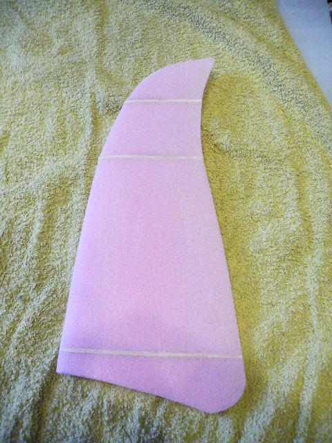

- Finne
- DSCF4439.JPG (133.38 KiB) 9074 mal betrachtet
- Finne
- DSCF4441.JPG (125.53 KiB) 9074 mal betrachtet

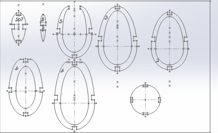

Re: BrettNurflügel NORCA

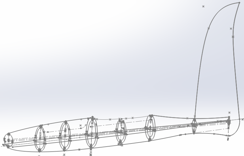

So ich habe mal heute ein paar spanten gezeichnet für den Flieger, werde mir erst mal so einen Rumpf bauen mal sehen Obs klappt.
- Rumpfspanten.PNG (79.98 KiB) 8973 mal betrachtet
- Rumpf mit Motorspannt.PNG (82.65 KiB) 8973 mal betrachtet

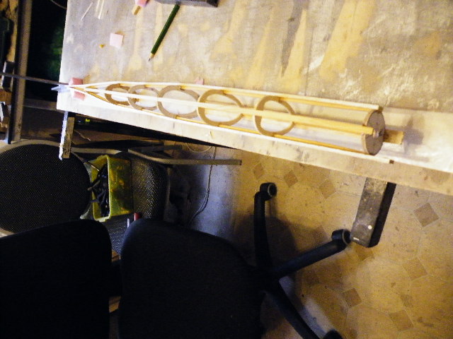

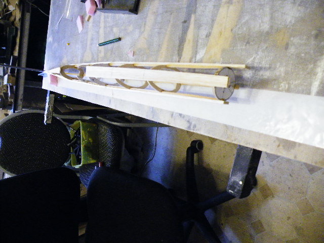

So die spannten sind geschnitten und mit Kiefernleisten zu einem Rumpf Gerüst zusammengeklebt,
die ersten Beblankungen aus 3mm Balsa sind auch aufgeklebt.
Die leisten für die Beplankung schneide ich mir selber.
- DSCF4443.JPG (109.77 KiB) 8944 mal betrachtet
- DSCF4444.JPG (109.29 KiB) 8944 mal betrachtet

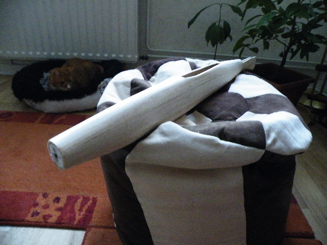

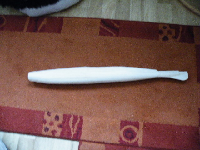

Es ist wieder ein wenig weitergegangen, der Rumpf ist soweit im Rohbau fertig und schon mal grob geschliffen,
ein wenig spachteln und dann kommt noch 49 g Matte drauf.
- DSCF4446.JPG (112.65 KiB) 8903 mal betrachtet
- DSCF4445.JPG (111.95 KiB) 8903 mal betrachtet

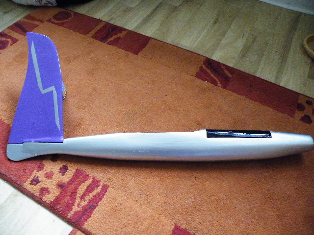

So Rumpf ist ein wenig verspachtelt, Schneid Schablonen sind auch fertig, nun können die Flächen geschnitten werden.
- DSCF4447.JPG (117.5 KiB) 8877 mal betrachtet

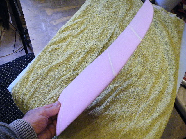

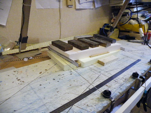

So heute habe ich die Kerne geschnitten, und in den Mittelsegmenten die Steckung schon gemacht ,
beidseitig 150mm tief mit wurzelrippe 4mm Sperrholz und einer stützrippe bei 140mm
aus 3mm Sperrholz die Steckung wird ein 10mm Kohlestab
- DSCF4450.JPG (115.46 KiB) 8821 mal betrachtet
- DSCF4453.JPG (113.79 KiB) 8821 mal betrachtet
- DSCF4455.JPG (120.26 KiB) 8821 mal betrachtet

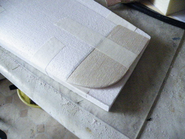

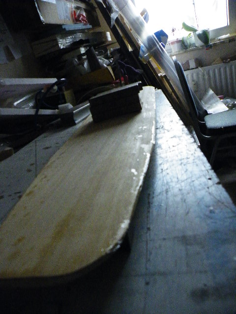

für den Randbogen habe ich mir überlegt diesen sofort aus Balsa zu fertigen und an die Fläche zu kleben.
Beim beplanken der Fläche mit Abachi wird der Randbogen dann mit zu beplankt.
Ich erhoffe mir damit einen schönen Abschluss zu erhalten den man sauber schleifen kann.
Zweitens mehr Steifigkeit beim Ausschneiden der Querruder
Norbert.

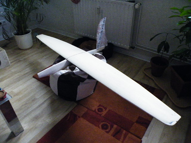

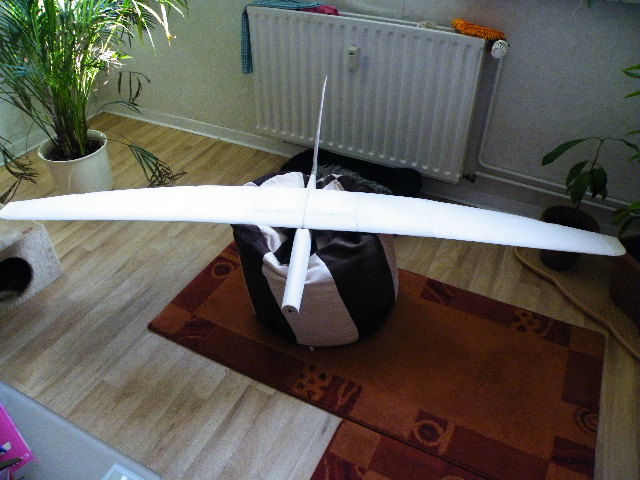

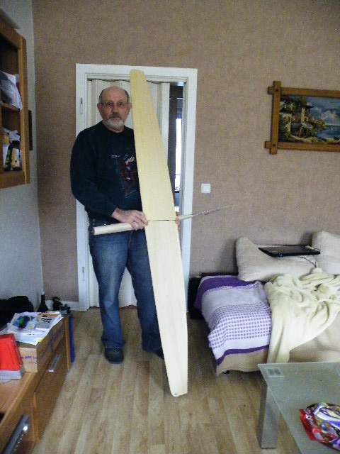

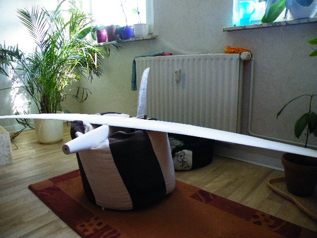

Ja mal im Rohbau zusammengesteckt, ok er lässt noch die Flügel hängen aber das ändert sich wen ich ihn beplankt habe.
Nur mal ein Eindruck wie NORCA wir
- DSCF4458.JPG (115.78 KiB) 8735 mal betrachtet
- DSCF4457.JPG (114.42 KiB) 8735 mal betrachtet

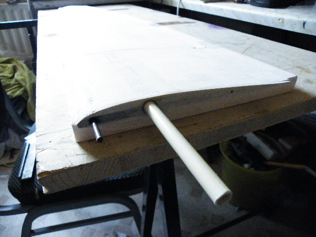

Ja die Steckung ist schon mittig im Flügel eingebaut siehe Bilder.
Steckung habe ich beide Seiten 150mm tief mit wurzelrippe 4mm Sperrholz und einer
stützrippe bei 140mm aus 3mm Sperrholz die Steckungshülse ist ein 12 mm Kohlerohr
und der Steckungsstab wird ein 10mm Kohlestab.
Als Holm unter dem Abachi wird 80g UD- kohle als steifen 50 auf 25 kommen.

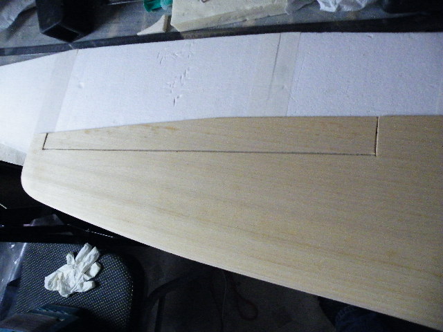

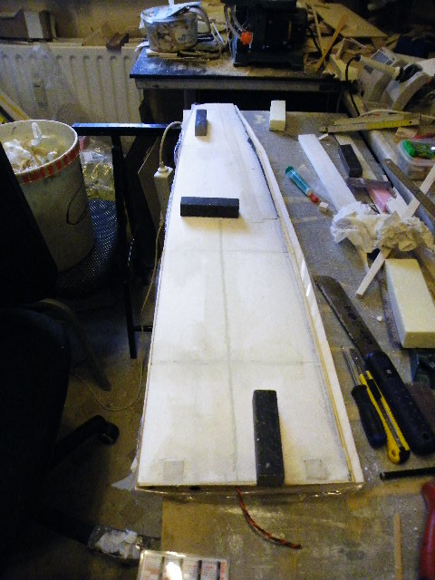

Die erste Fläche ist mit der oberen Beplankung aus dem Vakuum raus und gut geworden, jetzt schon sehr stabil.
- DSCF4461.JPG (124.94 KiB) 6616 mal betrachtet
- DSCF4462.JPG (110.42 KiB) 6616 mal betrachtet

So der andere Flügel mit der Oberseite beplankt liegt im Vakuum, bei dem anderen Flügel habe ich die
Ruderverkastung und das Servo Kabel eingebaut.

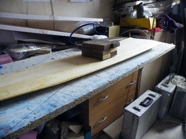

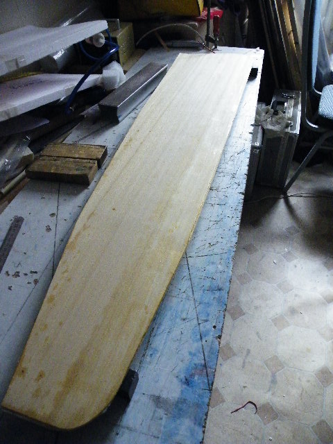

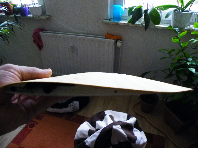

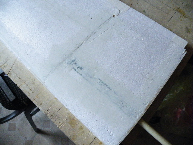

So die erste Fläche ist mit der zweiten seit beplankt aus den Vakuum raus ,
Habe mal an der Wurzelrippe und an dem randbogen was unterlegt und auf die Mitte der Fläche 6,5 kg Ballast
draufgepackt die Fläche biegt sich dann 10 mm durch.
Aber es ist auch noch keine Nasenleiste an der Fläche diese wird noch aus einer Kiefern leiste gemacht,
nehme mal an das dadurch die durch Biegung nochmal reduziert wird,
obwohl ich diesen Wert schon für gut halte.
- DSCF4470.JPG (129.43 KiB) 6485 mal betrachtet
- DSCF4471.JPG (120.19 KiB) 6485 mal betrachtet
- DSCF4472.JPG (119.89 KiB) 6485 mal betrachtet
Hallo Norbert, das reicht dicke, ein Brett mit irgend einer Art von Holm ist in der Luft kaum zu zerstören.Norbert1 hat geschrieben: Habe mal an der Wurzelrippe und an dem randbogen was unterlegt und auf die Mitte der Fläche 6,5 kg Ballast
Nur bei extrem harten Flitschenstarts und im schnellen DS kanns mal eng werden.
Ich bin gespannt aufs fertige Fluggewicht

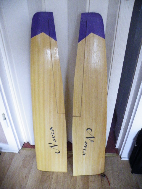

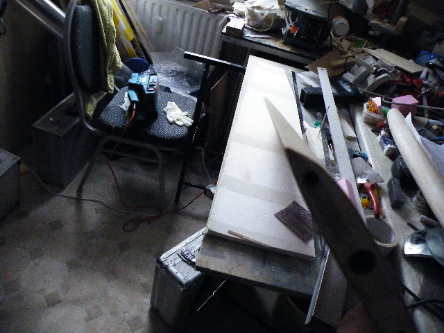

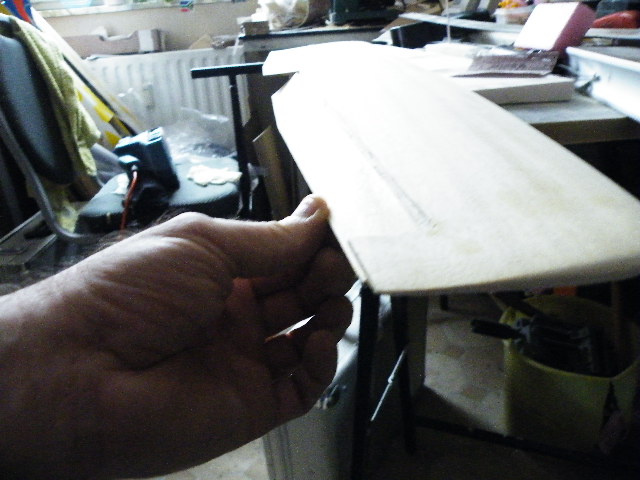

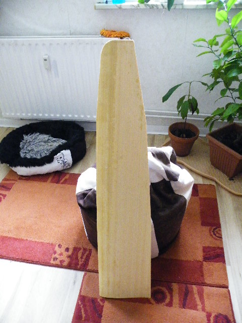

So Flächen auf maß geschliffen, die zweite Fläche wog 330 g ,
nun habe ich die nasenleiste 2X3mm Kiefer vorgeklebt , das trocknet nun.
Hier noch mal Bilder mit den besäumten Flächen , gefällt mir sehr gut der flügel.
- DSCF4476.JPG (111.68 KiB) 6403 mal betrachtet
- DSCF4474.JPG (125.46 KiB) 6403 mal betrachtet

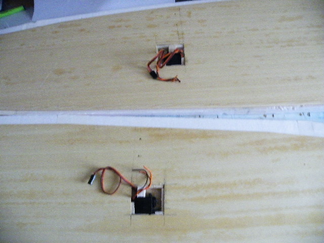

So es ist wieder ein wenig weitergegangen, die Nasenleiste aus Kiefer ist verklebt und geschliffen.
Der Aufbau wegen durch Biegung habe ich noch mal gemacht, nach Fertigstellung der Nasenleiste habe ich noch eine durch Biegung von 8 mm anstatt 10mm,
Das Gewicht der Flächen mit Nasenleiste beträgt nun 335 g bzw. 330g.
Die Servo ausschnitte sind auch gemacht und Verkastet.

Hallo Norbert, irgendwie habe ich das Gefühl Du baust hier einen DS-TrainerNorbert1 hat geschrieben:Der Aufbau wegen durch Biegung habe ich noch mal gemacht, nach Fertigstellung der Nasenleiste habe ich noch eine durch Biegung von 8 mm anstatt 10mm,![]()
Hi UweUweH hat geschrieben:Hallo Norbert, irgendwie habe ich das Gefühl Du baust hier einen DS-TrainerNorbert1 hat geschrieben:Der Aufbau wegen durch Biegung habe ich noch mal gemacht, nach Fertigstellung der Nasenleiste habe ich noch eine durch Biegung von 8 mm anstatt 10mm,![]()
Ich verbaue nur das was ich im Moment gerade so habe, und da waren eben Kiefernleisten noch da so habe ich sie für die nasenleiste genommen.
Der Flächenaufbau ist ja geblieben , mit Abachi UD –Holm ja und eben alles mit Harz 24 Std verklebt , außer die nasenleiste die Habe ich mit Fermacell verklebt.
War danach Überrascht das die Durchbiegung, wie vorher gemacht gleiche Unterlegung, gleiches Gewicht dann um 2mm zurückgeht.
Also Stabil genug für den Alltags Einsatz ist der Flügel allemal.

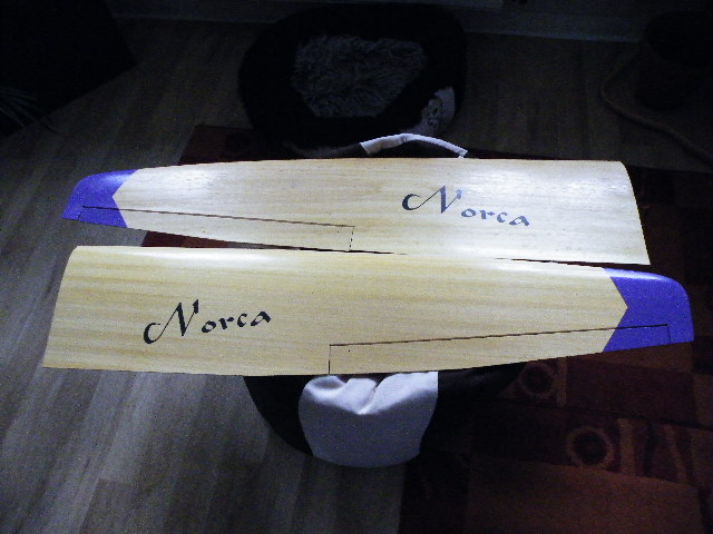

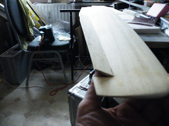

So die Querrudersind rausgetrennt wie bei mir schon Standard mit Kevelaer sofort Anscharniert beim laminieren
@ Uwe kannst du mir Ruder einstellt wege empfehlen? Und mir den Schwerpunkt nochmal geben

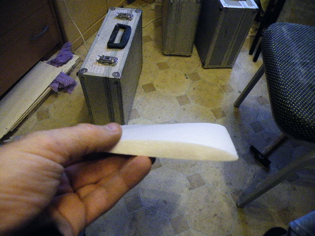

- Nasenleiste
- DSCF4483.JPG (115.78 KiB) 6403 mal betrachtet
- DSCF4484.JPG (109.64 KiB) 6403 mal betrachtet
- DSCF4485.JPG (107.35 KiB) 6403 mal betrachtet
- DSCF4486.JPG (106.43 KiB) 6403 mal betrachtet

Im Moment passiert nicht so viel Servos sind eingebaut. Nun bin ich am Lacieren , und das dauert bei der Witterung.

So das Leitwerk ist fertig lackiert und schaut so aus
- DSCF4487.JPG (113.67 KiB) 6321 mal betrachtet
So der Rumpf ist auch lackiert und mit angestecktem Leitwerk sieht’s so aus
- DSCF4489.JPG (123.01 KiB) 6315 mal betrachtet
So die Flächen sind nun fertig lackiert ich habe die Holz Optik großflächig erhalten .
- DSCF4497.JPG (106.84 KiB) 6268 mal betrachtet
- DSCF4498.JPG (123.44 KiB) 6268 mal betrachtet
die Holzoptik sieht sehr gut aus.
Und das liegt voll im Trend.
Die Neuheit 2013 bei Simprop sind Furniere in offener Optik und wildesten Mustern.
