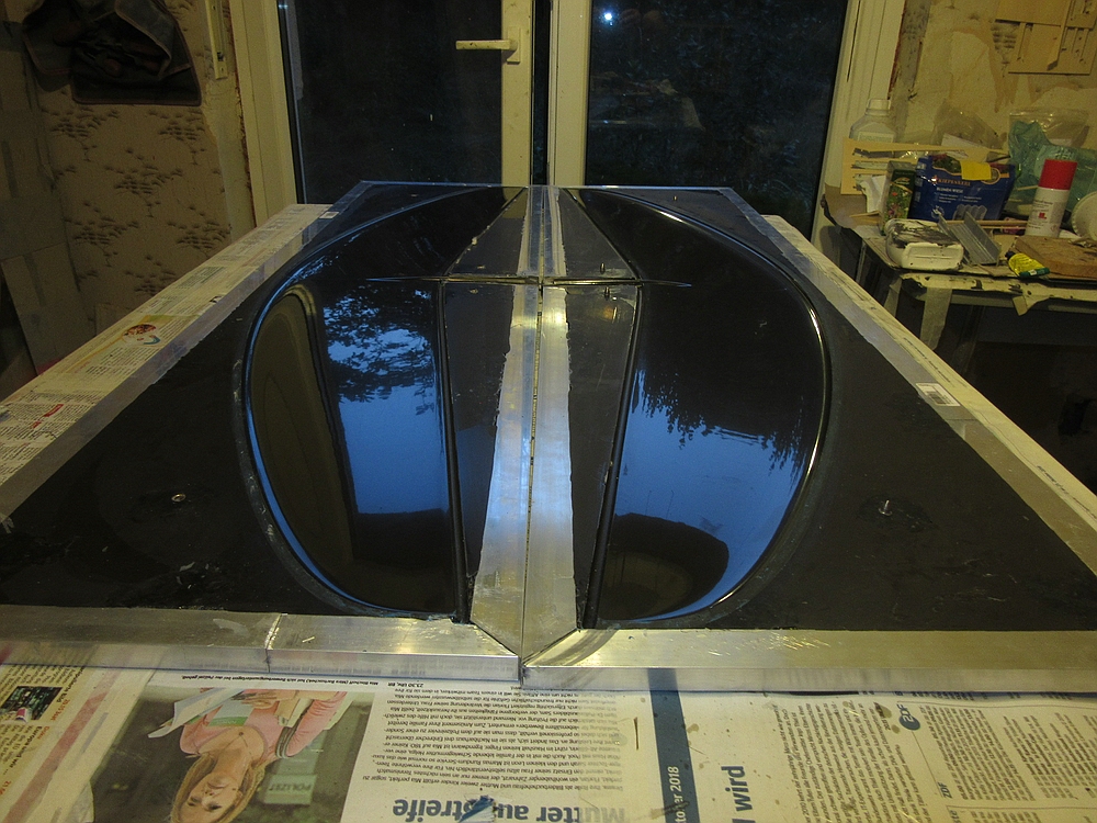

Heute XBOW Urmodelle entformen ... :roll: .... :roll: ........ :roll:.....nach dem Deckschichtharz-Abenteuer der ersten Formhälfte sehr spannend.... :roll:
Das Ergebnis ist nicht ganz fehlerfrei, aber brauchbar und mit Nacharbeit an einer Stelle der Oberseitenform wirds mit etwas Glück vielleicht sogar noch gut. An einer ca. 3 x 30 mm großen, S-förmigen Stelle ist ein Tropfen Deckschichtharz gewesen der zu wenig Härter hatte und deshalb weich war.
Kein Problem für das Urmodell, aber ein Makel in der Oberfläche der Form :(
Ansonsten ist der Formensatz aber OK und er ist auf jeden Fall gut brauchbar, ich bin nach dem Zitterspiel mit der zu großen angerührten Menge altem Formenharz sehr zufrieden mit dem Ergebnis, das hätte auch anders ausgehen können :)

Glückwunsch zur erfolgreichen Geburt ;-) die oberfläche schaut auf den fotos klasse aus ;-)
Und kleine fehler gehörn dazu....

VauPee hat geschrieben: Mo 22. Jul 2019, 17:10 Glückwunsch zur erfolgreichen Geburt ;-) die oberfläche schaut auf den fotos klasse aus ;-)
Danke Max, die Fehlstelle ist inzwischen mit dem Dremel ausgeschliffen, gereinigt und nach engem umkleben mit Tesa mit UHU plus mit Kohlemehl gespachtelt.
In den nächsten Tagen werde ich versuchen die Oberfläche möglichst konturgetreu nachzubearbeiten und zu polieren.
Der Rest der Oberfläche ist schon ohne Wachs recht gut, mit dem eintrennen wirds sicher noch mal besser werden ;-)

Hatte solche fehlstellen immer mit formenharz aufgebessert....
Bei faseranteilen hätte ich persönlich bedenken, nach dem beiarbeiten offenliegende faserenden zu bekommen, die als "Kupplungsschicht" funktionieren könnten....
Ist aber wohl nur ne persönliche einbildung :D
Zeigst du ein paar bilder von der Reparatur? :)

VauPee hat geschrieben: Mo 22. Jul 2019, 19:59Bei faseranteilen hätte ich persönlich bedenken, nach dem beiarbeiten offenliegende faserenden zu bekommen, die als "Kupplungsschicht" funktionieren könnten....
Beim Kohlemehl von EMC-Vega sind die Fasern so kurz wie Pulver, die werden allseitig von Harz umschlossen, das lässt sich gut schleifen und auch polieren.
Ich habe schon Bilder vom Spachteln gemacht und werde auch von der Weiterbearbeitung Bilder machen.

Nicht ganz, das Kohlemehl von EMC-VEGA ist das einzige funktioniernde das ich bisher kenne, bei den anderen Kohlekurzfasern die ich sonst noch hatte waren die Fasern zu lang um damit eine gute Spachtelmumpe zu bekommen.
Das ist jetzt auch die größte Bauteilfläche innerhalb der Formmulde die ich bisher ausbessern musste, da könnte noch das ein oder andere schief gehen.
Vorher habe ich mit dem Zeug größere Flächen nur bei Positiv-Reparaturen bearbeitet.
