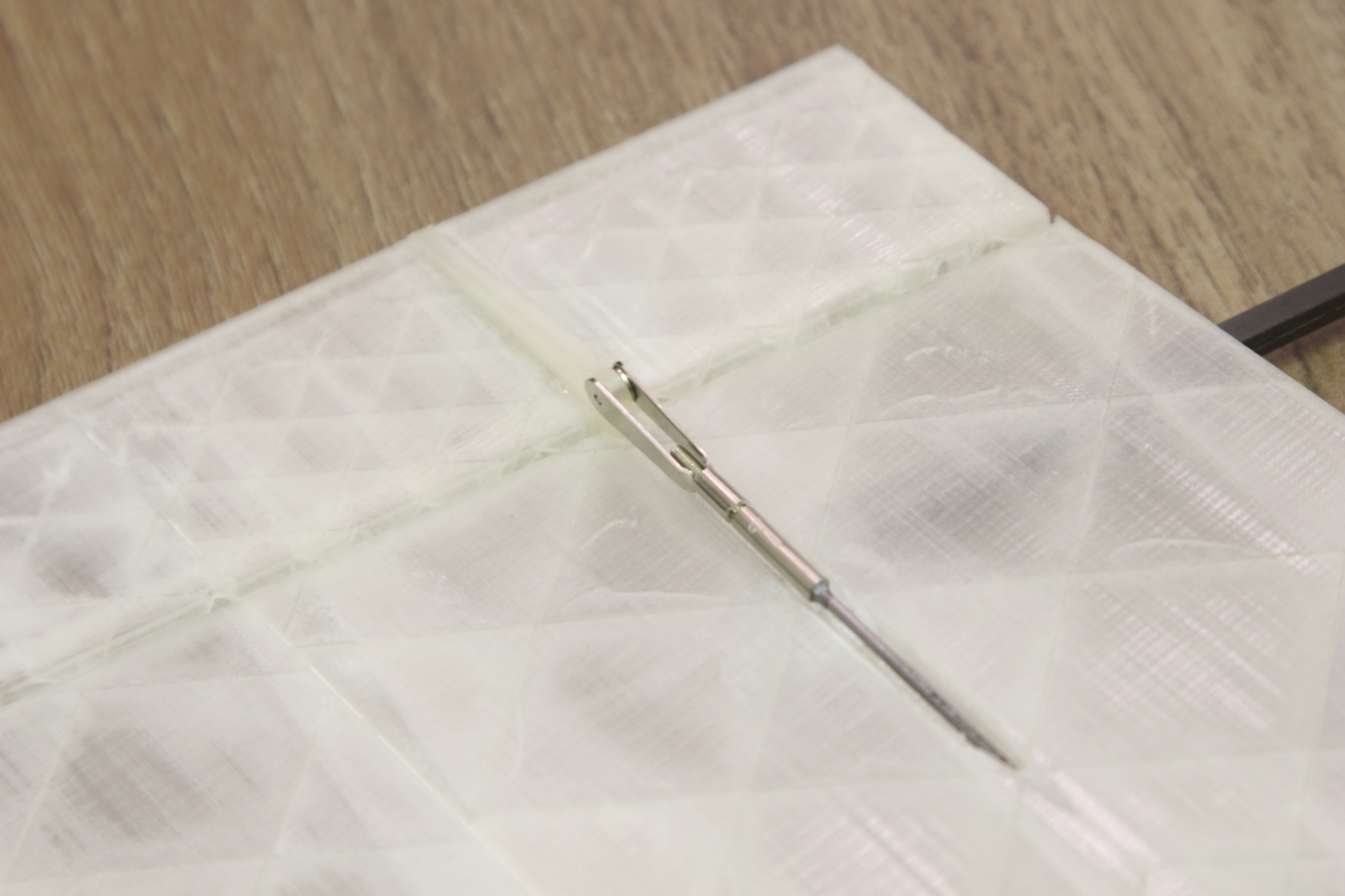

Dafür lassen sich die Ruder direkt als Elasticflaps mit anschlagen, theoretisch könnte man auch direkt eine passende Hohlkehle inklusive Lippe mitdrucken, praktisch kämpfe ich aber noch damit das vernünftig im CAD aufzubauen.
(Elasticflap in einem SLW, auch kopfüber)

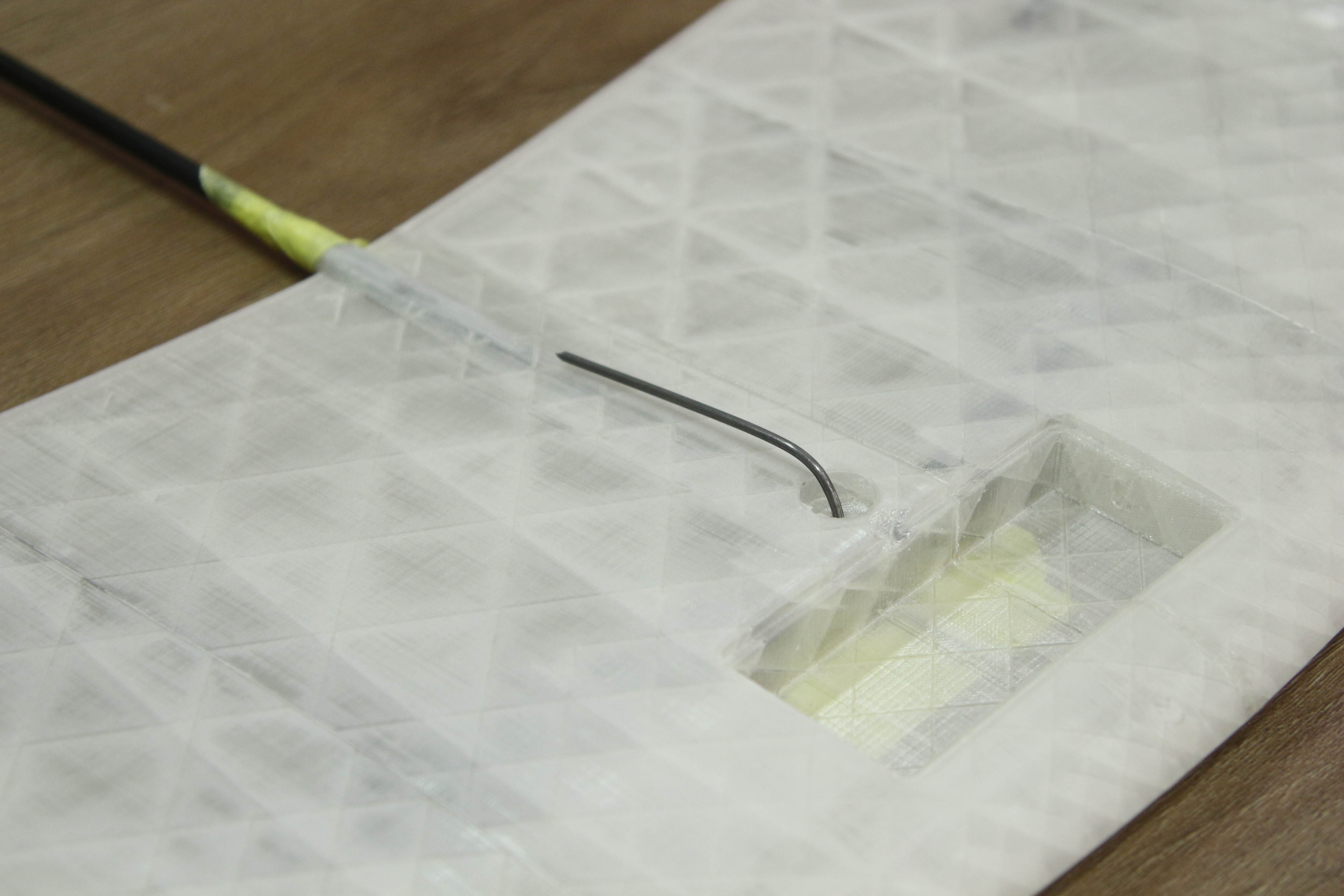

Die Elasticflaps sind auf der Flügelunterseite angeschlagen, des Rudergestänge verläuft parallel zur Oberseite und kommt kurz vor der Klappe aus dem Flügel. Eine Überkreuzanlenkung geht leider nicht weil mir dabei der hintere Holm im Weg ist, auch vorne muss ich mit dem Holm schon aufpassen. Zur Not könnten die Servos aber auch wieder zurück zwischen die Holme wandern.

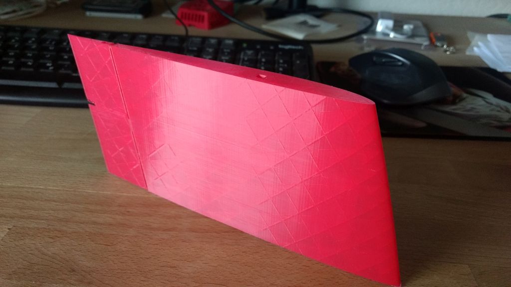

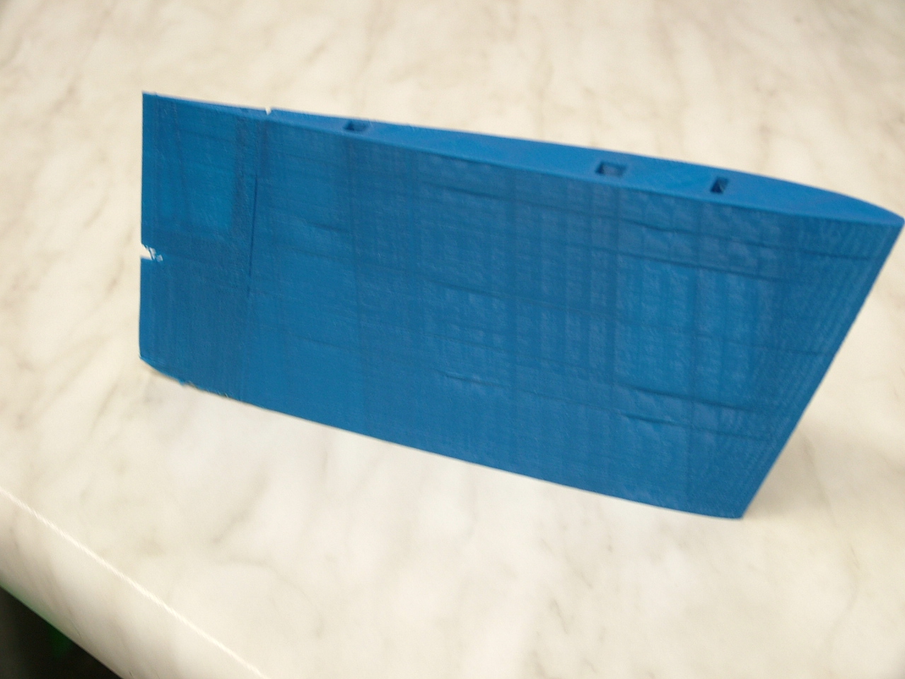

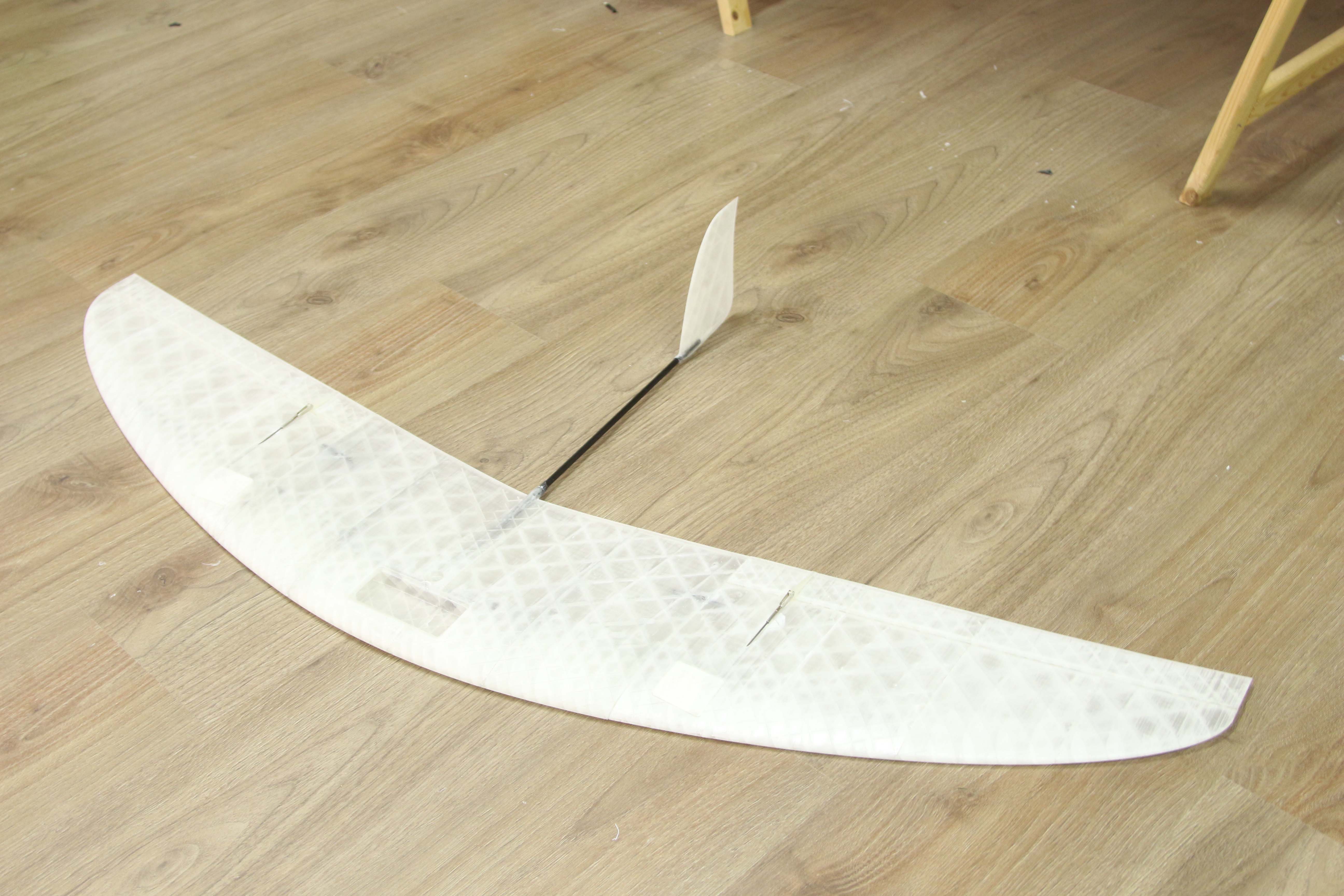

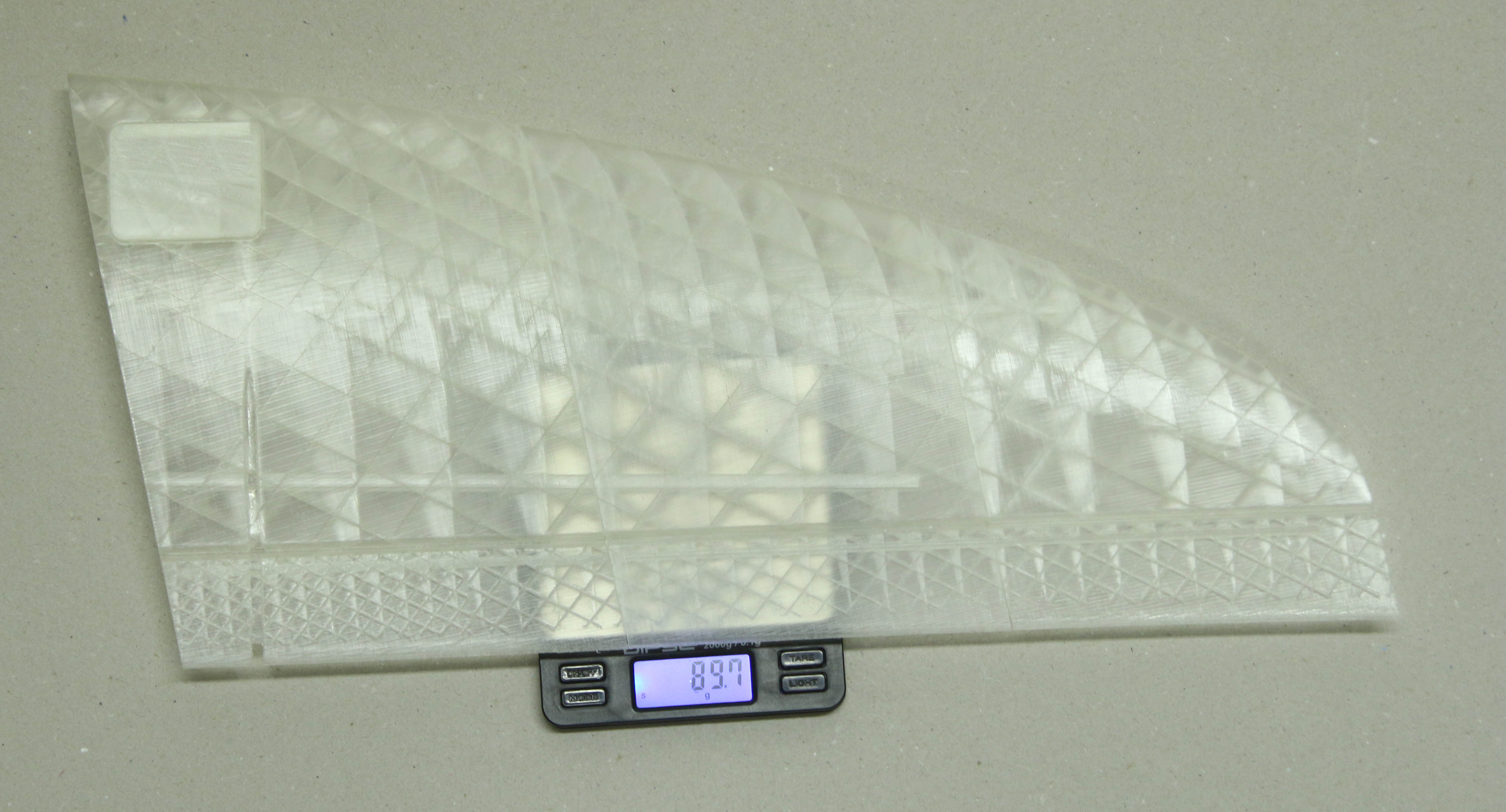

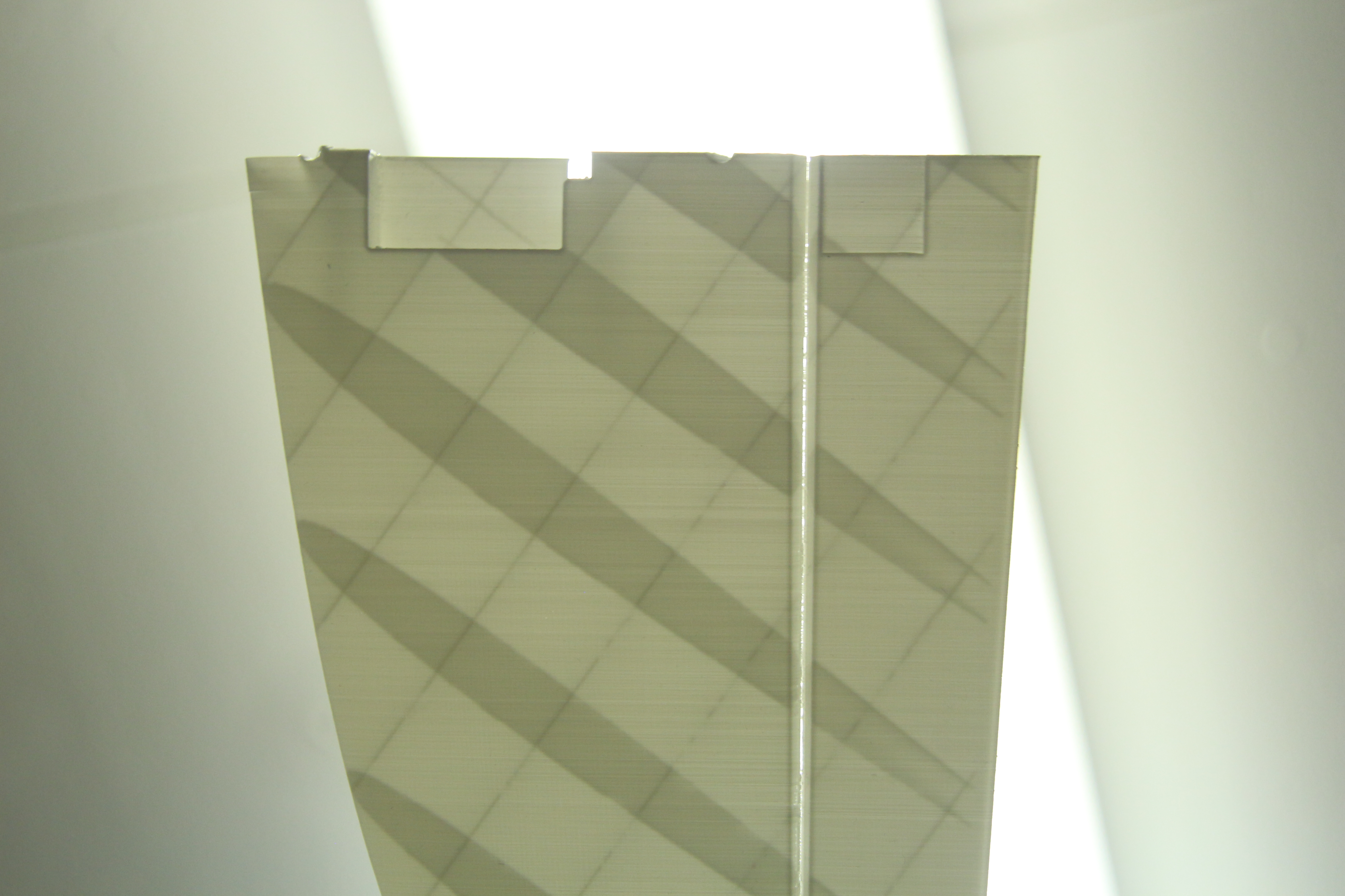

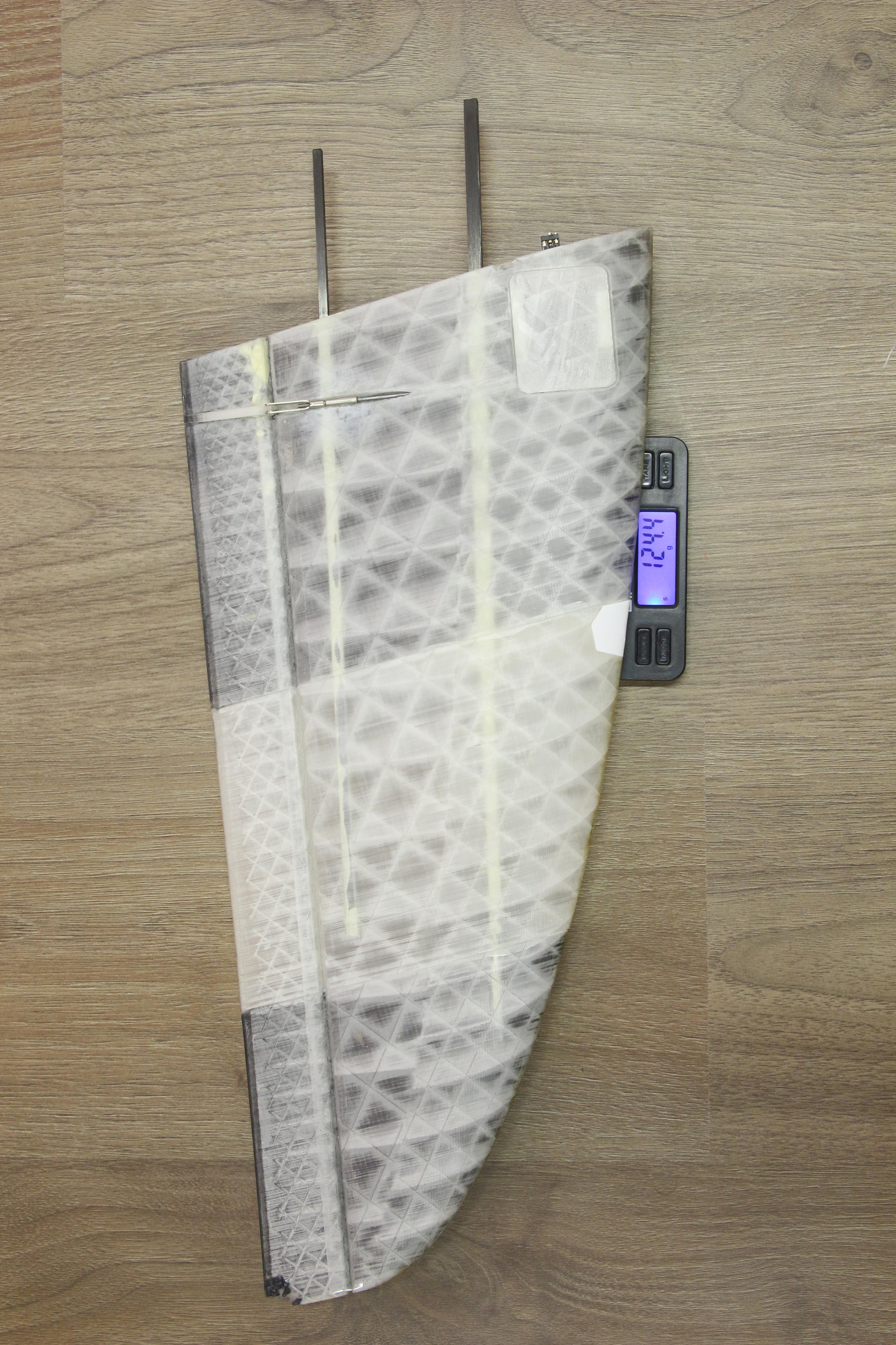

Das hier sind 10cm aus der Mitte vom Original-BOW:
Das "Versucherle" hat 1,6dm^2 und wiegt 22,4g, das sind 14,irgendwas g/dm^2. Und es ist echt stabil, aufgebrochen ist es nur weil ich mal reingucken wollte :D
Naja, gute Nacht, morgen geht es weiter...

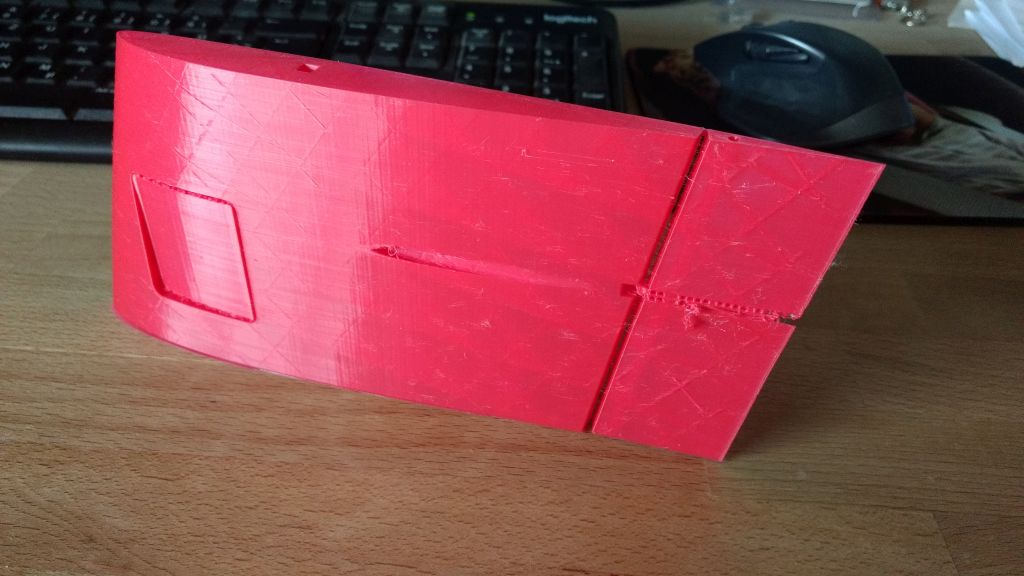

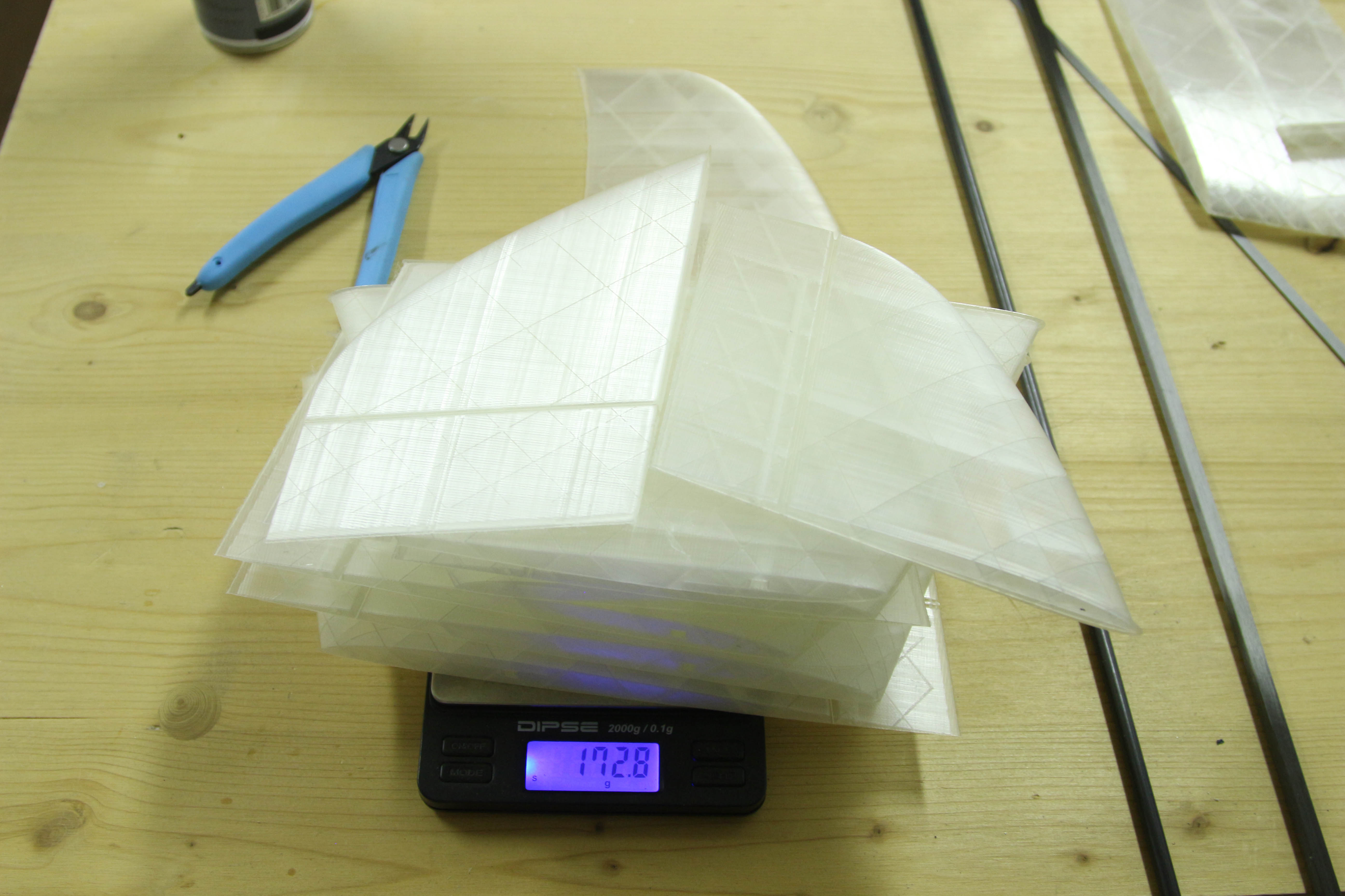

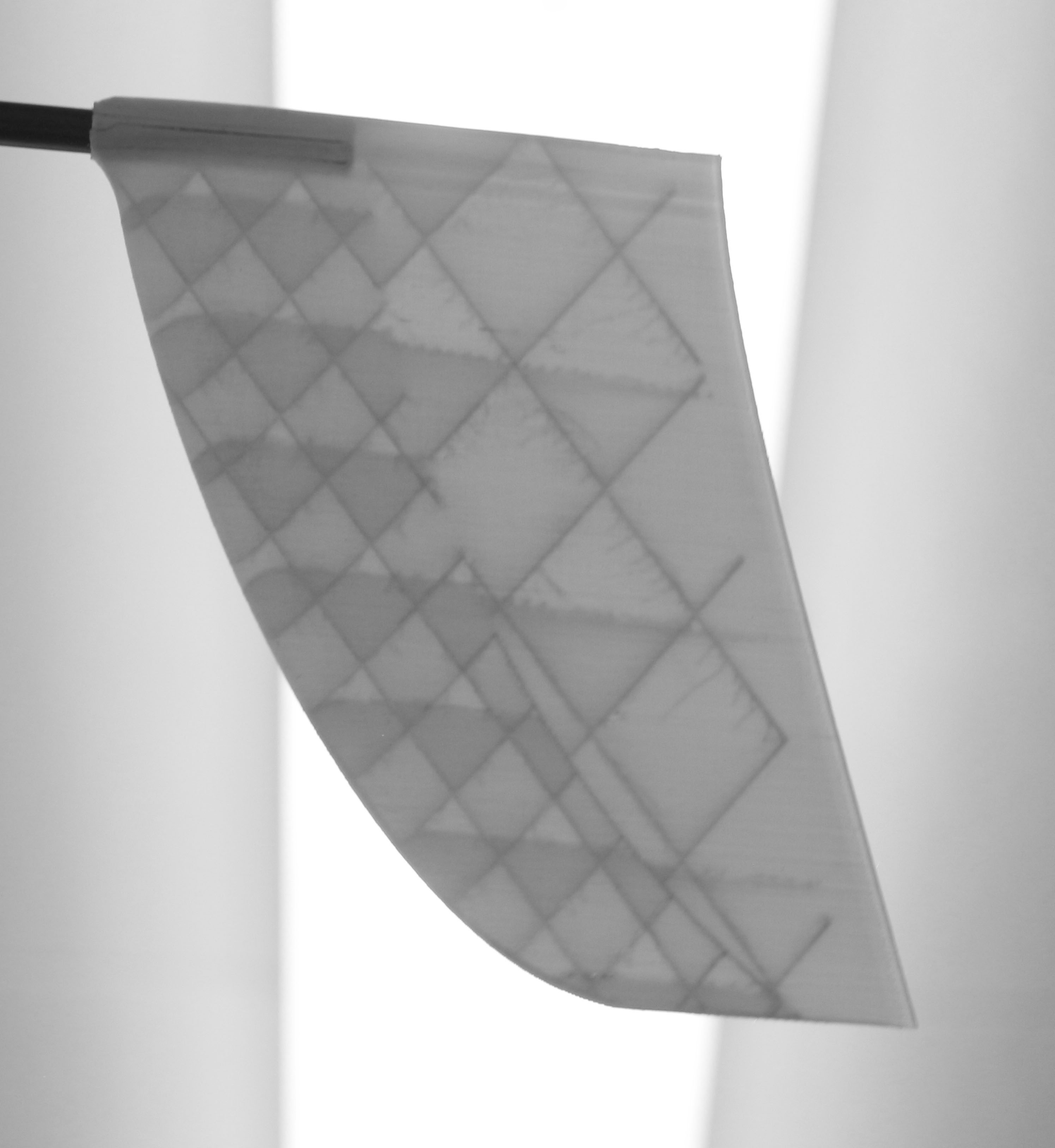

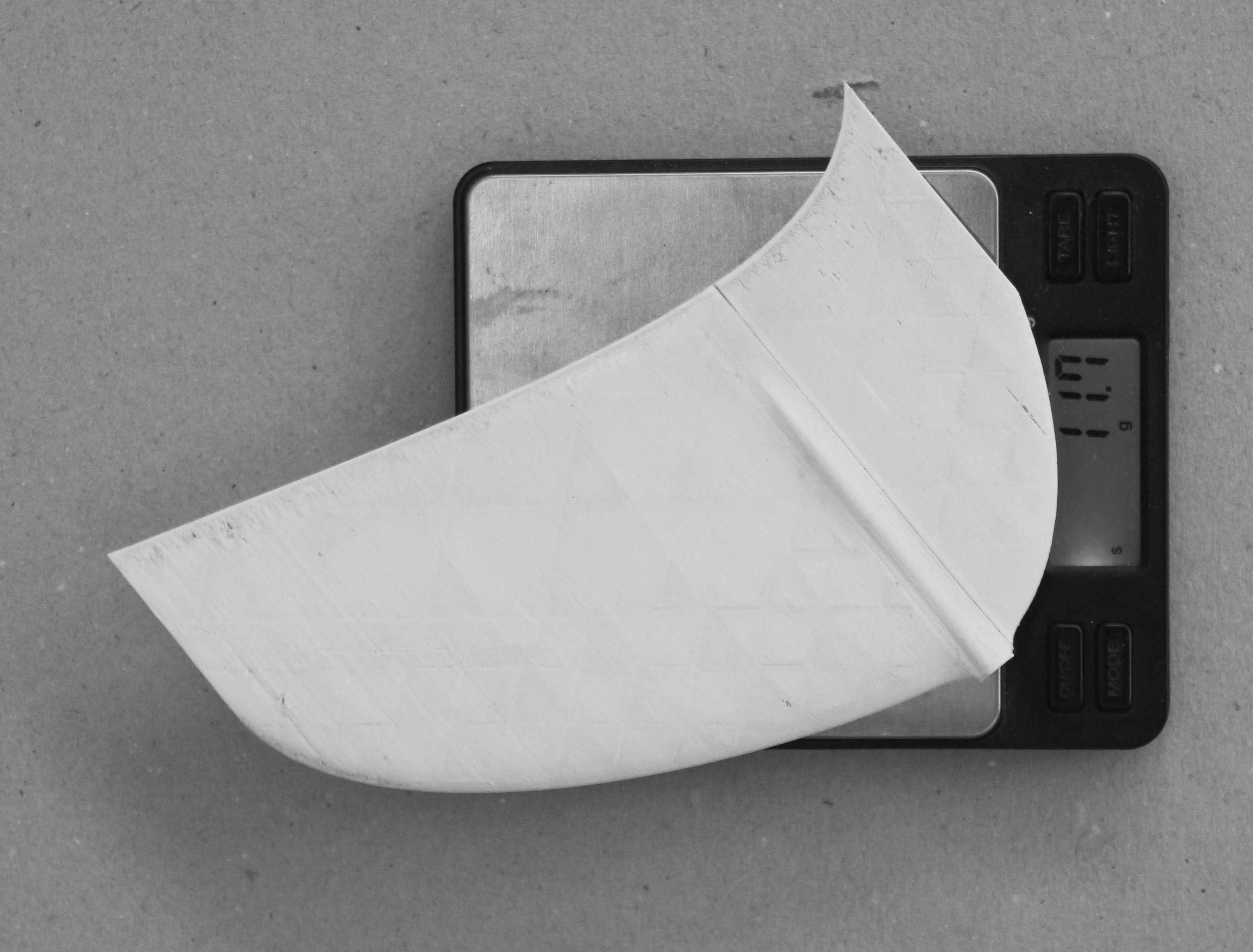

Und zu guter Letzt noch ein paar Bilder der bisherigen Teile:

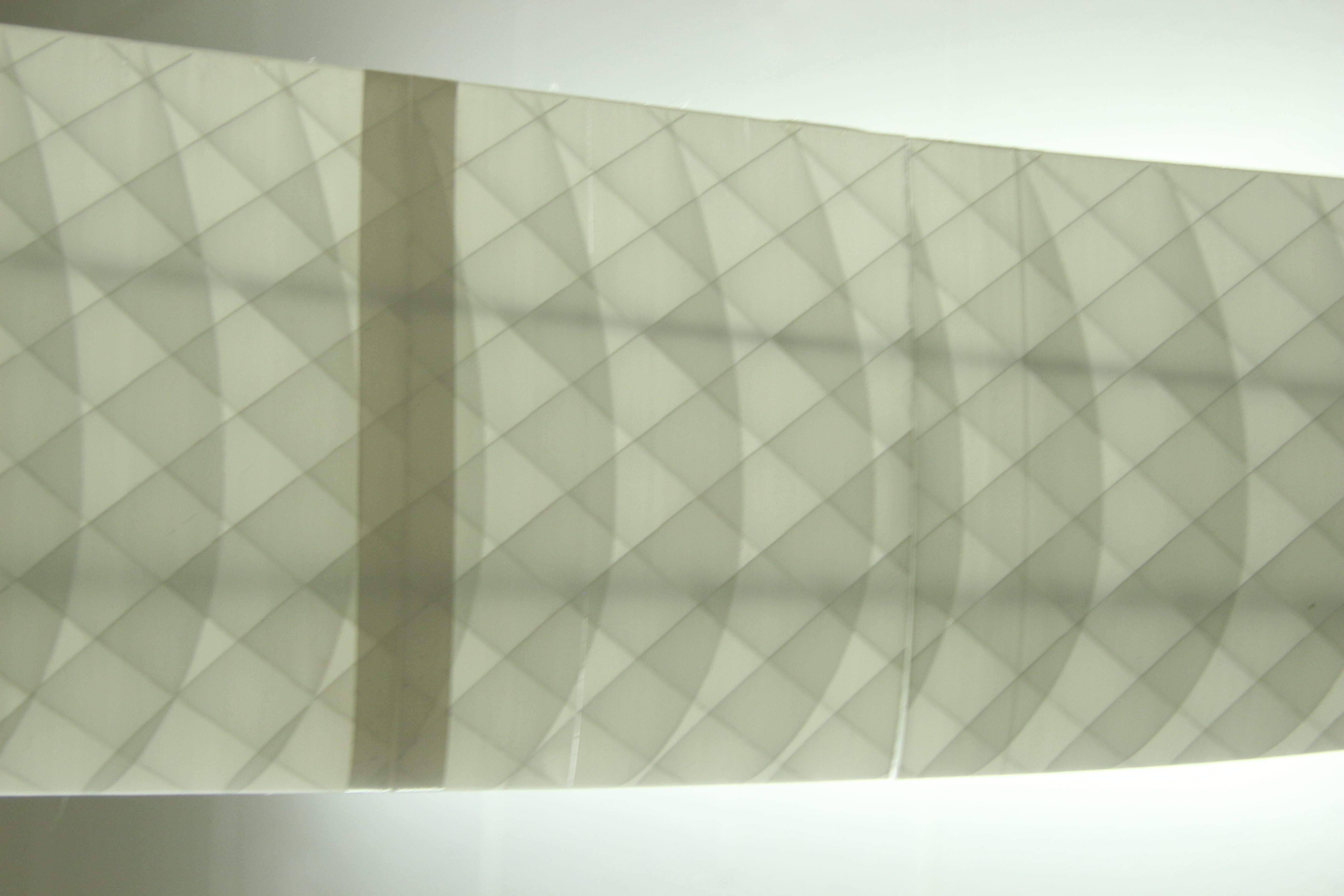

Fertiges SLW, 1,16dm^2, 11,7g, erstaunlich fest...
Und hier sieht man sehr schön die Variation des Infill im vorderen Bereich
Holme mit Verbindern im Rohzustand
Längsträger mit Motorspant
SLW mit Längsträger und dem Teil in welches die Mutter eingesetzt wird (Abstände nicht maßstäblich)
Fertiger Hauptholmverbinder - Bauweise funktioniert sehr gut, etwas nachschleifen und man hat eine perfekte Passung...

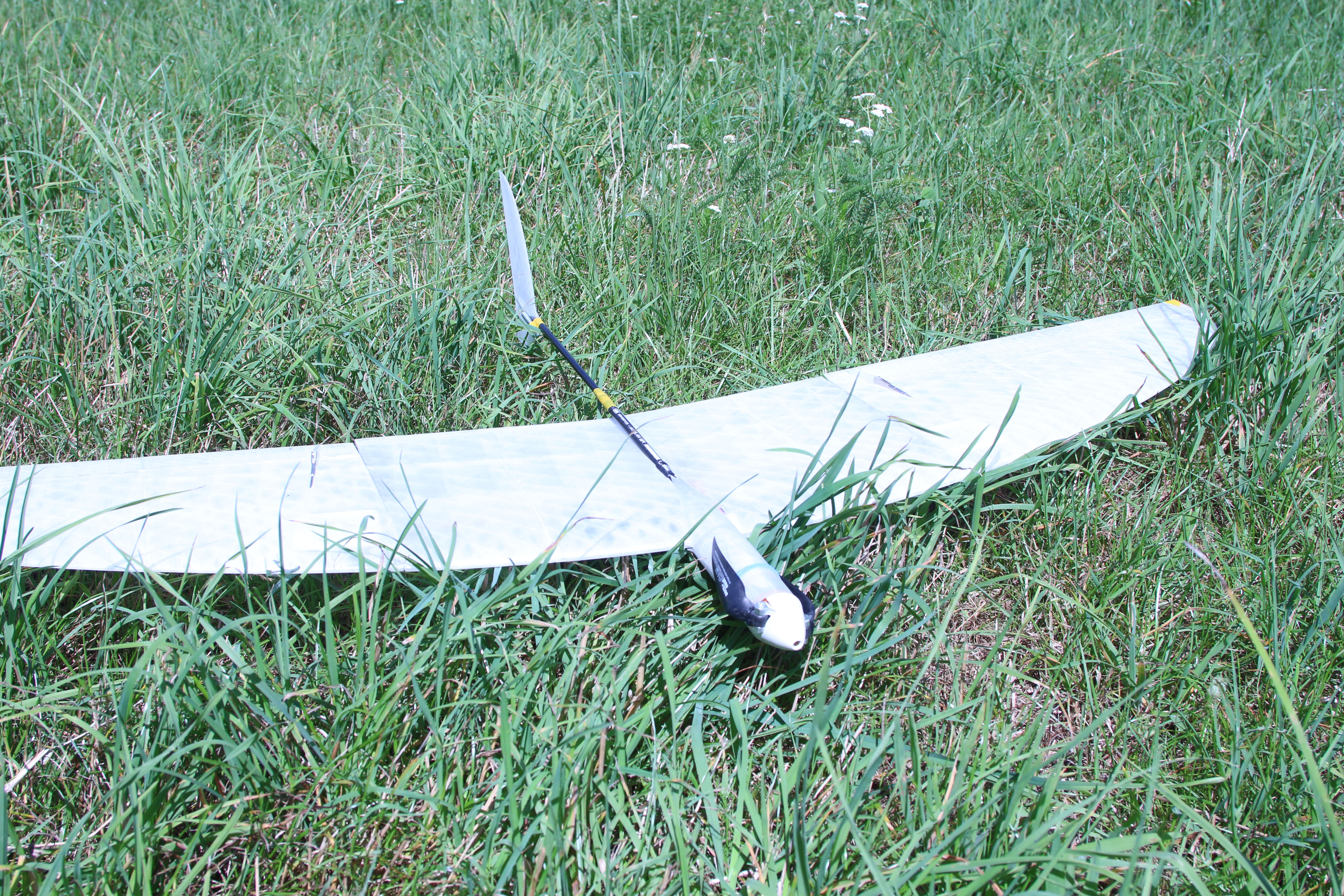

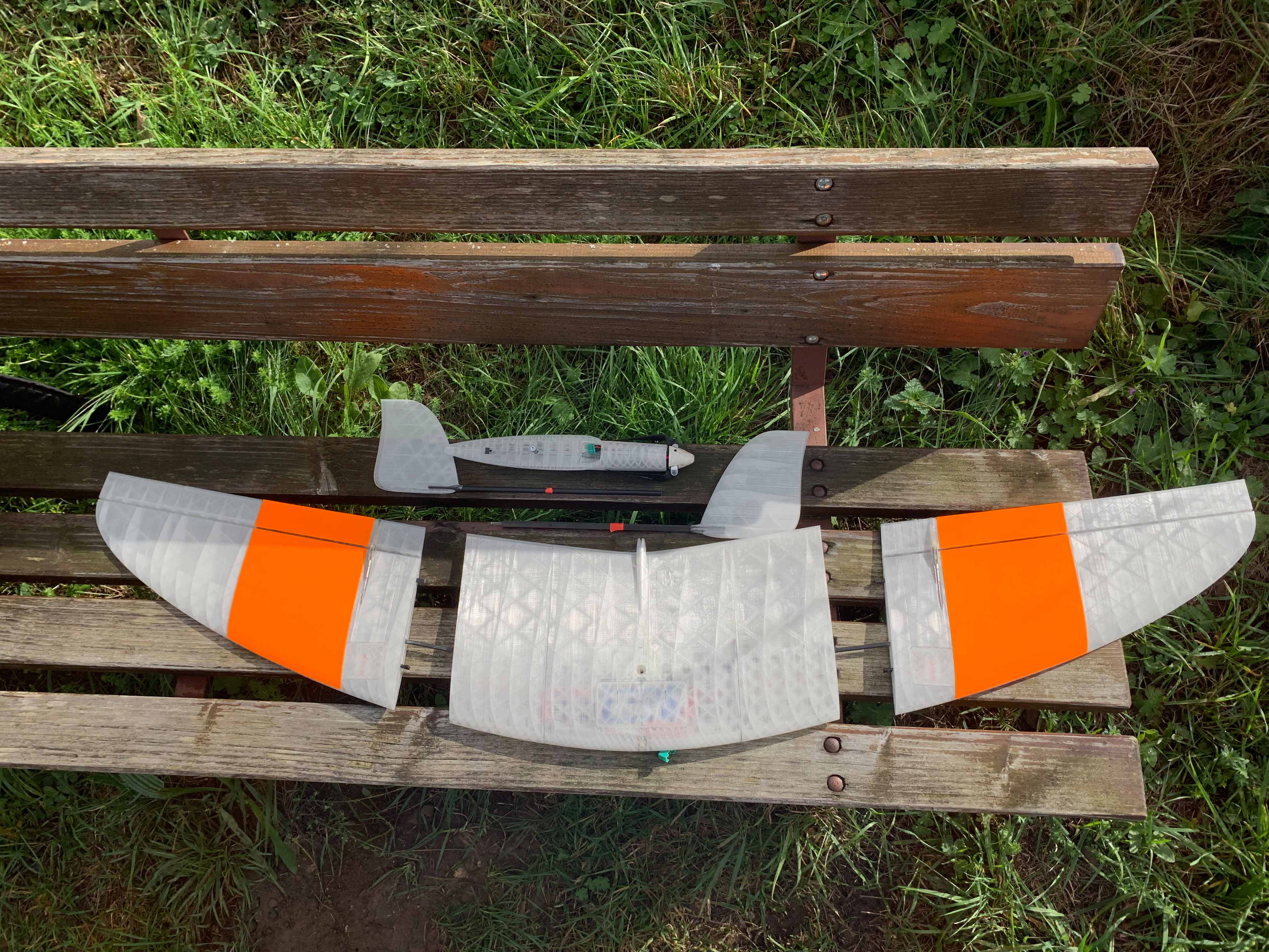

So sieht das ganze dann montiert aus (Noch ohne Rumpf)
Und so in freier Wildbahn (Mit Rumpf)

Mittlerweile habe ich über sieben Flugstunden mit dem EBOW gesammelt und bin recht zufrieden. :D
Mit dem 2S Setup wiegt er jetzt 630 Gramm und mit dem deutlich zurückgenommenen Schwerpunkt fliegt er sich auch echt gut.
Mein aktuelles Fluggebiet sind die Hänge um den Lac d'Annecy, dort gibt es eine ordentliche Mischung aus Hangwind und Thermik,
so bekomme ich Flüge von über einer Stunde mit unter einer Minute Motorlaufzeit hin. Den Motor benutze ich eigentlich nur beim Start,
beim Auskundschaften neuer Hänge oder wenn mal gar nichts geht als Rückkehrhilfe.
Da ich momentan aber doch mehr Thermik als Hangwind fliege (Und weil ich glaube das es auch sonst nicht schaden kann) würde ich den
EBOW gerne noch etwas abspecken.

Die Festigkeit ist im Moment sehr hoch, die Außenflächen sehen noch aus wie am ersten Tag, lediglich im Mittelteil hat die Nasenleiste mittlerweile drei kleine Macken. Naja, auf Bergwiesen hats halt manchmal Steine...
Dazu sollte ich vielleicht auch noch sagen das das Modell von mir in den Packtaschen vom Fahrrad transportiert wird, gestern ging es über 1000 Hm auf Schotter bergab, das hat schon ordentlich geholpert. Trotzdem macht es das alles bis jetzt klaglos mit.
Auch die Befestigung des Rumpfrohres hat sich absolut bewährt, meine Wurftechnik ist immer noch nicht sooo dolle, und einmal gab es einen fiesen Absturz als ich die Turbulenzen hinter einer Baumreihe unterschätzt habe.
Der Rumpf trennt sich dann vom Flügel indem er die Nylonschraube abreißt, außerdem sind die beiden Rumpfhälften (Oben und Unten) nur zusammengeklipst und können sich ohne kaputt zu gehen lösen. Das Modell ist dann zwar auf mehrere Quadratmeter verteilt, aber 10 Minuten später kann es auch schon weitergehen...
Wenn ich aus dem Urlaub zurück bin werde ich mich daran machen den zweiten EBOW mit oben genannten Änderungen zu bauen.
Bis dahin sammel ich hier weiter kräftig Flugstunden...

Gestern Abend habe ich es noch geschafft den rechten Außenflügel fertig zu bauen, das Gewicht ist fast 25g! niedriger als bei der ersten Version...
Der Alte...
Und der Neue...
Das Ruderhorn ist eingeklebt, das Servo ist verbaut, wenn man da im CAD gut vorarbeitet geht der Zusammenbau echt schnell!
Insgesamt wird der Neue mit Motor hoffentlich ca. 80g leichter als der Alte, und mit den leichteren Außenflächen
könnte ich auch den Betrieb ohne Motor mal probieren...
Dementsprechend ist jetzt auch ein Schacht für Ballast in der Nase vorgesehen,
ebenso wie ein Loch für den Flitschenstift...
Mehr wenn es weitergeht,
LG Lasse

Lasse C
Beiträge: 41
Registriert: Fr 19. Jul 2019, 16:40
Re: Elektro Nurflügel im 3D Druck
Beitrag von Lasse C »
Vielen Dank :D
Ja, das Gewicht ist für 40cm Fläche, Inklusive Servo, Anlenkung, Servodeckel und co.
Nur der Lack und etwas Tesa für die Dichtlippe kommen noch dazu ;)

So, mal ein kurzes Update, es ist einiges passiert in den letzten Wochen...
Chronologisch:
-Das Gummi vom EMC-Vega kam nicht schnell genug, ich hab mir einen Elektrorumpf gebaut und die Nummer 2 (#2) damit getestet (530g Flugfertig)
-Die #2 flog wundervoll, die niedrigere Flächenbelastung steht dem Flieger sehr gut, der neue Rumpf ist viel unkomplizierter
-Der neue Rumpf trennte sich beim fünften Akku aufgrund eigener Blödheit vom Rumpf (Zu kurze Schraube zum sichern benutzt :cry: )
-Es folgte ein heftiger Einschlag auf dem Asphalt neben mir, einen Außenflügel hat es zerbröselt, den anderen kräftig eingedrückt...
Das sind die Reste von #2
-Statt nur die Außenflügel neu zu drucken beschloss ich auch das Mittelteil nochmal zu überarbeiten
Neuerungen:
-Im Rumpf und für den Heckträger werden Reste der Quadratrohre vom Holm verwendet (8x8mm im Rumpf, 6x6mm als Heckrohr)
-Ein sauberer Rumpf-Fläche Übergang
-Ein größeres SLW mit kürzerem Heckrohr (Vor allem wegen der Optik)
-Mehr Platz für Elektronik und Ballast im Flügel
-Ein vernünftiger Verschluss (Riegel) für die Akkuklappe
-AUSREICHEND LANGE!! M4 Schraube um den Rumpf unter der Fläche zu sichern
-Überarbeitete Passungen der Holme
-Korrigierter (Mehr) Motorsturz
Natürlich bin ich weiter mit der #1 geflogen...
Und nebenbei wurde kräftig an #3 gearbeitet...
Hier drucken gerade die Parts für Außenflügel und SLW...
Hier das Gewicht der Rohteile der Außenflügel...
Uuuund das fertige Flugzeug...
Auch #3 war mittlerweile schon in der Luft, allerdings nur recht kurz da das Wetter im Moment echt besch***en ist...
Diesmal liegt das Gewicht komplett flugfertig mit Vario bei ca. 560g
Am Wochenende ist das Wetter hoffentlich etwas besser, außerdem leihe ich mir mal die Kamera von einem Feund aus, dann kann ich endlich mal vernünftige Bilder / Videos machen und auch mal die mittlerweile angekommene Flitsche ausprobieren...
Die #4 ist trotzdem schon in Planung, ich bin mit der Montage der Servostecker und ein paar anderen Details noch nicht ganz zufrieden...
Es geht weiter!
Lasse
Realyser
Beiträge: 235
Wohnort: Steinheim-NRW
Beitrag von Realyser »
Je länger man sich das anschaut, umso interessanter wird das Ganze
Weiter so!
Das Gewicht ist doch super für 3d druck.

da mich 3D Druck generell interessiert, hat Lasse mir gestern mal ein paar Testfiles vom Bow geschickt, und dazu auch eine Anleitung wie man alles einstellt.
Ich hab zwar schon mit dem Drucken von Flächen experimentiert, aber das ist schon eine Weile her, und da hat sich scheinbar einiges getan, was die Software angeht. Da ich mittlerweile privat nur noch mit S3D arbeite und es dort weder den Cubic infill noch die Möglichkeit der "modifier" gibt (falls doch, bitte Info, ich lerne gerne :)), ist diese Art der Erstellung der inneren Struktur bisher an mir vorbei gegangen. Ich war immer noch auf dem Trip, das alles im CAD abzubilden.
Daher nochmal danke an Lasse, für die Infos in deiner Anleitung! :thumbup:
Da er mir auch eine Cura config mitgeschickt hat, habe ich kurzerhand Cura geladen und installiert, sein File noch grob an meine Düse angepasst (Lasse druckt mit 0,3er, ich mit 0,4er) und mal ein Test gebaut. Nach 2-3 erneuten Startversuchen, da ich doch den Firstlayer noch für mich ändern musste, sah es ganz ok aus und ich hab den 13h job mal über Nacht laufen lassen. Leider hatte ich nicht genug Aufmerksamkeit auf die Supporteinstellungen gelegt, daher ist er Bereich für das Ruderhorn nichts geworden, aber der Rest ist für den ersten Versuch garnicht mal schlecht geworden.
Die leicht unsaubere Oberfläche im Endleistenbereich des 3ten Bildes sind nur minimale Fäden und lassen sich so wegwischen. Die Config ist halt quick&dirty...
Das Elastic Flap ist für die 0,4er leider zu dünn, das baut er seltsamerweise nur partiell im Bereich der Anlenkung, dort funktioniert das aber ganz gut :D
Das Teilstück wiegt nun 38gr, noch mit Support. (0,4er Düse machts natürlich schwerer...)
Da ich noch nie ein Cura Fan war (kein Besonderer Grund), ich aber schon gelesen hab, das Ideamaker ebenfalls eine Möglichkeit der Modifier bietet, habe ich das heute morgen nochmal mit Ideamaker getestet. Also auch dort mal eben ne brauchbare Config für meinen Ender zusammengestrickt (weit weg von wissenschaftlich und perfekt, eher Bauchgefühl :D) und aktuell läuft dort der Aussenflügel. Das infill druckt er noch zu schnell, daher ist das sehr unsauber, aber ich will´s mal laufen lassen um das gesamtergebniss zu sehen. Läuft ja nur 3h...
Die Endleiste ist bei mir leider ein Problem, vermutlich aufgrund meiner größeren Düse druck er die als einzelne Linie die in den ersten Ebenen nicht am Rest hängt, daher hält das nicht sauber.
@Lasse: wie dick hast du die gezeichnet? Passend für deine 0,3er?
Marco

Oh yea, das sieht doch gut aus :)
Ich setz mich heute Abend mal hin und versuch eine Filmscharniergeometrie für eine 0,4er Düse hinzubiegen...
Das Problem mit der Endleiste hatte ich auch, Versuch das Teil mal mit einem 3mm Brim zu drucken, mit der größeren Fläche zum haften
hat es bei mir dann geklappt.
Mit der 0,3er Nozzle gedruckt wiegt das Teil mit Stützmaterial 34g, wenn ich das Stützmaterial entferne noch 29g.
Druckst du mit den gleichen Infill-Werten wie ich? - Für die 0,4er Düse könnte man da bestimmt auch noch etwas runter gehen...
In den Bildern ist nicht ganz klar zu erkennen ob das Infill durch die Wand nach außen durchdrückt, oder ob die Wand da quasi "Eingefallen" ist,
so oder so gibt es zumindest in Cura die Möglichkeit den Wert "Prozentsatz Füllung überlappen" anzupassen, das könnte helfen - Von Ideamaker hab ich (bis jetzt noch) keinen Plan :D.
Ich Ziehe meine Flügel aber immer noch mit 120er Schleifpapier ab, das glättet die Klebestellen und den Rest auch.
Wenn man danach noch kurz mit 320er drübergeht ist der Flügel danach gefühlt glatt.
Gut, jetzt nicht so Schalentierhöchstglänzendglatt, aber mir reichts :D

steve66
Beiträge: 63
Beitrag von steve66 »
anbei wie versprochen die Photos vom ersten Probedruck
