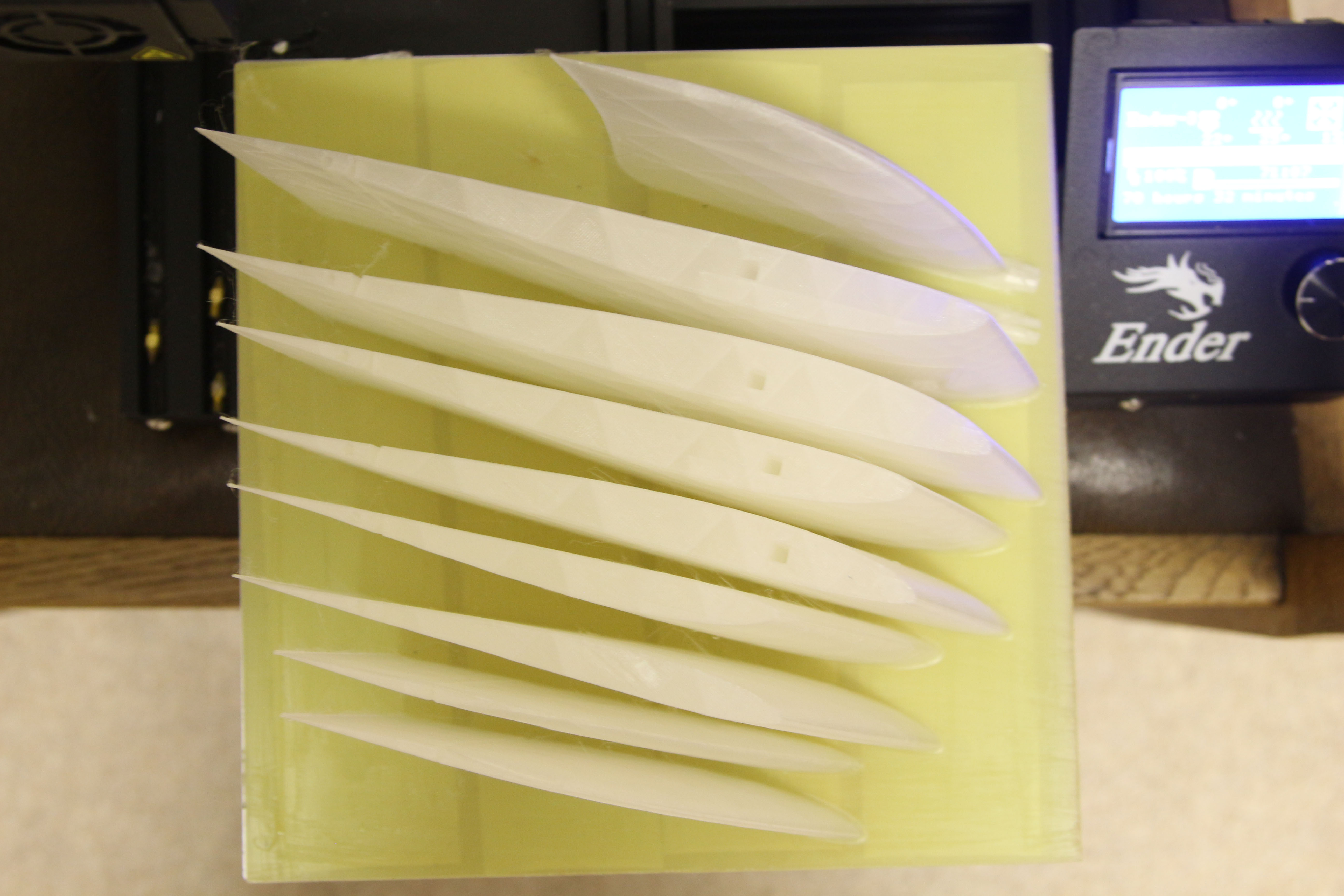

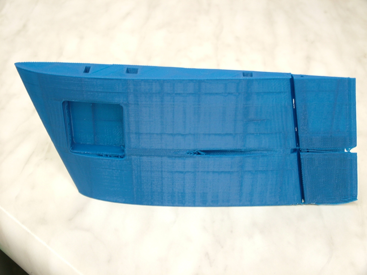

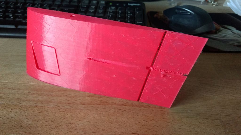

Der Flügel wird in einzelnen Segmenten "Stehend" gedruckt. So wird die Druckzeit der einzelnen Teile kürzer (--> Ein Fehler beim Druck ruiniert dann nicht ganz so viel Druckzeit) und bei einem Crash können evtl. einzelne Segmente ausgetauscht werden. Diese Segmente werden auf zwei CFK Holmrohre aufgefädelt. Das sieht dann ungefähr so aus:
(Nicht wundern, das Bild ist falschrum, die Nasenleiste ist unten. Der Bildausschnitt zeigt ca. 50cm und es ist noch nicht der BOW)
Diese Holme sind auch wichtig weil die Segmente, wenn sie Stehend gedruckt werden, in Richtung der Spannweite deutlich weniger belastbar sind als quer dazu. Ein Bruch erfolgt hier spröde und komplett ohne Vorwarnung.

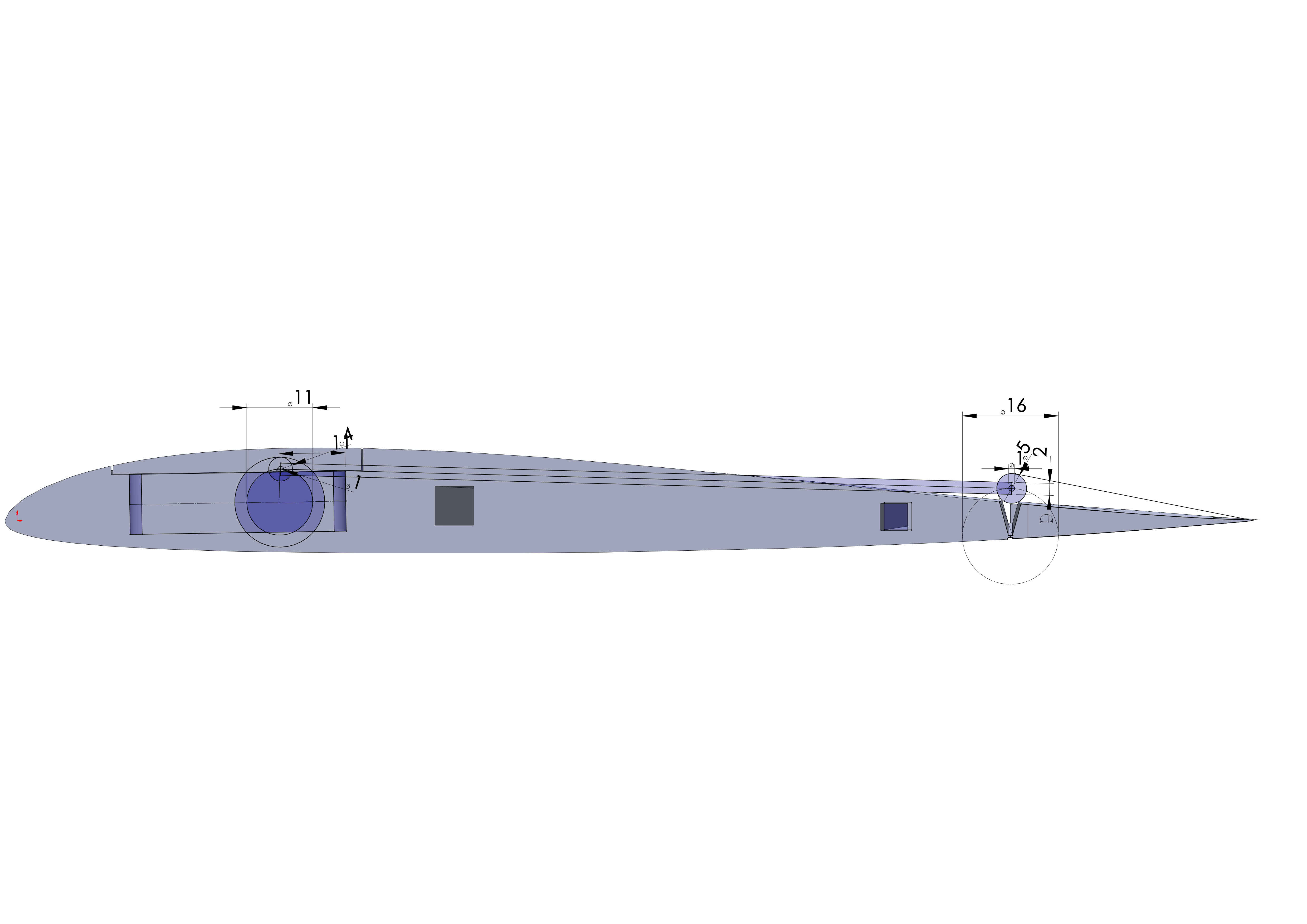

Dafür lassen sich die Ruder direkt als Elasticflaps mit anschlagen, theoretisch könnte man auch direkt eine passende Hohlkehle inklusive Lippe mitdrucken, praktisch kämpfe ich aber noch damit das vernünftig im CAD aufzubauen.
(Elasticflap in einem SLW, auch kopfüber)
Für die Holme habe ich CFK Quadratrohr eingeplant. Der Hauptholm bekommt im Mittelteil 8x6,2mm, in dieses wird dann der Außenflügel mit 6x4,2mm eingesteckt. Im Außenflügel reduziert sich der Querschnitt dann nochmal auf 4x2,6mm.
Der hintere Holm hat im Mittelteil 6x4,2mm und im Außenflügel dann durchgehend 4x2,6mm.
Im Ruder könnte noch ein 2mm Rohr / Stab platz finden um die Torsionsfestigkeit zu erhöhen. Das könnte notwendig sein, vor allem da
ich die Servos so weit wie möglich nach vorne / innen schieben möchte (Spart alles an Trimmblei / Rumpflänge und macht den Flieger so am Ende stabiler).

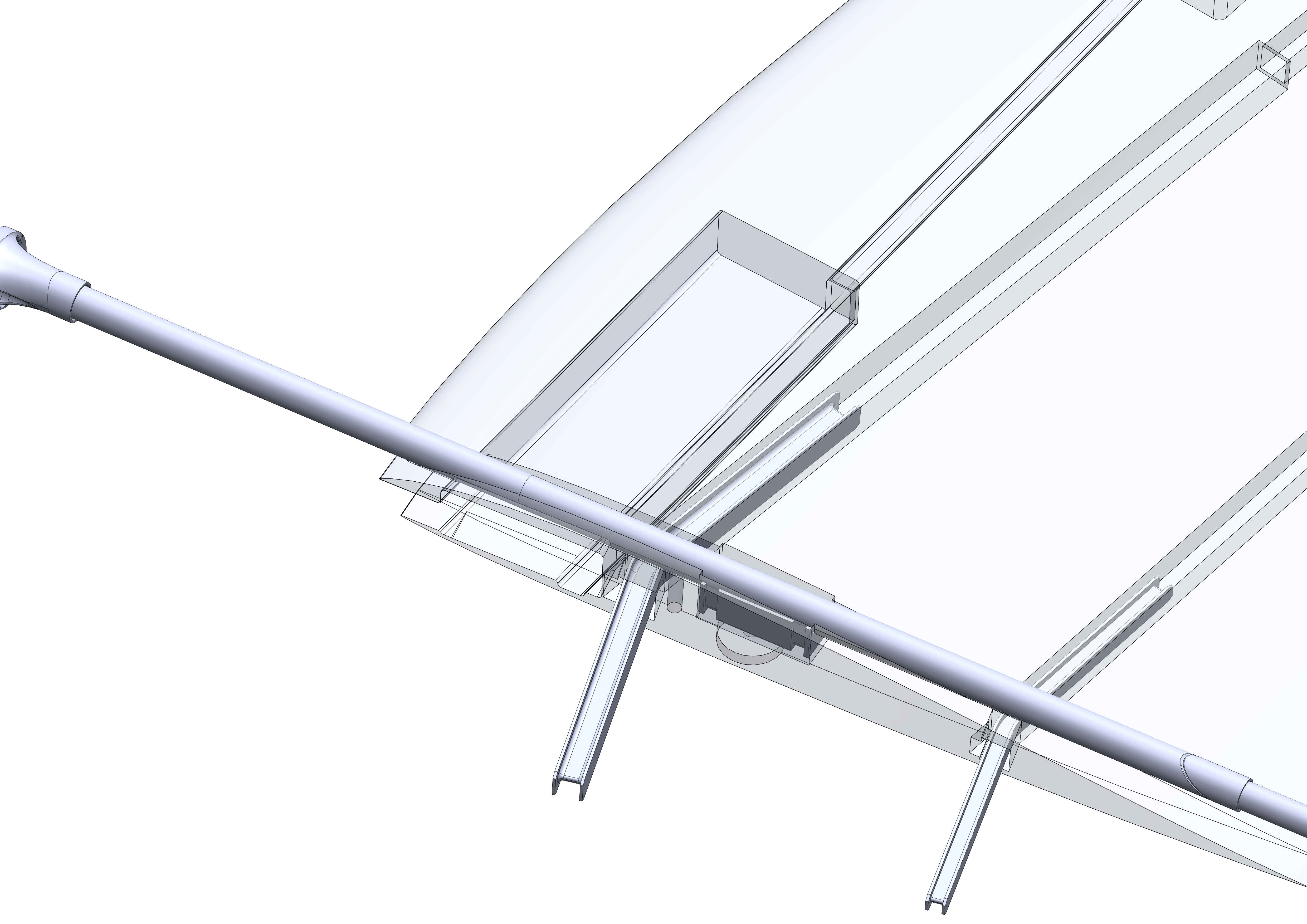

Die Elasticflaps sind auf der Flügelunterseite angeschlagen, des Rudergestänge verläuft parallel zur Oberseite und kommt kurz vor der Klappe aus dem Flügel. Eine Überkreuzanlenkung geht leider nicht weil mir dabei der hintere Holm im Weg ist, auch vorne muss ich mit dem Holm schon aufpassen. Zur Not könnten die Servos aber auch wieder zurück zwischen die Holme wandern.

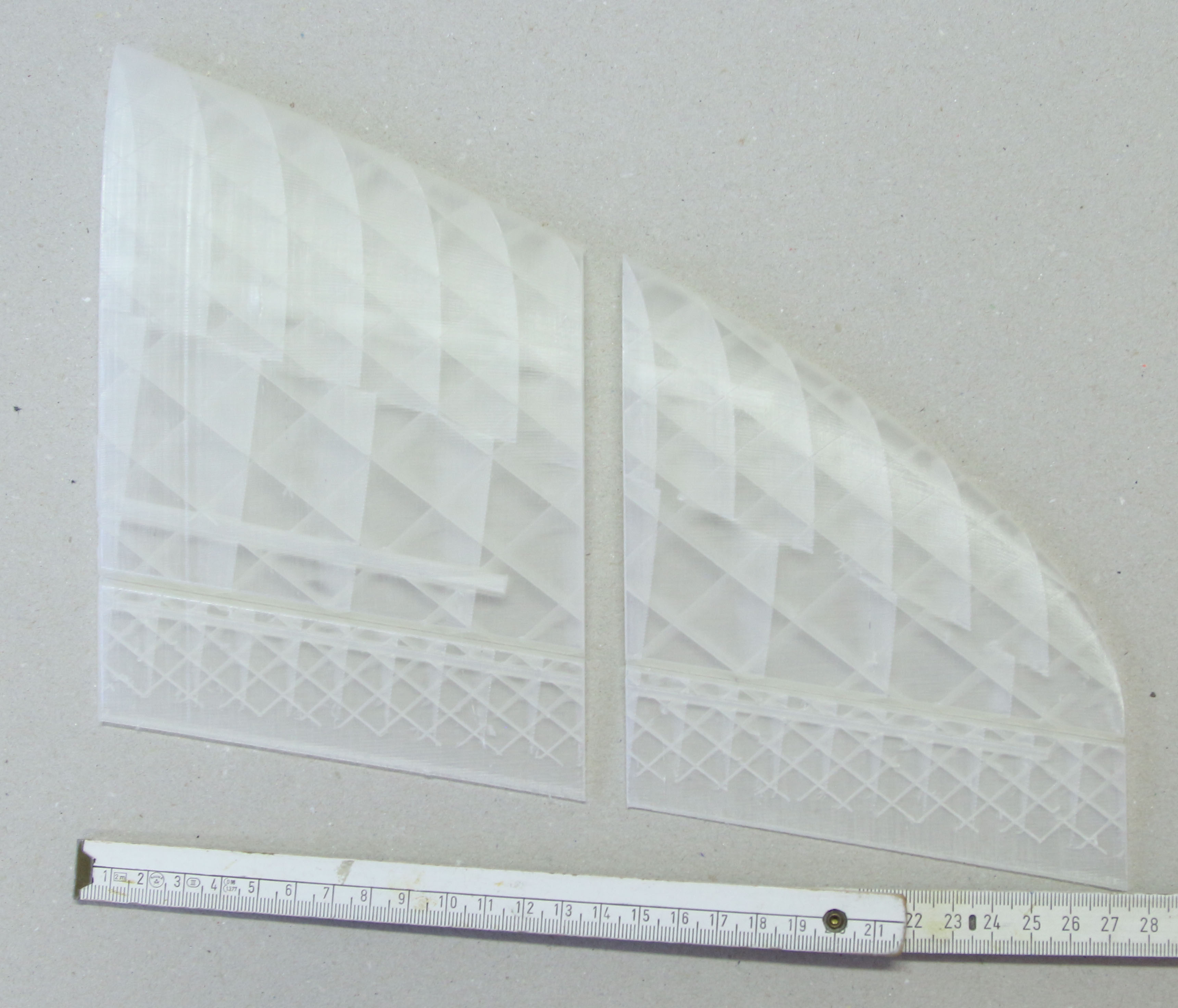

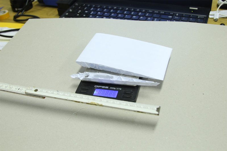

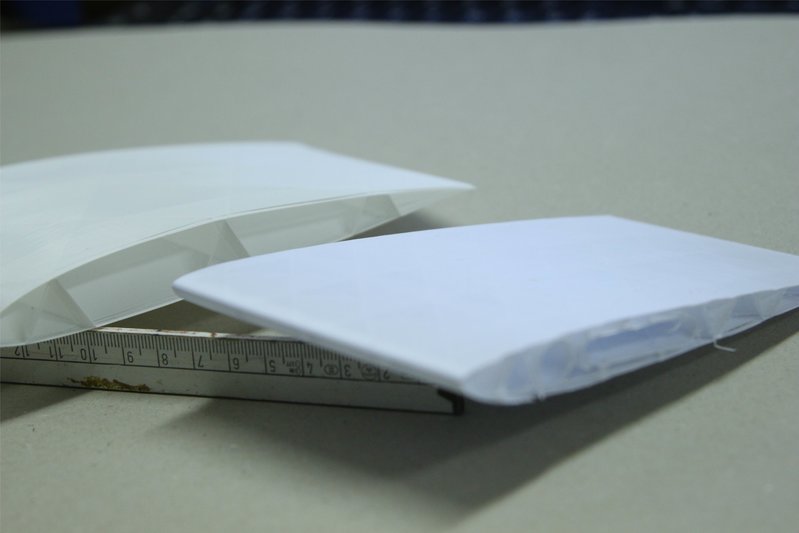

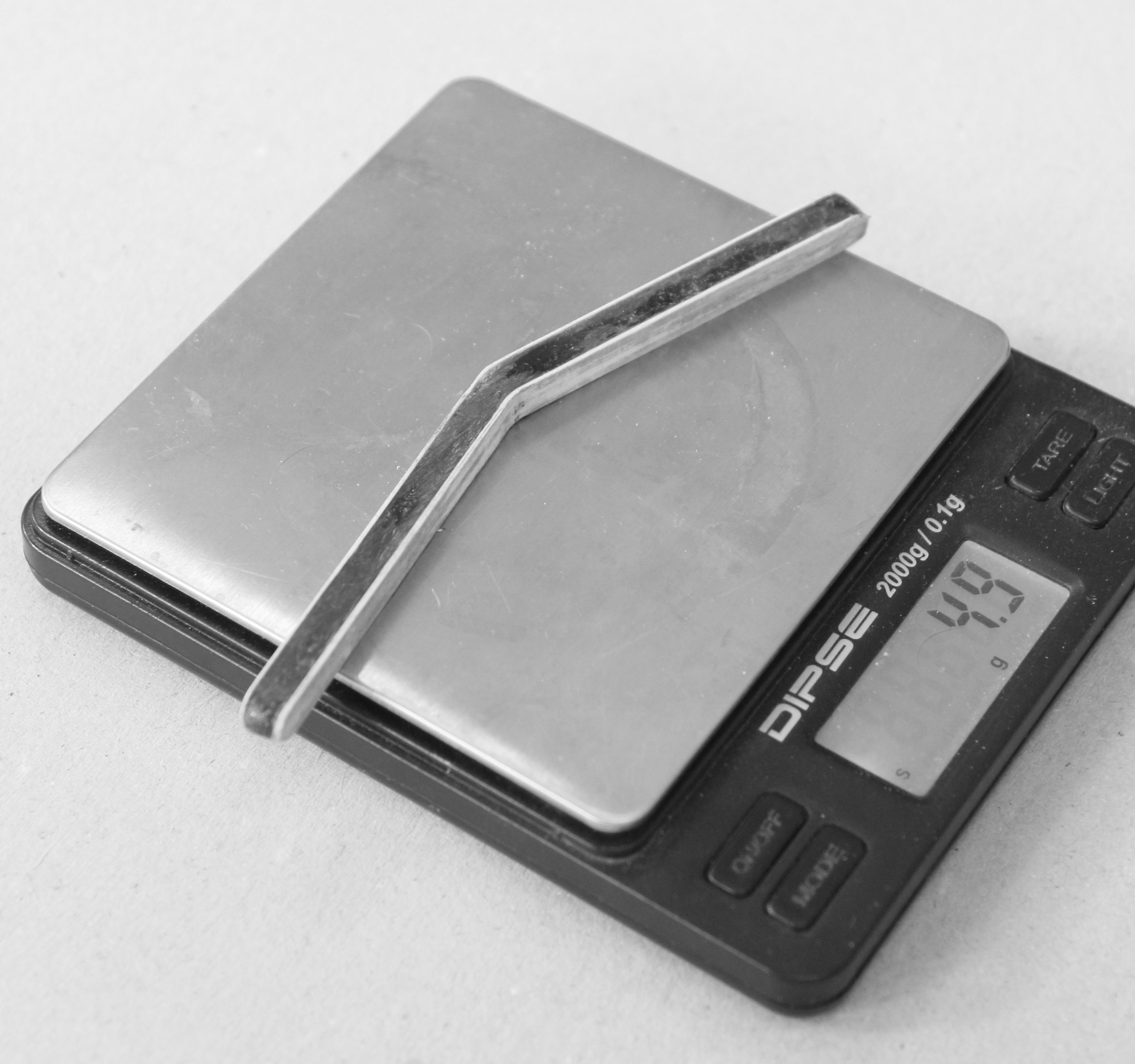

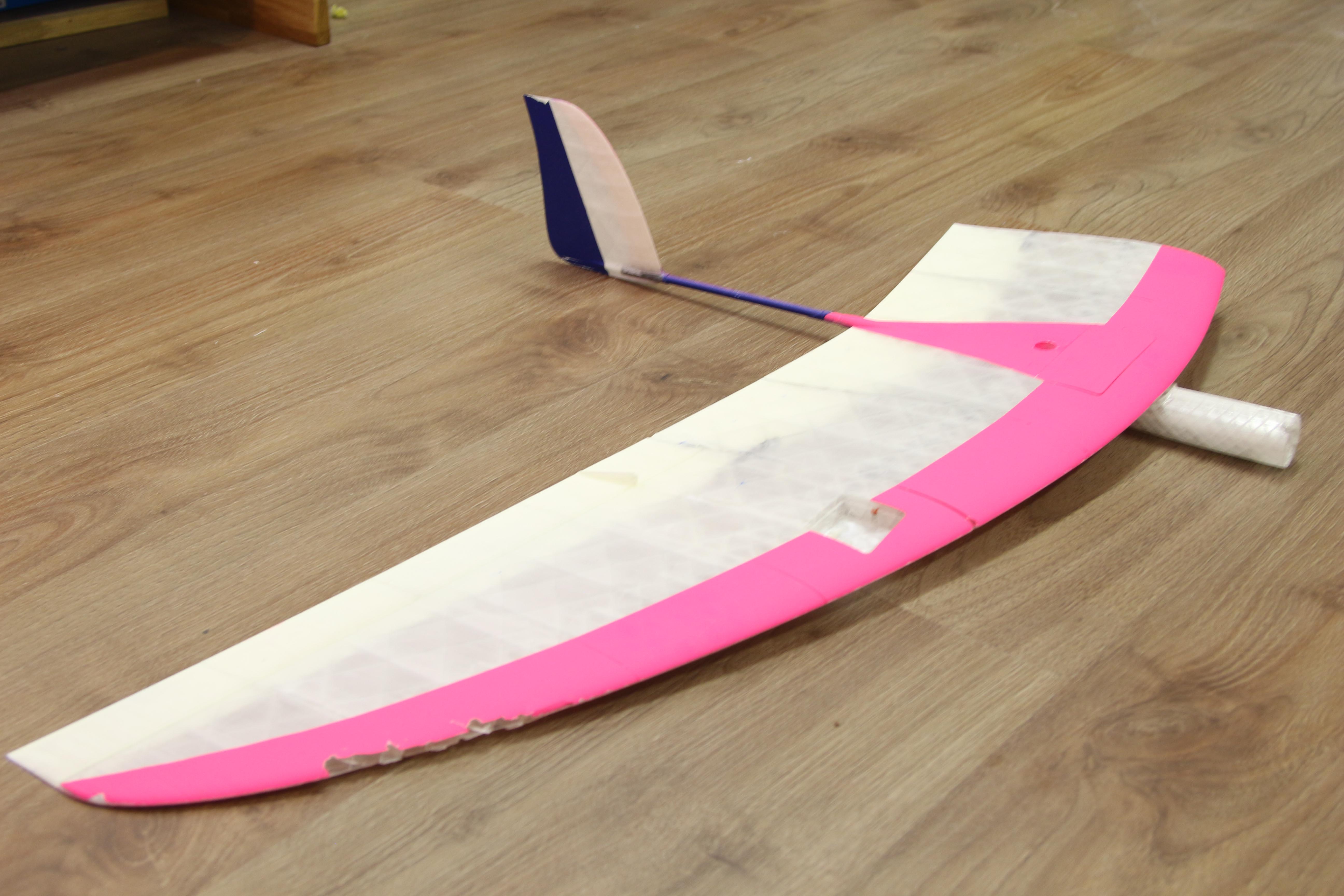

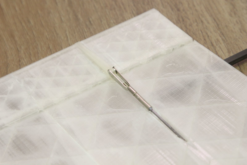

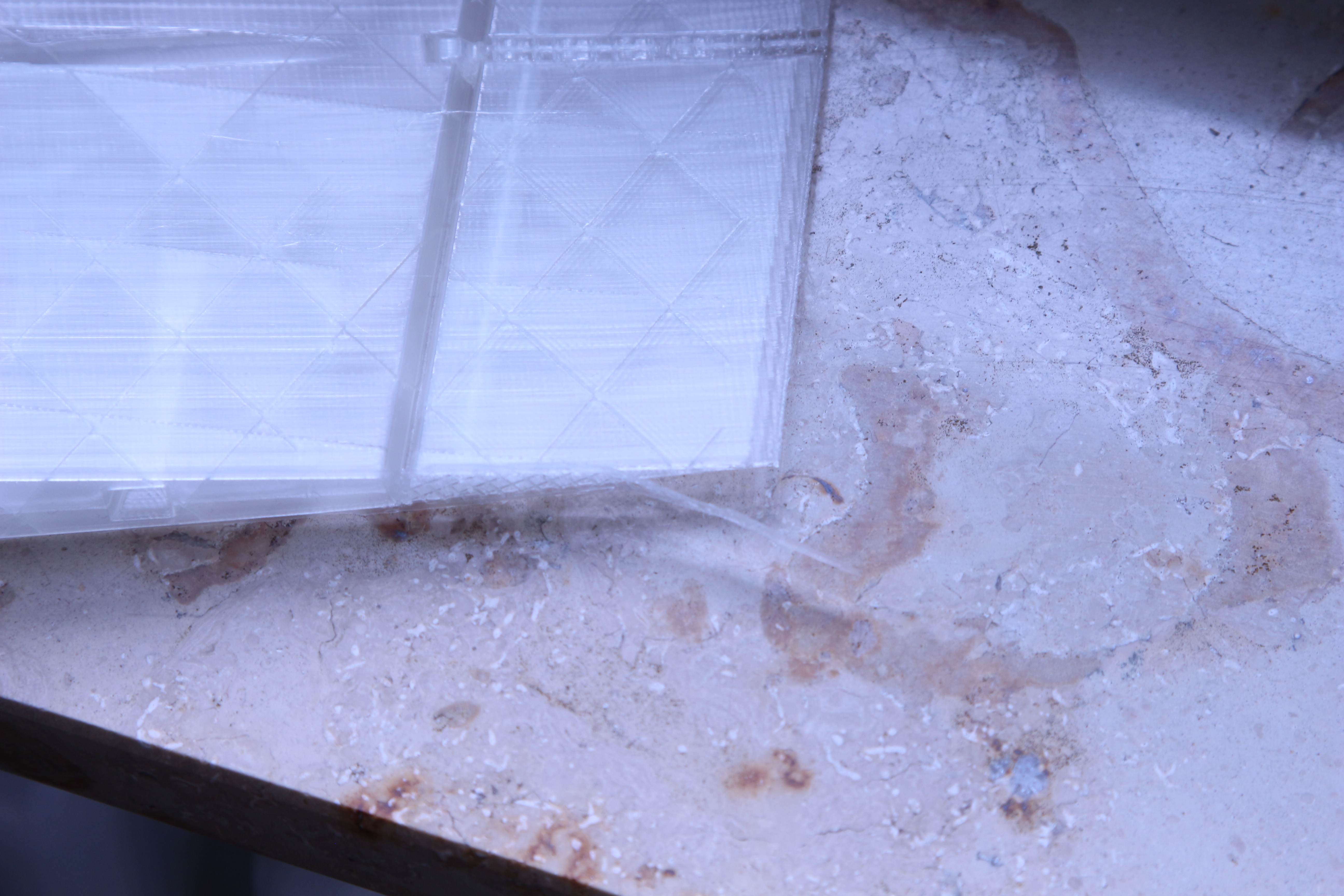

Das hier sind 10cm aus der Mitte vom Original-BOW:
Das "Versucherle" hat 1,6dm^2 und wiegt 22,4g, das sind 14,irgendwas g/dm^2. Und es ist echt stabil, aufgebrochen ist es nur weil ich mal reingucken wollte :D
Naja, gute Nacht, morgen geht es weiter...

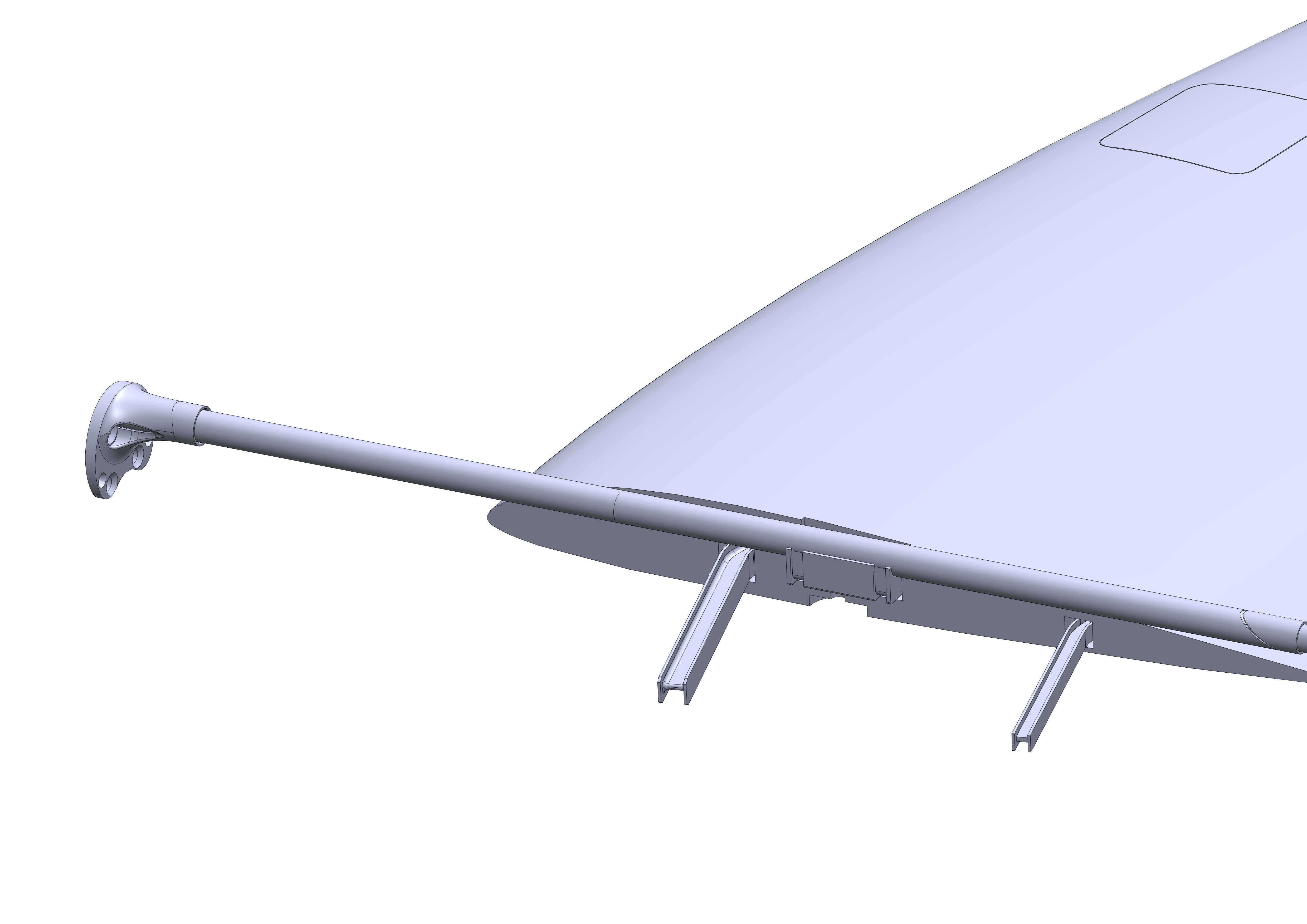

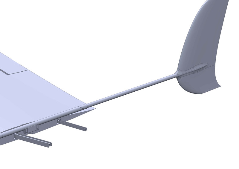

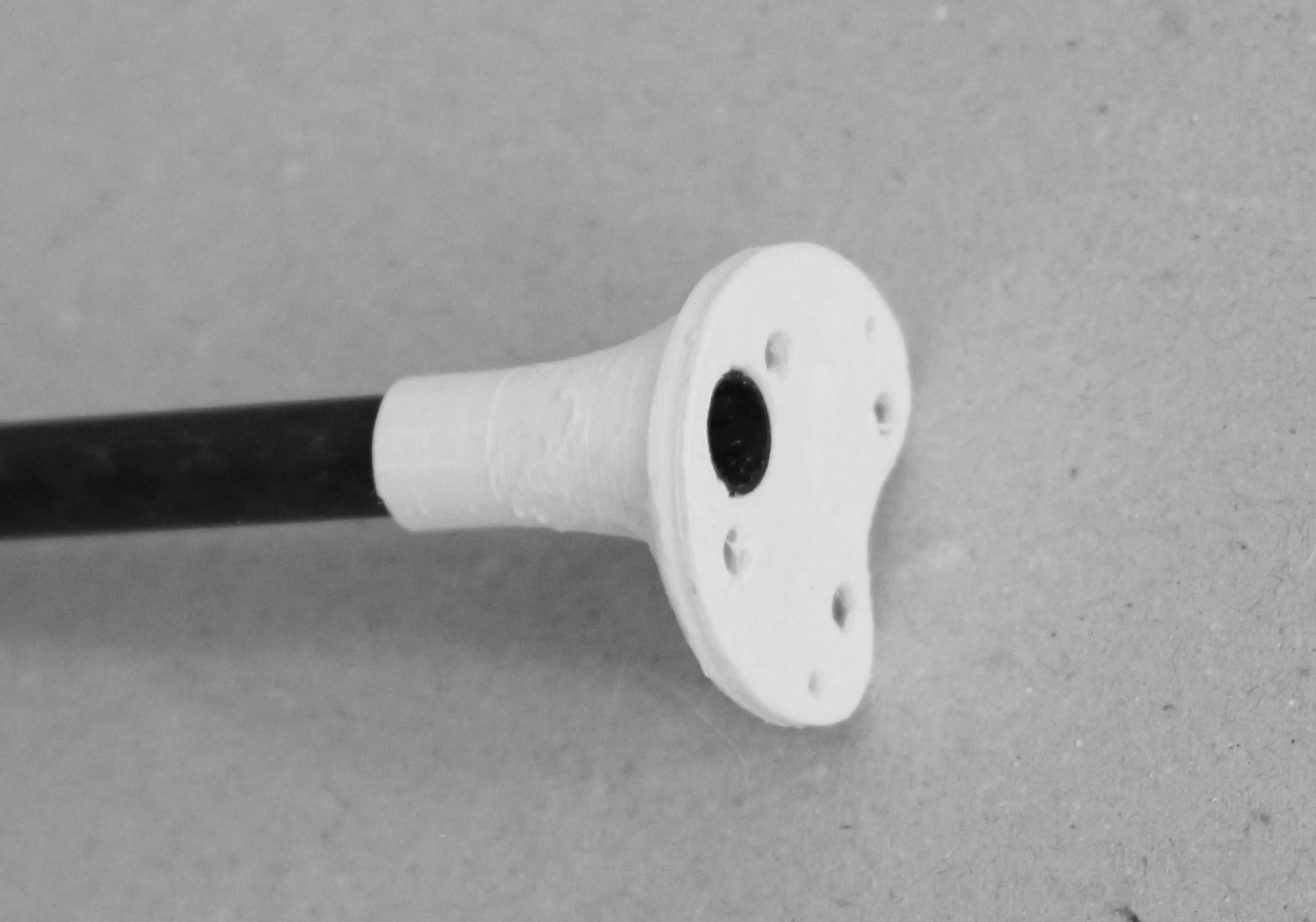

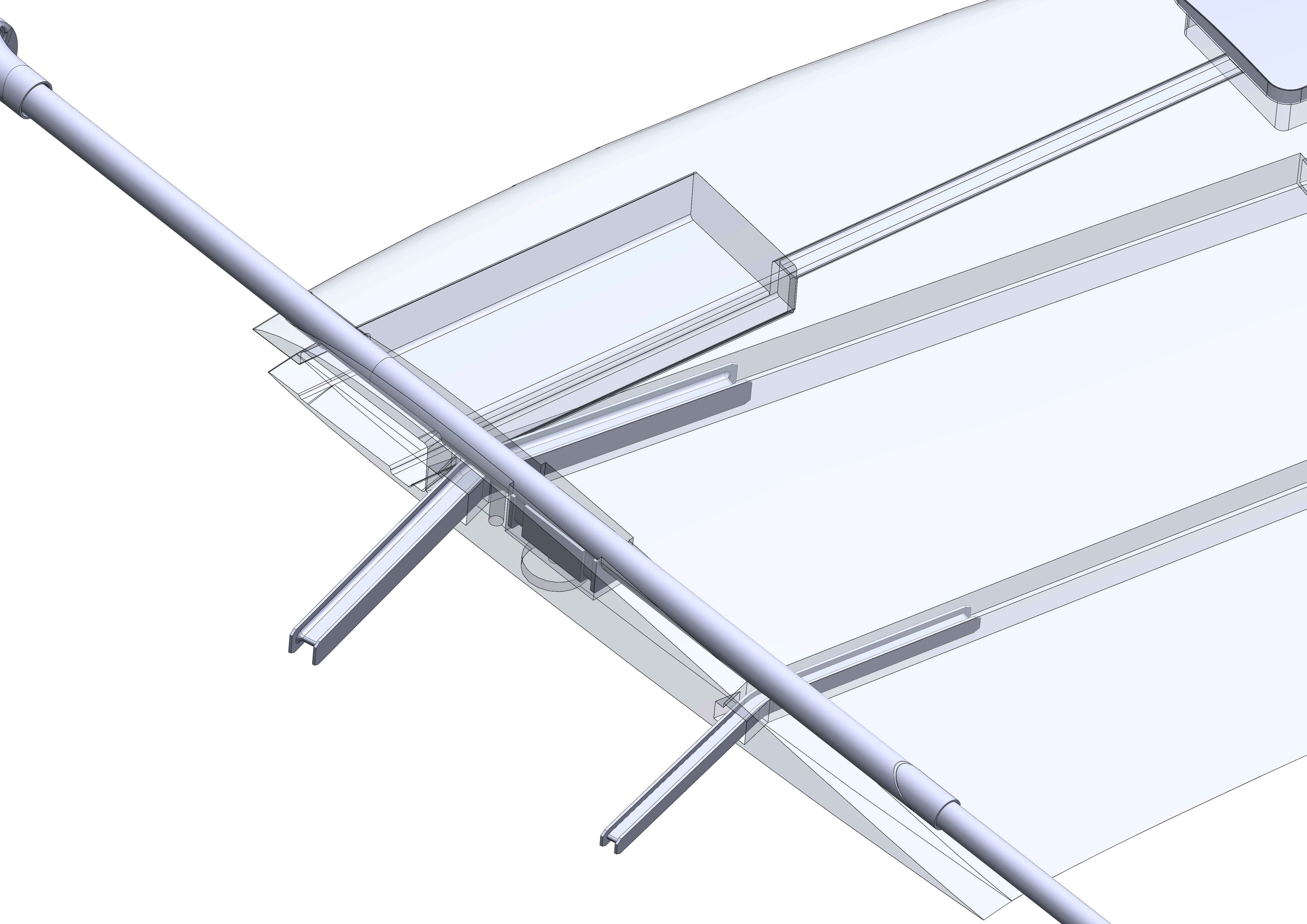

In das Seitenleitwerk wird ein Carbonrohr gesteckt, dieses läuft dann am Flügel in einen diagonal abgeschnittenen Pfeilschaft, genau wie beim original BOW. Die Befestigung möchte ich jedoch über einen Magneten lösen, so spart man sich beim Aufbau das Hantieren mit dem Tesaroller.
Nach vorne dient der Pfeilschaft gleichzeitig als Aufnahme für den Motorspant, so ergibt sich in Längsrichtung eine feste, geschlossene Struktur.

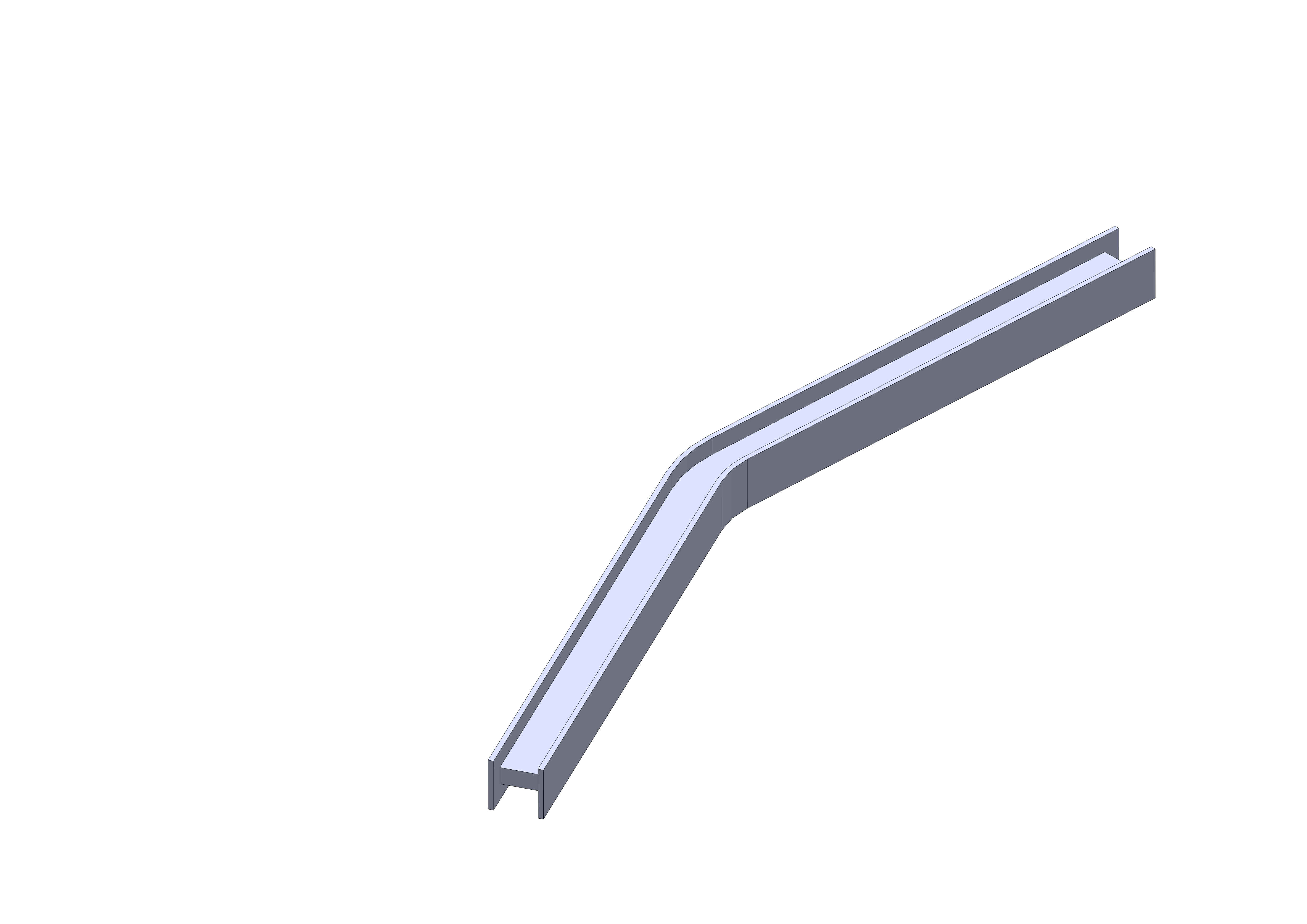

Um bei einem Crash eine Trennung des Längsträgers vom Flügel zu ermöglichen wird der Längsträger auf ein kleines Verbindungsstück geklebt in welchem unten eine Mutter sitzt. Dieses wird nun von unten mit einer M3 Nylonschraube im Flügel verschraubt. Bricht diese Schraube, kann sich der Längsträger nach oben vom Flügel lösen.
Theoretisch könnte diese Schraube auch bei Manövern mit hohen negativen G-Lasten reißen, ich schwanke gerade noch zwischen M3 und M4. Allerdings soll diese "Sollbruchstelle" eben im "Soll" - Fall auch brechen...

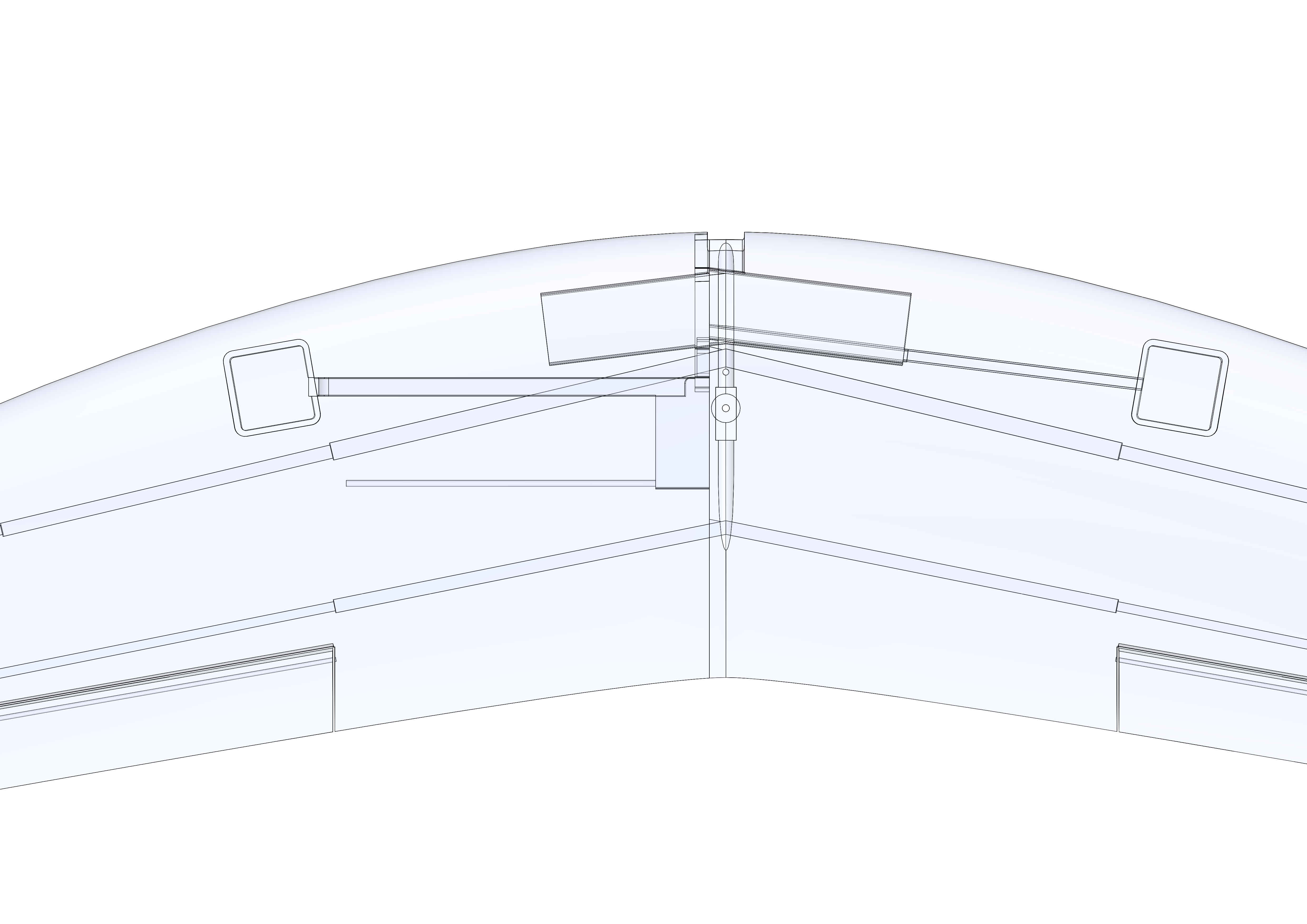

Weiter ging es mit der Planung der Elektronik. Da die zum Einsatz kommenden Akkus zusammen fast 16cm lang sind, wollte ich diese nur ungern von oben oder unten in den Flügel einbauen um störende Kanten im Flügelprofil zu vermeiden.
So nicht!!
Alternativ gab es noch die Möglichkeit den Flügel in der Mitte nicht zu verkleben und die Akkus von dort einzusetzen. Dafür muss jedoch der Längsträger demontiert werden, da er sonst beim Akkuwechsel im Weg ist. Schätzungsweise sollte aber ein Akkupaar für mindestens 30 - 45 Minuten Flugzeit reichen (ohne Thermik / Aufwind) daher finde ich den etwas höheren Aufwand beim Akkuwechsel in Ordnung.
Der Ablauf für einen Akkuwechsel ist also:
- Untere Rumpfverkleidung abnehmen (Über Magnet gesichert)
- Akkus vom Regler trennen
- Flächensicherung entfernen (Noch keine Ahnung wie die Flächensicherung wird)
- Schraube auf der Flügelunterseite entfernen
- Längsträger entnehmen
- Flächen auseinanderziehen
- Akkus tauschen
- Uuuuuund dann das alles nochmal rückwärts...
Wie gesagt, ideal ist es nicht, aber mir fällt nicht wirklich was besseres ein...
Um den Akku unterm Längsträger durchzuschieben müsste ich diesen fast 8mm nach oben schieben. Er ginge dann nicht mehr durch den Flügel sondern tatsächlich wie bei einem Tiefdecker mit ganz dünnem Rumpf ÜBER den Flügel... :shock: ich weiß ja nicht...
Die Trennung der Flügelteile erfolgt leicht außermittig um die Schraube für die Befestigung des Längsträgers nicht direkt in der Trennebene liegen zu haben. Sonst würde man, statt den Längsträger festzuziehen, einfach nur die beiden Flächenhälften auseinander schieben...
Hier sieht man jetzt auch die linke Flächenhälfte, in ihr sitzt hinter dem Hauptholm der Empfänger.
Insgesamt ist es recht eng, im Moment druckt ein Mockupmodell um mal den Einbau der Elektronik testen zu können.

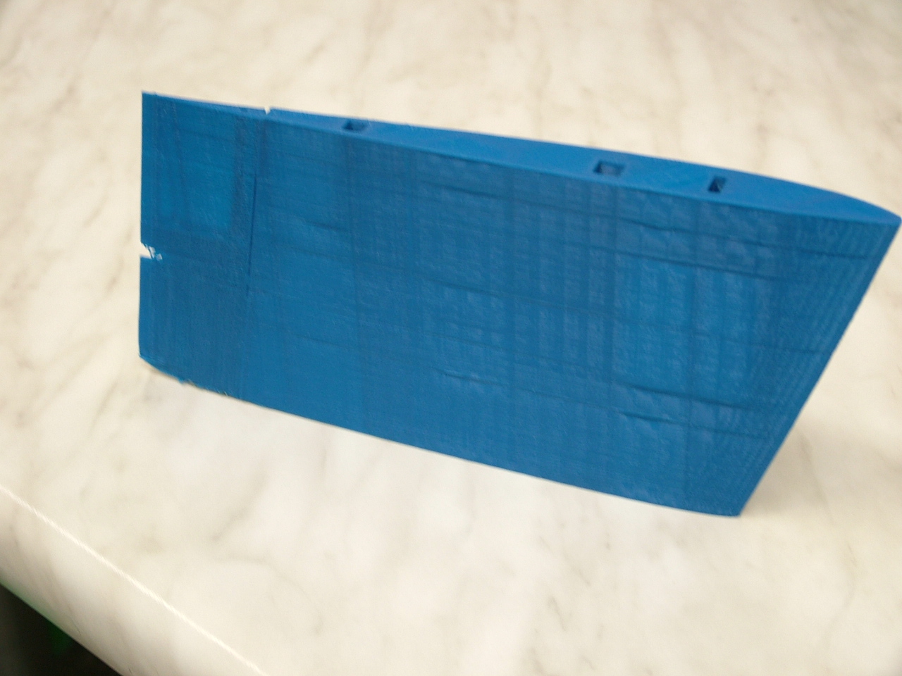

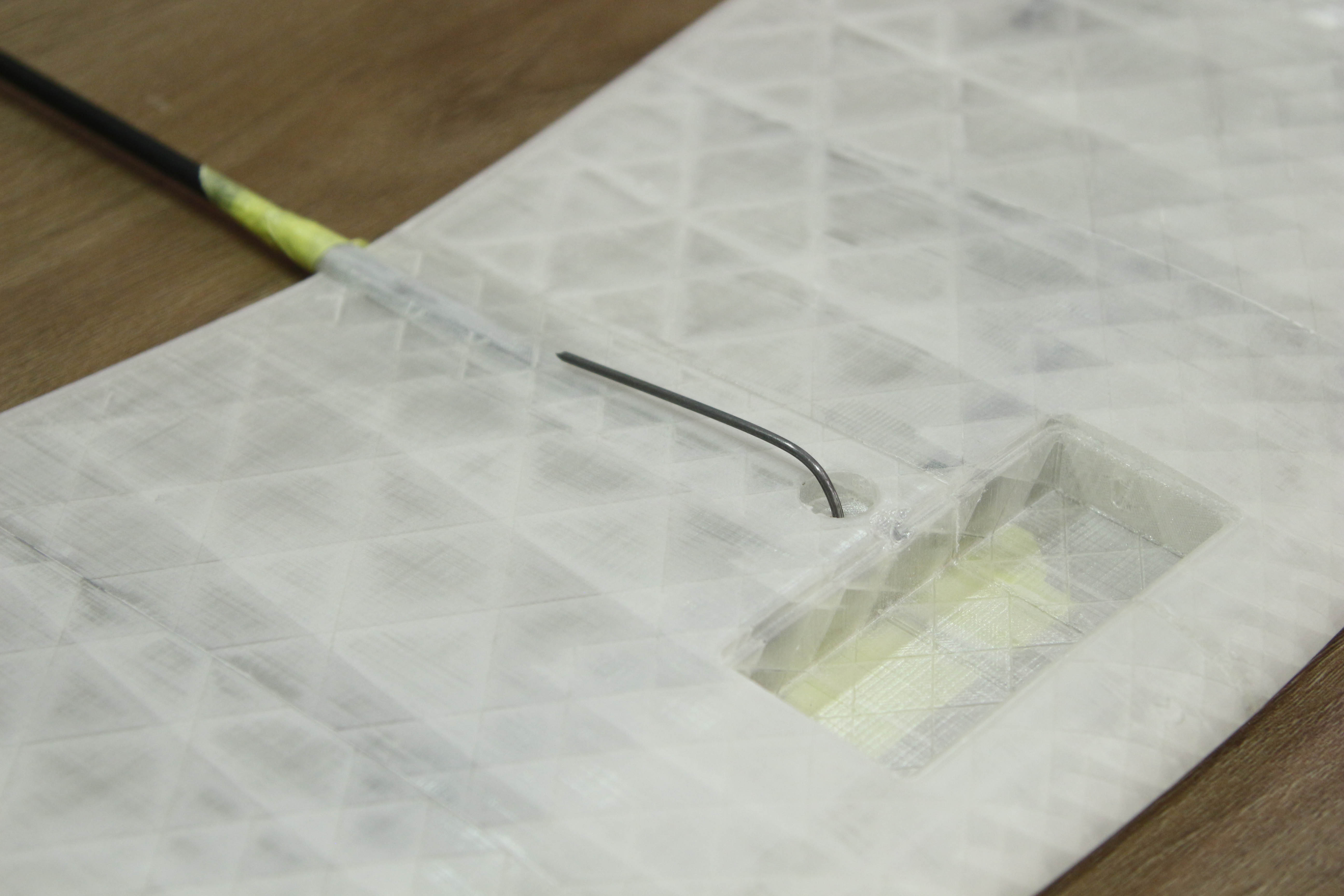

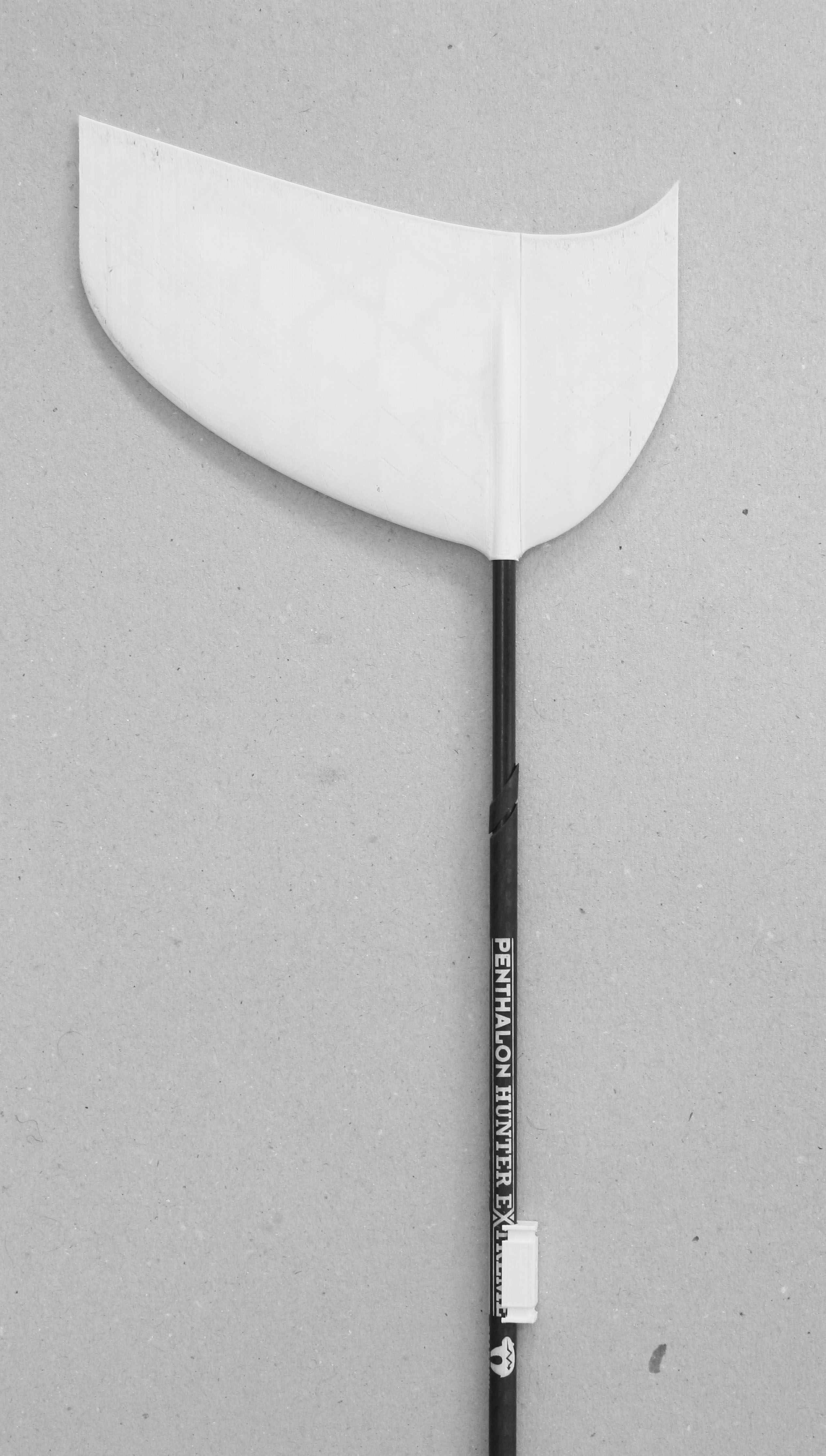

Und zu guter Letzt noch ein paar Bilder der bisherigen Teile:
Fertiges SLW, 1,16dm^2, 11,7g, erstaunlich fest...
Und hier sieht man sehr schön die Variation des Infill im vorderen Bereich

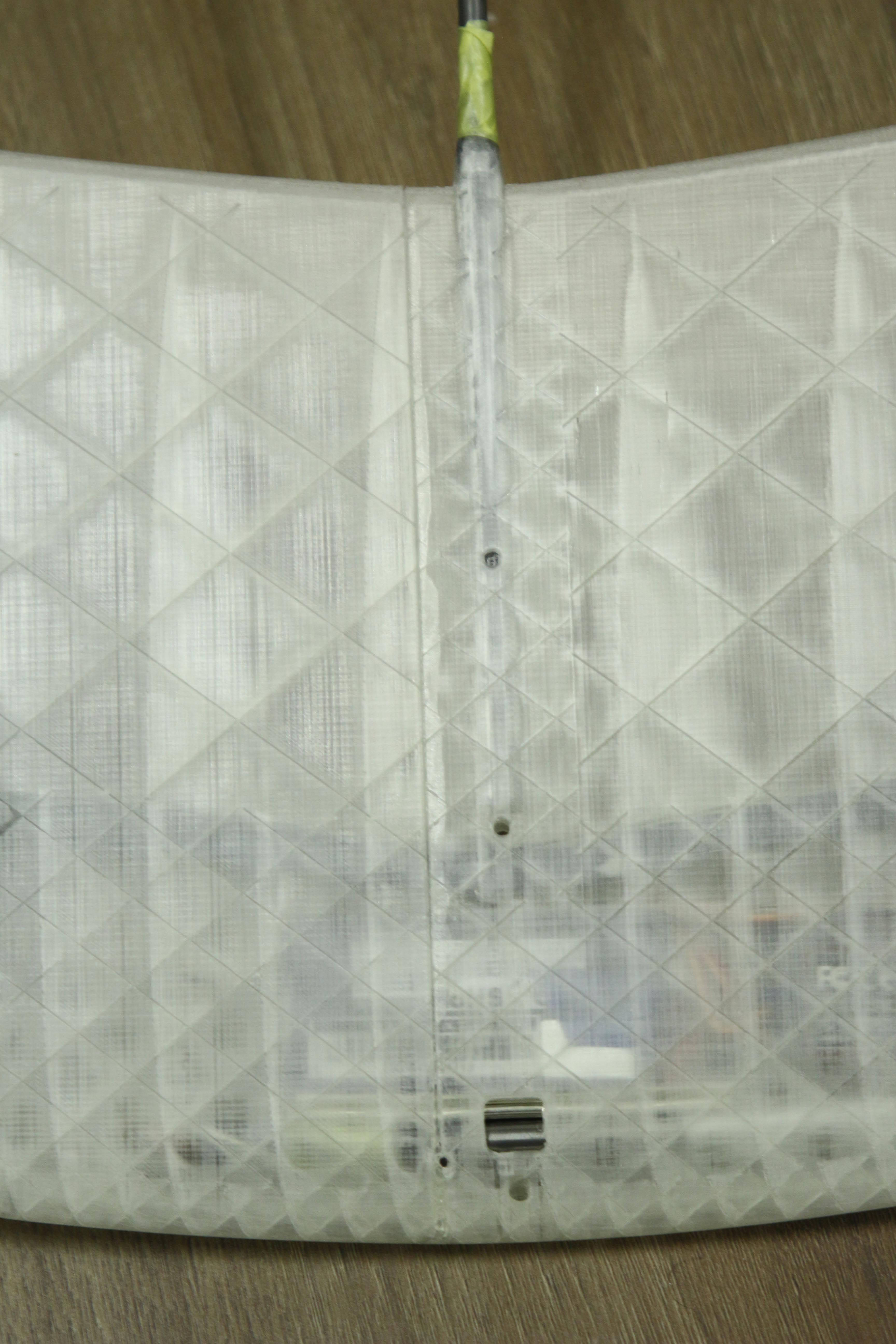

Holme mit Verbindern im Rohzustand
Längsträger mit Motorspant
SLW mit Längsträger und dem Teil in welches die Mutter eingesetzt wird (Abstände nicht maßstäblich)
Fertiger Hauptholmverbinder - Bauweise funktioniert sehr gut, etwas nachschleifen und man hat eine perfekte Passung...

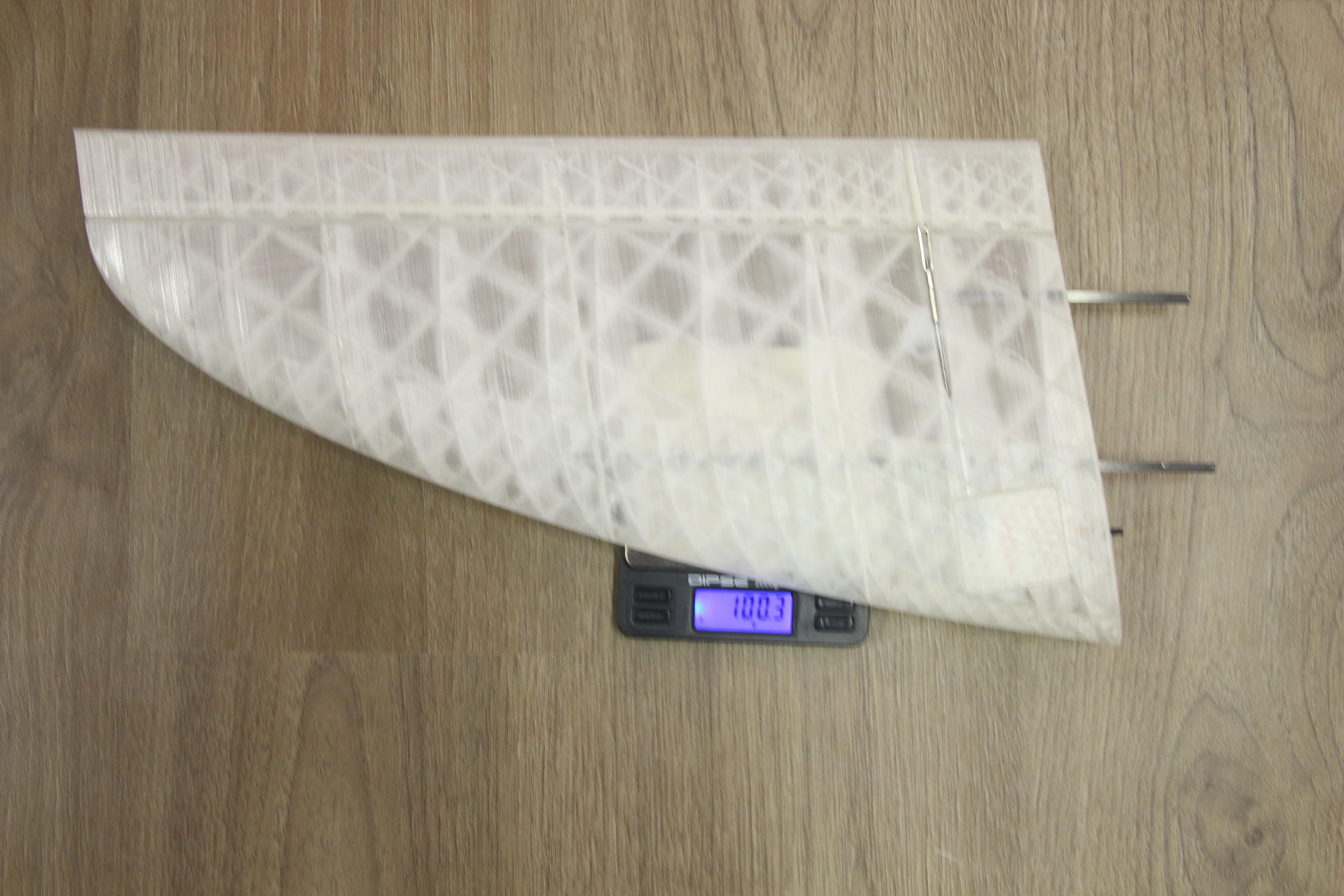

Und der komplette rechte Außenflügel (Noch ohne Einbauten)

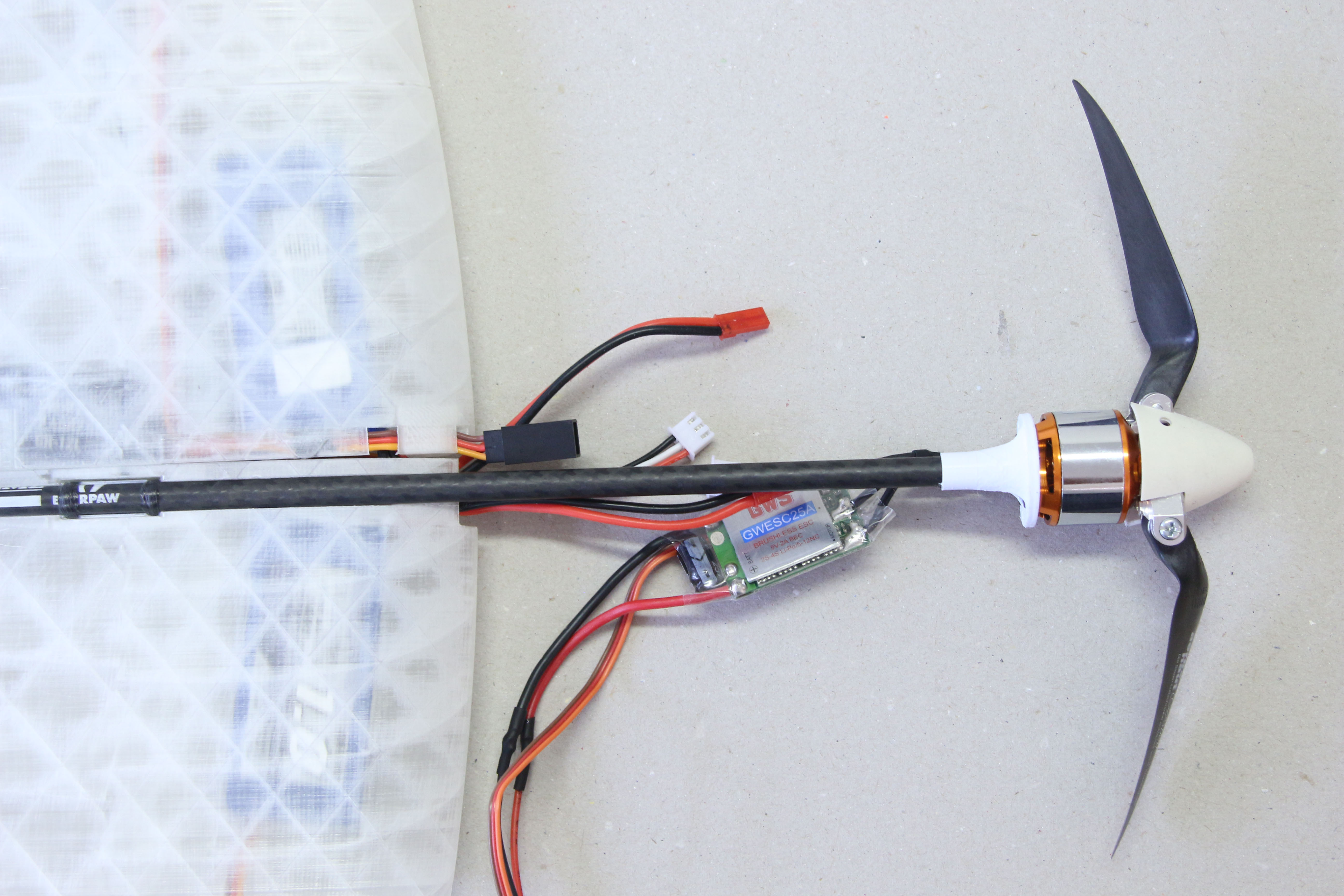

Und mit eingebauter Motoreinheit:

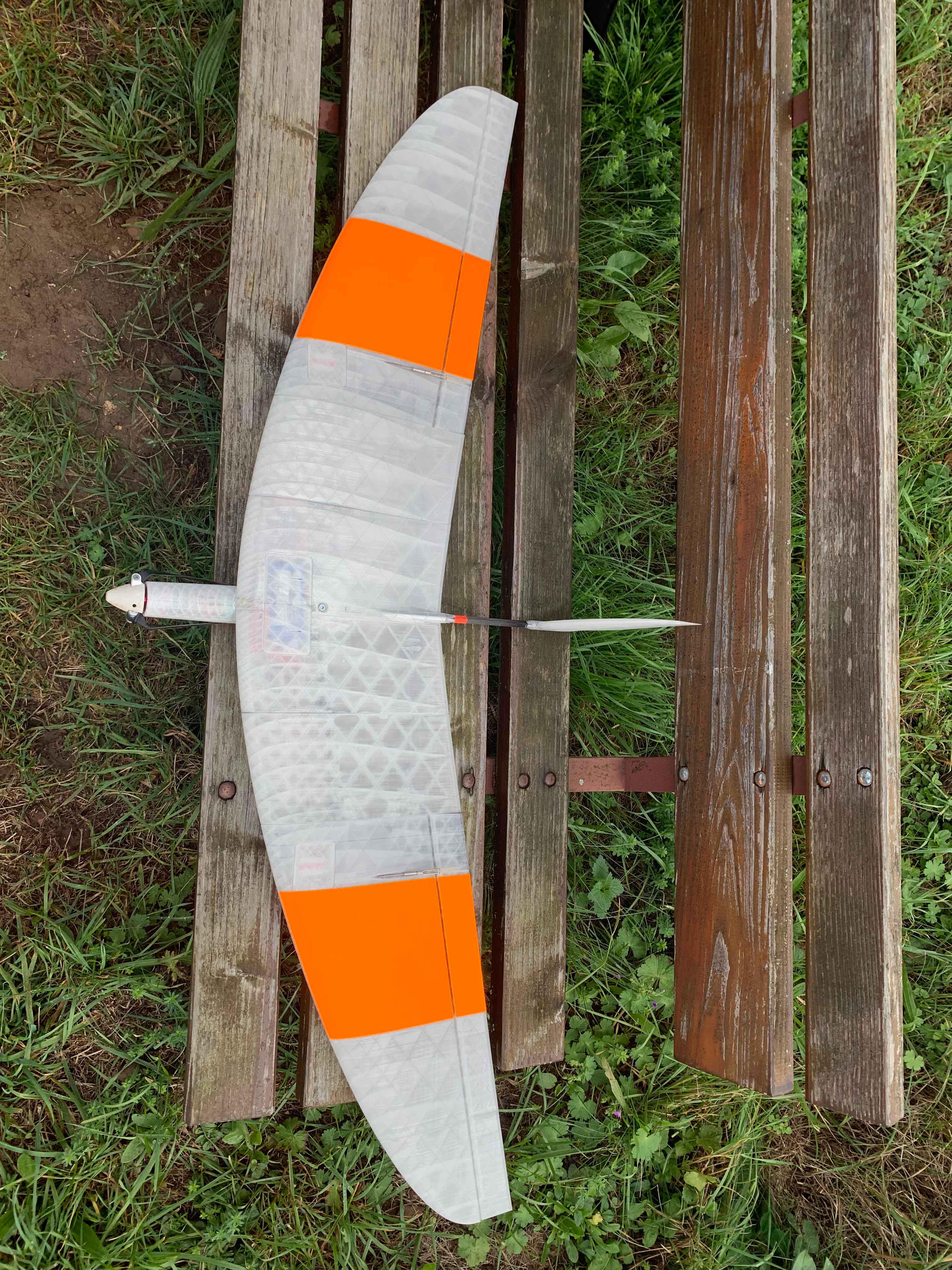

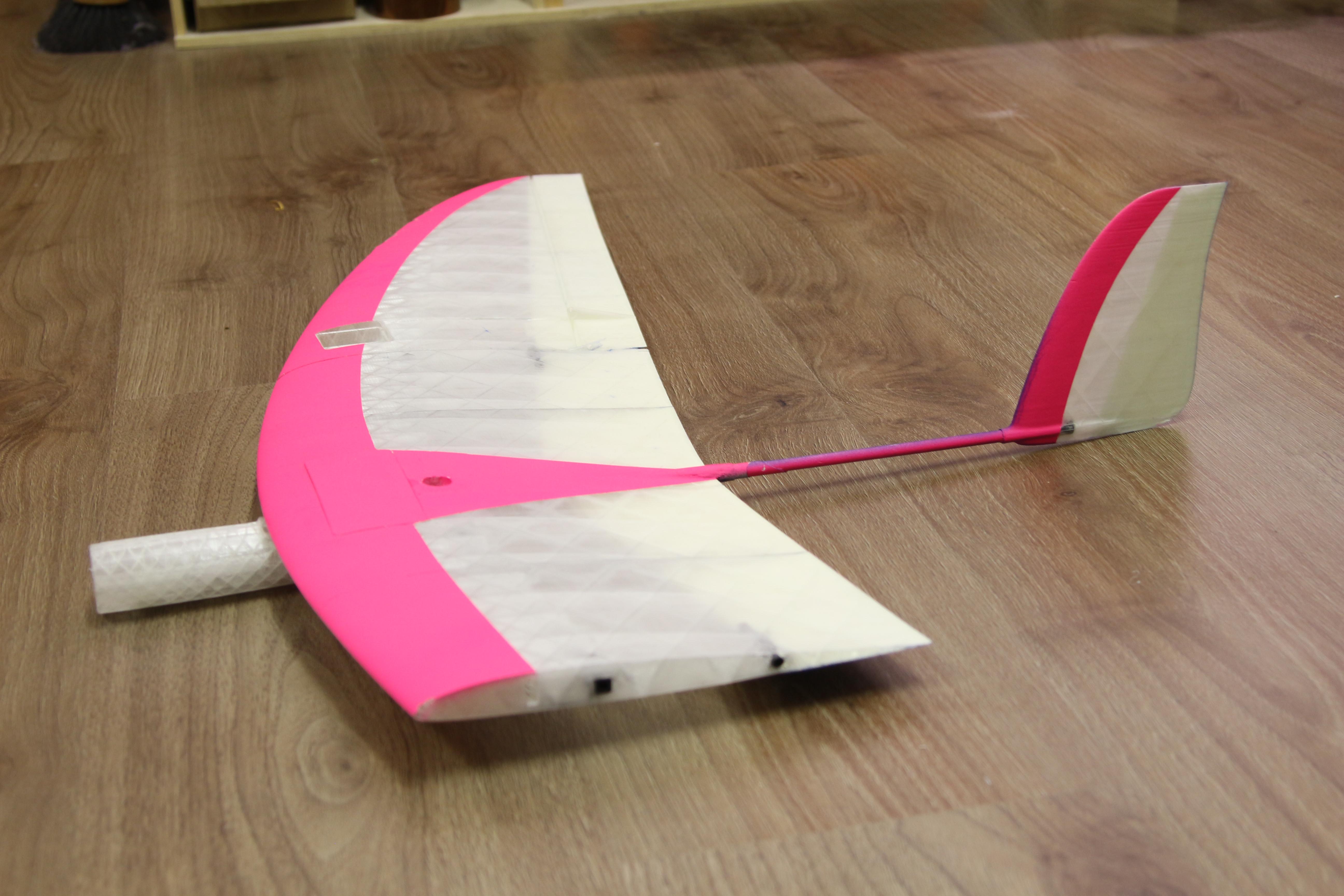

So sieht das ganze dann montiert aus (Noch ohne Rumpf)

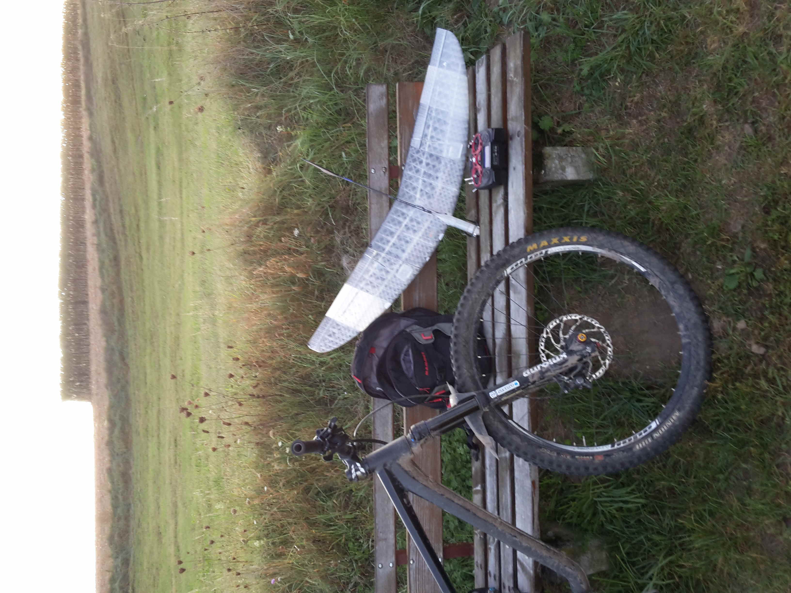

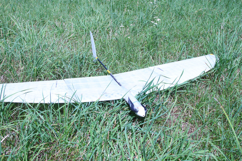

Und so in freier Wildbahn (Mit Rumpf)
Da ich seit zwei Tagen im Urlaub in Südfrankreich bin, musste ich mich beim Bau des Modells etwas beeilen weshalb nicht mehr Fotos entstanden sind. Insgesamt verlief der Bau recht reibungslos, lediglich ein paar Passungen etc. muss ich noch anpassen. Die Fixierung der Flächenteile erfolgt jetzt über Magnete, die Servokabel beim zusammenstecken mit den Originalsteckern auf ein passendes Gegenstück aus drei Pins einer 2,54mm Pinleiste gesteckt. Die erforderlichen Kräfte sind sehr klein und so muss man den Flügel wirklich nur zusammenstecken und sich sonst um nichts kümmern...

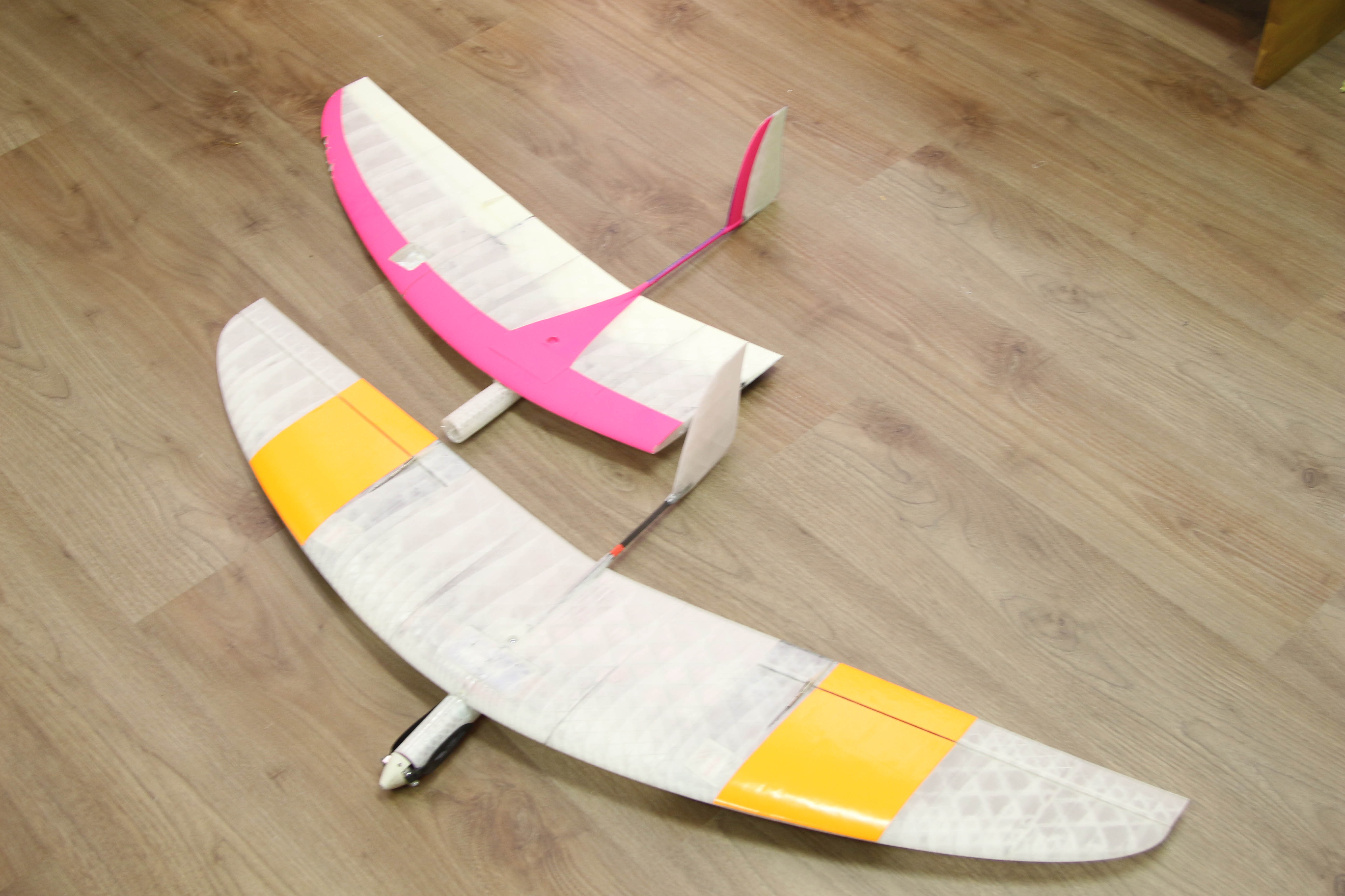

Er fliegt, und wie!
Beitrag von Lasse C »
Mittlerweile habe ich über sieben Flugstunden mit dem EBOW gesammelt und bin recht zufrieden. :D
Mit dem 2S Setup wiegt er jetzt 630 Gramm und mit dem deutlich zurückgenommenen Schwerpunkt fliegt er sich auch echt gut.

Die Festigkeit ist im Moment sehr hoch, die Außenflächen sehen noch aus wie am ersten Tag, lediglich im Mittelteil hat die Nasenleiste mittlerweile drei kleine Macken. Naja, auf Bergwiesen hats halt manchmal Steine...
Dazu sollte ich vielleicht auch noch sagen das das Modell von mir in den Packtaschen vom Fahrrad transportiert wird, gestern ging es über 1000 Hm auf Schotter bergab, das hat schon ordentlich geholpert. Trotzdem macht es das alles bis jetzt klaglos mit.
Auch die Befestigung des Rumpfrohres hat sich absolut bewährt, meine Wurftechnik ist immer noch nicht sooo dolle, und einmal gab es einen fiesen Absturz als ich die Turbulenzen hinter einer Baumreihe unterschätzt habe.
Der Rumpf trennt sich dann vom Flügel indem er die Nylonschraube abreißt, außerdem sind die beiden Rumpfhälften (Oben und Unten) nur zusammengeklipst und können sich ohne kaputt zu gehen lösen. Das Modell ist dann zwar auf mehrere Quadratmeter verteilt, aber 10 Minuten später kann es auch schon weitergehen...
Wenn ich aus dem Urlaub zurück bin werde ich mich daran machen den zweiten EBOW mit oben genannten Änderungen zu bauen.
Bis dahin sammel ich hier weiter kräftig Flugstunden...

Gestern Abend habe ich es noch geschafft den rechten Außenflügel fertig zu bauen, das Gewicht ist fast 25g! niedriger als bei der ersten Version...
Der Alte...
Und der Neue...
Das Ruderhorn ist eingeklebt, das Servo ist verbaut, wenn man da im CAD gut vorarbeitet geht der Zusammenbau echt schnell!
Insgesamt wird der Neue mit Motor hoffentlich ca. 80g leichter als der Alte, und mit den leichteren Außenflächen
könnte ich auch den Betrieb ohne Motor mal probieren...
Dementsprechend ist jetzt auch ein Schacht für Ballast in der Nase vorgesehen,
ebenso wie ein Loch für den Flitschenstift...
Mehr wenn es weitergeht,
LG Lasse

Lasse C
Beiträge: 41
Registriert: Fr 19. Jul 2019, 16:40
Re: Elektro Nurflügel im 3D Druck
Vielen Dank :D
Ja, das Gewicht ist für 40cm Fläche, Inklusive Servo, Anlenkung, Servodeckel und co.
Nur der Lack und etwas Tesa für die Dichtlippe kommen noch dazu ;)

Nach einem recht produktiven Wochenende ist die Nummer zwei komplett fertig.
Fluggewicht liegt bei 567g (Als Segler), davon sind ca. 120g Blei.
Den Holmverbinder habe ich diesmal aus mehreren 6x1mm Kohlefaser Rechteckprofilen "Laminiert". (Okay, ich hab sie mit Sekundenkleber zusammengepappt ;-) )
Die Form zum Pressen wurde gedruckt, das Ergebnis ist deutlich besser als bei der vorherigen Bauweise.
Das hier ist der Blick nach vorne in die Flügelmitte, vor dem Akku ist Platz für 100 x 10mm Rundmaterial (Ballast).
Das war auch gerade so genug, bzw. ich sollte bei Gelegenheit versuchen etwas von dem Blei gegen Wolfram auszutauschen...
Die Öffnung unten ist dafür da um den Ballast in Richtung Akku rausschieben zu können und dann den Stecker für den Elektrorumpf durchzuführen.
Der Rumpf wird diesmal ganz konventionell unter den Flügel geschraubt, bei Nummer eins hat der Carbon-Längsträger keine Möglichkeit gehabt bei einem schrägen Aufprall seitlich aus- oder abzuscheren und mir einmal quasi den Flügel gespalten. Außerdem kostet die Rumpfanformung auf der Oberseite des Flügels (meiner Meinung nach) recht viel Auftrieb, ich fliege im Moment mit dem Schwerpunkt hinter der berechneten Position (Als würde vorne Auftrieb fehlen...) Das wird bei Nummer 2 hoffentlich besser!
Das Loch ganz vorne ist für den Flitschenstift, der Ausschnitt dahinter die Kabeldurchführung, als nächstes kommt das Loch für die (den Rumpf haltende) M3 Nylon Schraube und das letzte Loch ist für die Verdrehsicherung vom Rumpf...
Um den Schwerpunkt einstellen zu können habe ich einen Stahldraht wie durch ein Servohorn durch die Rumpfaufnahme gefädelt und auf der Unterseite mit etwas Klebeband gesichert.So kann man den Flieger wie an einem Mobile hinhängen und sieht auch sehr schön ob die
Flächen gleich schwer sind.
Und hier hängt er mit dem Schwerpunkt bei 103,5mm hinter der Nasenleiste. (Sollte laut Rechentool so passen)
Die Seitenstabilitätsdingsziffer müsste im Moment bei ca. 45 liegen, ich bin zugegebener Maßen etwas unsicher ob das reicht, wenn nicht müsste ich aber ein neues Leitwerk bauen oder Blei außen drankleben... :/

So, mal ein kurzes Update, es ist einiges passiert in den letzten Wochen...
Chronologisch:
-Das Gummi vom EMC-Vega kam nicht schnell genug, ich hab mir einen Elektrorumpf gebaut und die Nummer 2 (#2) damit getestet (530g Flugfertig)
-Die #2 flog wundervoll, die niedrigere Flächenbelastung steht dem Flieger sehr gut, der neue Rumpf ist viel unkomplizierter
-Der neue Rumpf trennte sich beim fünften Akku aufgrund eigener Blödheit vom Rumpf (Zu kurze Schraube zum sichern benutzt :cry: )
-Es folgte ein heftiger Einschlag auf dem Asphalt neben mir, einen Außenflügel hat es zerbröselt, den anderen kräftig eingedrückt...
Das sind die Reste von #2
-Statt nur die Außenflügel neu zu drucken beschloss ich auch das Mittelteil nochmal zu überarbeiten
Neuerungen:
-Im Rumpf und für den Heckträger werden Reste der Quadratrohre vom Holm verwendet (8x8mm im Rumpf, 6x6mm als Heckrohr)
-Ein sauberer Rumpf-Fläche Übergang
-Ein größeres SLW mit kürzerem Heckrohr (Vor allem wegen der Optik)
-Mehr Platz für Elektronik und Ballast im Flügel
-Ein vernünftiger Verschluss (Riegel) für die Akkuklappe
-AUSREICHEND LANGE!! M4 Schraube um den Rumpf unter der Fläche zu sichern
-Überarbeitete Passungen der Holme
-Korrigierter (Mehr) Motorsturz
Natürlich bin ich weiter mit der #1 geflogen...
Und nebenbei wurde kräftig an #3 gearbeitet...
Hier drucken gerade die Parts für Außenflügel und SLW...
Hier das Gewicht der Rohteile der Außenflügel...
Uuuund das fertige Flugzeug...
Auch #3 war mittlerweile schon in der Luft, allerdings nur recht kurz da das Wetter im Moment echt besch***en ist...
Diesmal liegt das Gewicht komplett flugfertig mit Vario bei ca. 560g
Am Wochenende ist das Wetter hoffentlich etwas besser, außerdem leihe ich mir mal die Kamera von einem Feund aus, dann kann ich endlich mal vernünftige Bilder / Videos machen und auch mal die mittlerweile angekommene Flitsche ausprobieren...
Die #4 ist trotzdem schon in Planung, ich bin mit der Montage der Servostecker und ein paar anderen Details noch nicht ganz zufrieden...
Es geht weiter!
Lasse

Guten Morgen zusammen,
da mich 3D Druck generell interessiert, hat Lasse mir gestern mal ein paar Testfiles vom Bow geschickt, und dazu auch eine Anleitung wie man alles einstellt.
Ich hab zwar schon mit dem Drucken von Flächen experimentiert, aber das ist schon eine Weile her, und da hat sich scheinbar einiges getan, was die Software angeht. Da ich mittlerweile privat nur noch mit S3D arbeite und es dort weder den Cubic infill noch die Möglichkeit der "modifier" gibt (falls doch, bitte Info, ich lerne gerne :)), ist diese Art der Erstellung der inneren Struktur bisher an mir vorbei gegangen. Ich war immer noch auf dem Trip, das alles im CAD abzubilden.
Daher nochmal danke an Lasse, für die Infos in deiner Anleitung! :thumbup:
Da er mir auch eine Cura config mitgeschickt hat, habe ich kurzerhand Cura geladen und installiert, sein File noch grob an meine Düse angepasst (Lasse druckt mit 0,3er, ich mit 0,4er) und mal ein Test gebaut. Nach 2-3 erneuten Startversuchen, da ich doch den Firstlayer noch für mich ändern musste, sah es ganz ok aus und ich hab den 13h job mal über Nacht laufen lassen. Leider hatte ich nicht genug Aufmerksamkeit auf die Supporteinstellungen gelegt, daher ist er Bereich für das Ruderhorn nichts geworden, aber der Rest ist für den ersten Versuch garnicht mal schlecht geworden.
Die leicht unsaubere Oberfläche im Endleistenbereich des 3ten Bildes sind nur minimale Fäden und lassen sich so wegwischen. Die Config ist halt quick&dirty...
Das Elastic Flap ist für die 0,4er leider zu dünn, das baut er seltsamerweise nur partiell im Bereich der Anlenkung, dort funktioniert das aber ganz gut :D
Das Teilstück wiegt nun 38gr, noch mit Support. (0,4er Düse machts natürlich schwerer...)
Da ich noch nie ein Cura Fan war (kein Besonderer Grund), ich aber schon gelesen hab, das Ideamaker ebenfalls eine Möglichkeit der Modifier bietet, habe ich das heute morgen nochmal mit Ideamaker getestet. Also auch dort mal eben ne brauchbare Config für meinen Ender zusammengestrickt (weit weg von wissenschaftlich und perfekt, eher Bauchgefühl :D) und aktuell läuft dort der Aussenflügel. Das infill druckt er noch zu schnell, daher ist das sehr unsauber, aber ich will´s mal laufen lassen um das gesamtergebniss zu sehen. Läuft ja nur 3h...
Die Endleiste ist bei mir leider ein Problem, vermutlich aufgrund meiner größeren Düse druck er die als einzelne Linie die in den ersten Ebenen nicht am Rest hängt, daher hält das nicht sauber.
@Lasse: wie dick hast du die gezeichnet? Passend für deine 0,3er?
Marco

Oh yea, das sieht doch gut aus :)
Ich setz mich heute Abend mal hin und versuch eine Filmscharniergeometrie für eine 0,4er Düse hinzubiegen...
Das Problem mit der Endleiste hatte ich auch, Versuch das Teil mal mit einem 3mm Brim zu drucken, mit der größeren Fläche zum haften
hat es bei mir dann geklappt.
Mit der 0,3er Nozzle gedruckt wiegt das Teil mit Stützmaterial 34g, wenn ich das Stützmaterial entferne noch 29g.
Druckst du mit den gleichen Infill-Werten wie ich? - Für die 0,4er Düse könnte man da bestimmt auch noch etwas runter gehen...
In den Bildern ist nicht ganz klar zu erkennen ob das Infill durch die Wand nach außen durchdrückt, oder ob die Wand da quasi "Eingefallen" ist,
so oder so gibt es zumindest in Cura die Möglichkeit den Wert "Prozentsatz Füllung überlappen" anzupassen, das könnte helfen - Von Ideamaker hab ich (bis jetzt noch) keinen Plan :D.
Ich Ziehe meine Flügel aber immer noch mit 120er Schleifpapier ab, das glättet die Klebestellen und den Rest auch.
Wenn man danach noch kurz mit 320er drübergeht ist der Flügel danach gefühlt glatt.
Gut, jetzt nicht so Schalentierhöchstglänzendglatt, aber mir reichts :D

Aktuell drucke ich mit Infillwerten Nase 12% und Rest 6%.
Auf deinen Bildern Schaut das noch anders aus. In deiner Anleitung habe ich nur 12% und 6% gelesen, druckst du den Mittenbereich nur mit 3%?
Ja, bei Cura zeichnen sich die Infills etwas ab, aber nicht gravierend. Ich arbeite ab jetzt eh mit Ideamaker weiter, daher bastel ich aktuell nur dort an den Werten rum.
Der aussenflügel mit Brim läuft jetzt schon ne Stunde ;-)
