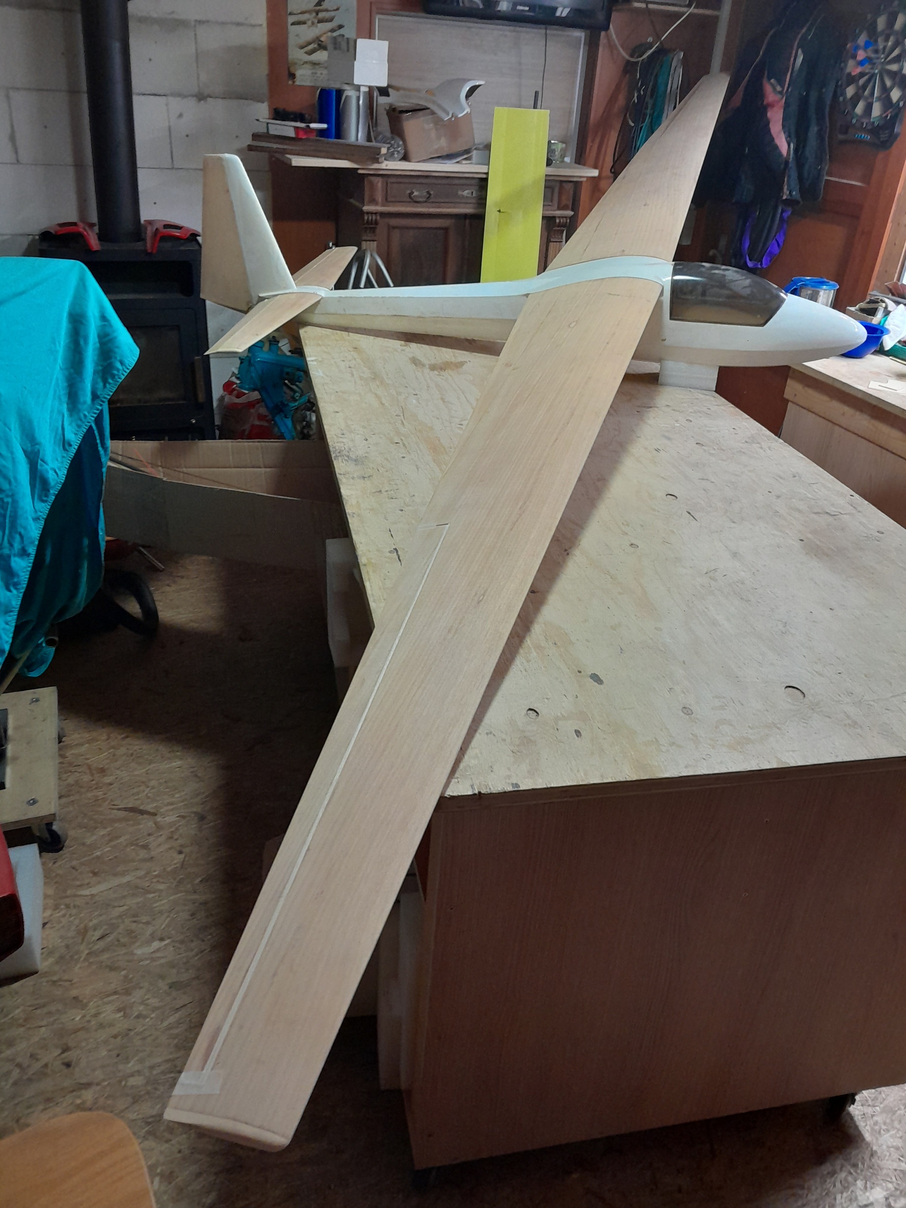

Nabend,
eben alles bespannt, jetzt noch die Ruder anscharnieren, da möchte ich einen Tesa/Siikonmix machen.
Seitendämpfungsflosse ankleben, fertig.
Gewicht ist momentan bei relativ passendem Schwerpunkt 840 Gramm.
Evtl. gibt es noch die Kunstflugbemalung
Ciao, Uwe

Mahlzeit Uwe.
Was bedeutet Tesa/Silikon - Mix? Erst Tesa drauf und zusätzlich silikonieren?
Mach doch bitte ein Bild davon.
@ Christian: danke, erhoffe ich mir auch.
@ Milan:
hallo Milan!
Heute kam ich nicht mehr dazu, morgen könnte es gehen.
Eigentlich ganz einfach - auf der Oberseite einen Streifen Tesa, in diesem Fall weisses, aufkleben. Dann von unten dünn das Wacker Elastosil einspritzen.
In einem Thread hier, ich glaube über Silikonscharnier ist das gut beschrieben, Carlos hat auch ein wunderbares Video eingestellt. Ich schau mal ob ich ihn finde.
Ich mache dann auch ein Bild.
Das hat wie ich finde den Vorteil, dass sich im Vergleich zum reinen Tesascharnier wie man es kennt, sich nicht die Folie ablöst und so ein Höhenversatz zwischen Dämpfungsflosse und Ruder entsteht.
Wichtig dabei vorher die Folie etwas entfernen und mit dünnen Seku das Balsa härten (hat mir Uwe H.geraten)
Ich mache das allerdings nur am Rand und da wo das Servogestänge sich befindet.
Schöne Grüsse, Uwe

Danke für die Info Uwe.
Baue gerade Sandwichtragflächen und hirne rum, wie ich die Scharniere gestalte -> Nur Tesa, nur Silikon oder Kevlar.
Gruß Harry
Gruß Harry
- Beiträge: 10212
Moin Harry
Wenn die Möglichkeit besteht, definitiv Kevlar. Nichts hält so lange und erzeugt weniger Sorgen auf Dauer.

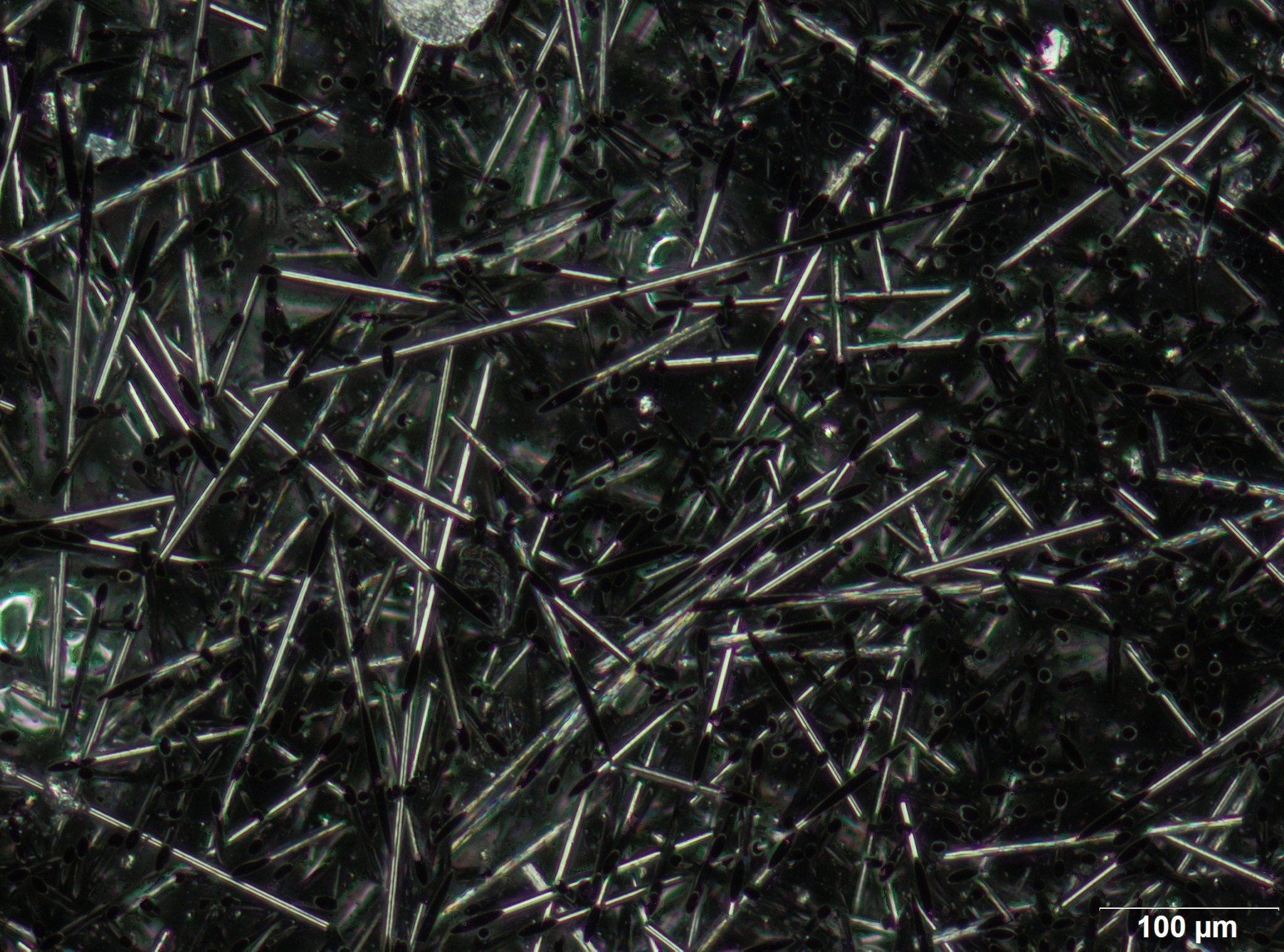

Das Modell ist mit einer neuen Eigentechnologie ausgestattet. Die Fahrwerksteile sind ja normalerweise aus Aluminium gefräst. Da ich die Maschinen nicht habe und keinen Bock hatte bei diesem Projekt wieder von anderen Menschen abhängig zu sein, die später nicht liefern, habe ich die Fahrwerksteile 3d gedruckt, gespachtelt und geglättet und massive Formen davon gemacht. Diese werden dann mit gemahlener Kohlenstoffaser-Mumpe gestopft
Wie eine Pfeife und unter Druck und Temperatur aushärten mit Tempern. Die Mikroskopuntersuchung zeigt eine Art Dendriten-Gefüge wie man es von Stahl kenn. Plan war 40% Gewicht ggüber Alu zu sparen am Ende bringen diese Teile mit der neuen Technologie 43% des Alugewichtes auf die Waage das hat mich sehr erstaunt
Gruss Matze
Ja ich hoffe er hat es genauer
Gruss Matze
Zuletzt geändert von matzito am Sa 28. Jan 2023, 14:21, insgesamt 1-mal geändert.
Hier noch paar erklärende Bilder zur Herstellung:
Oben das CAD Gewicht fuer Alu unten das reale Bauteil:
Schliffbilder der Struktur: Um Lunker zu vermeiden bedarf es einer bestimmtem Füll - oder Stopftechnik, man kann das Material nicht einfach reinkippen die Füllung dauert schnell mal 20-30 Minuten. Die fertigen Bauteile kann man an die Wand schmeissen das macht denen nix aus
Einige hatten vorher behauptet "eine Mumpe das haelt nicht dazu bedarf es Fasern", gut dass die Bauteile das nicht wissen, aber man kann natürlich auch Fasern mit einlegen, so wie man es gerne möchte. Mein eigener grosser Aha-Effekt war es zu sehen wie lang die gemahlten Fasern unter dem Mikroskop noch sind, ich haette zwar gedacht dass sie Faserform haben und kein Pulver sind aber ich dachte viel kuerzer, das erklärt ganz gut die enorme Festigkeit.
Gruss Matzito
