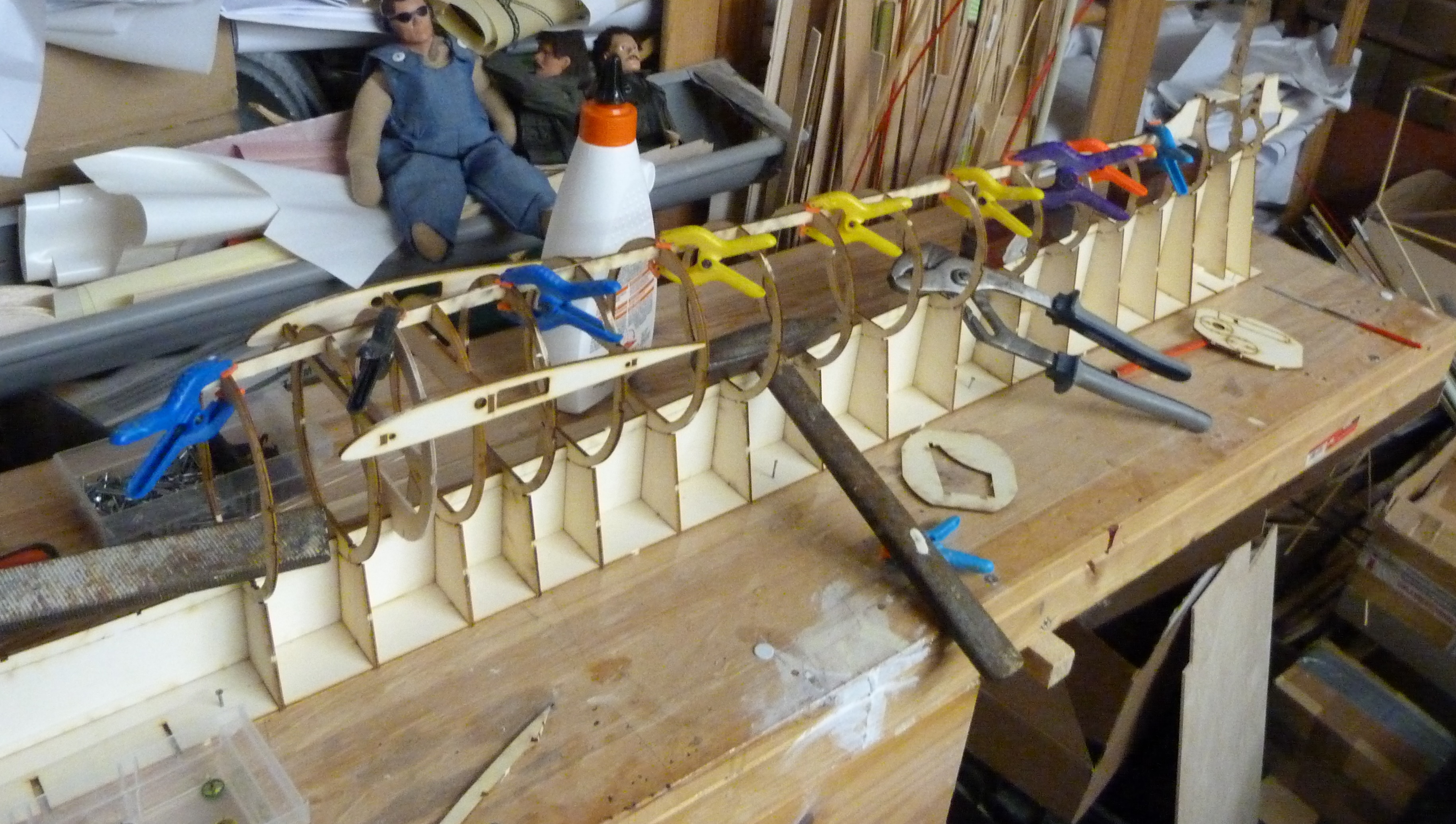

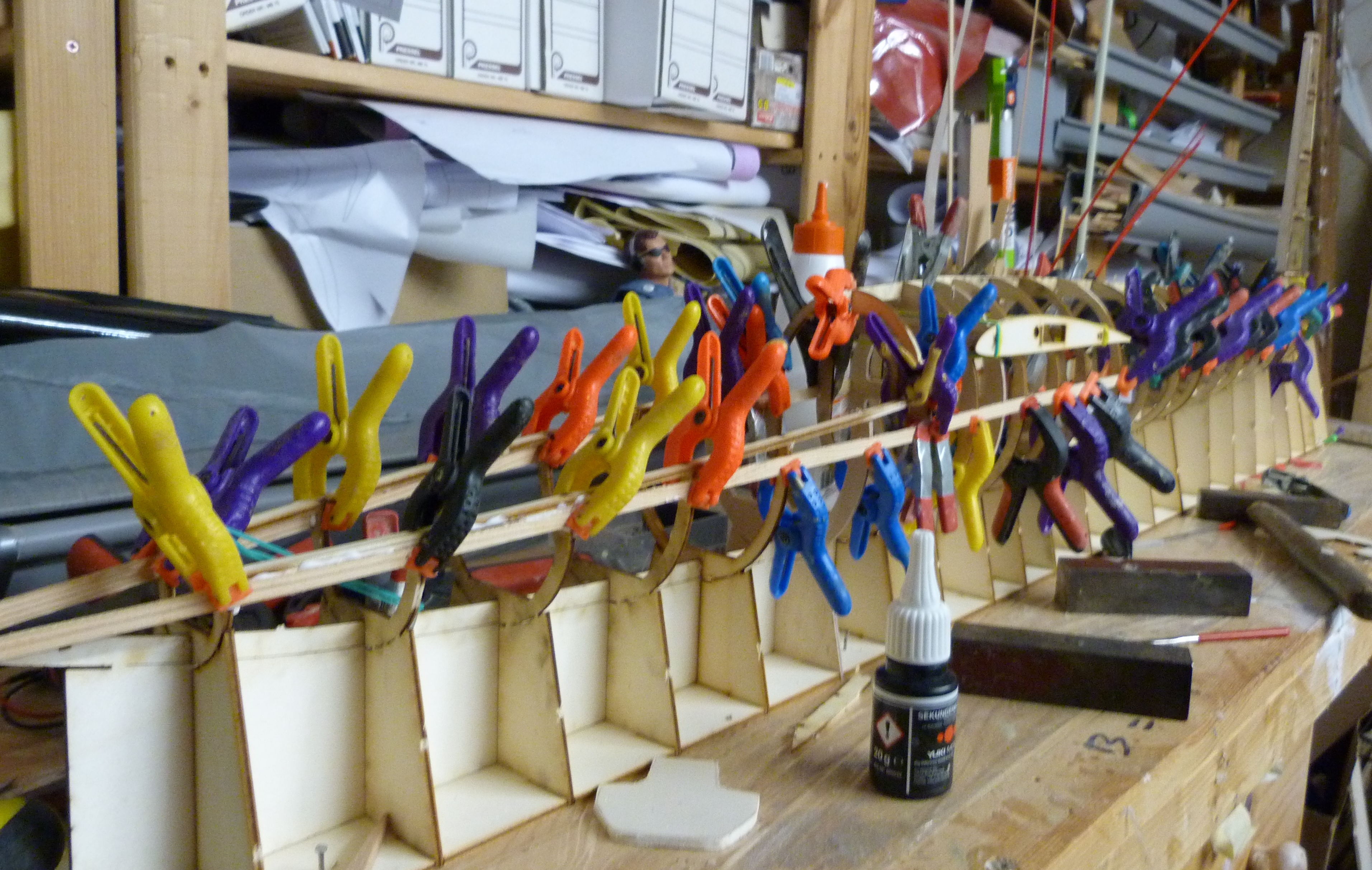

Die Teile sind nach der Bestellung Ende Monat April bei mir eingetroffen. Seitdem habe ich mit dem Bau begonnen. Es ist immer interessant welchen Weg andere Modellbauer bei der Konstruktion und dem Bau für Wege beschreiten. Ich werden aber trotzdem versuchen meine Ideen und Wege mit in den Bau einzubringen.
Mit dem Flieger kann ich dann auch ohne Probleme am Mini RETROKLÁNÍ 2023 meines Freundes Erik aus CZ teilnehmen – M 1:8.
So genug Worte, ich zeige mal, was ich bis jetzt gemacht habe. Wenn Fragen oder Hinweise sind, dann bitte.

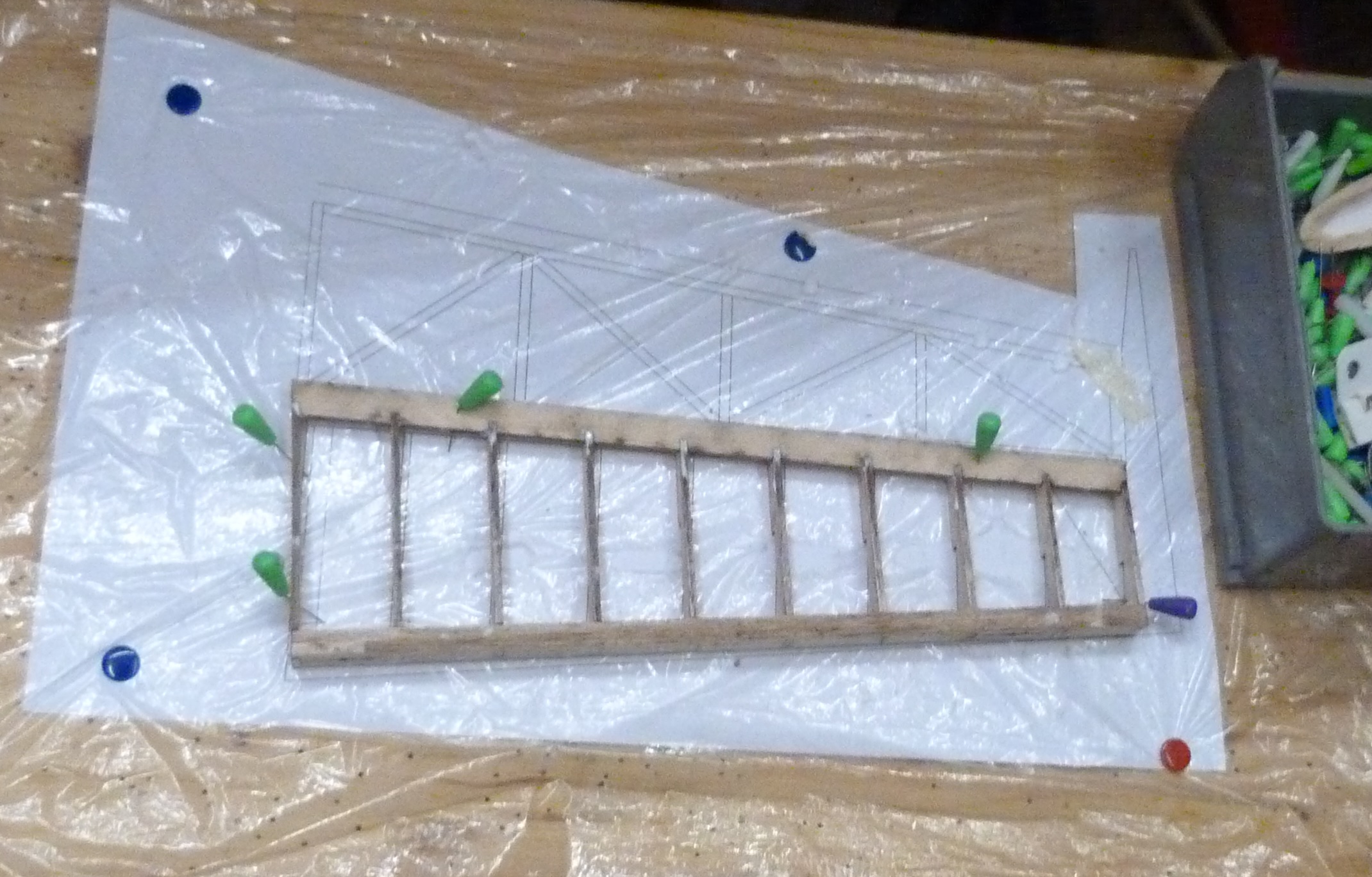

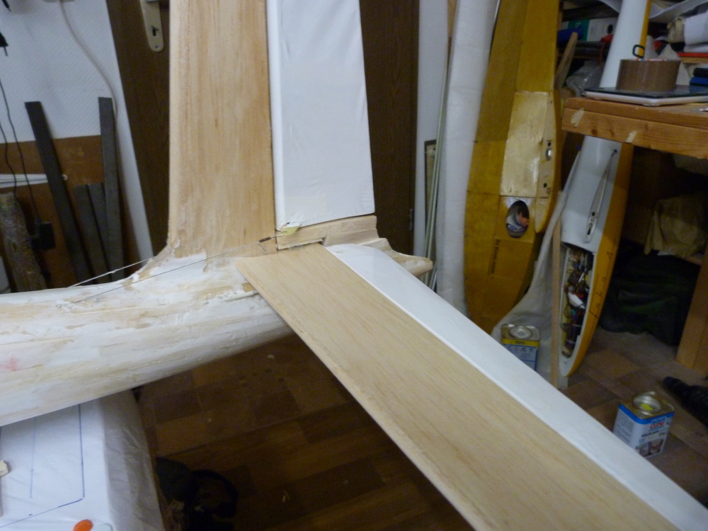

Eine Änderung zum Projekt - ich habe das Leitwerk mit einer Schraube von unten versehen.

Höhenleitwerk eingebaut. Gruß

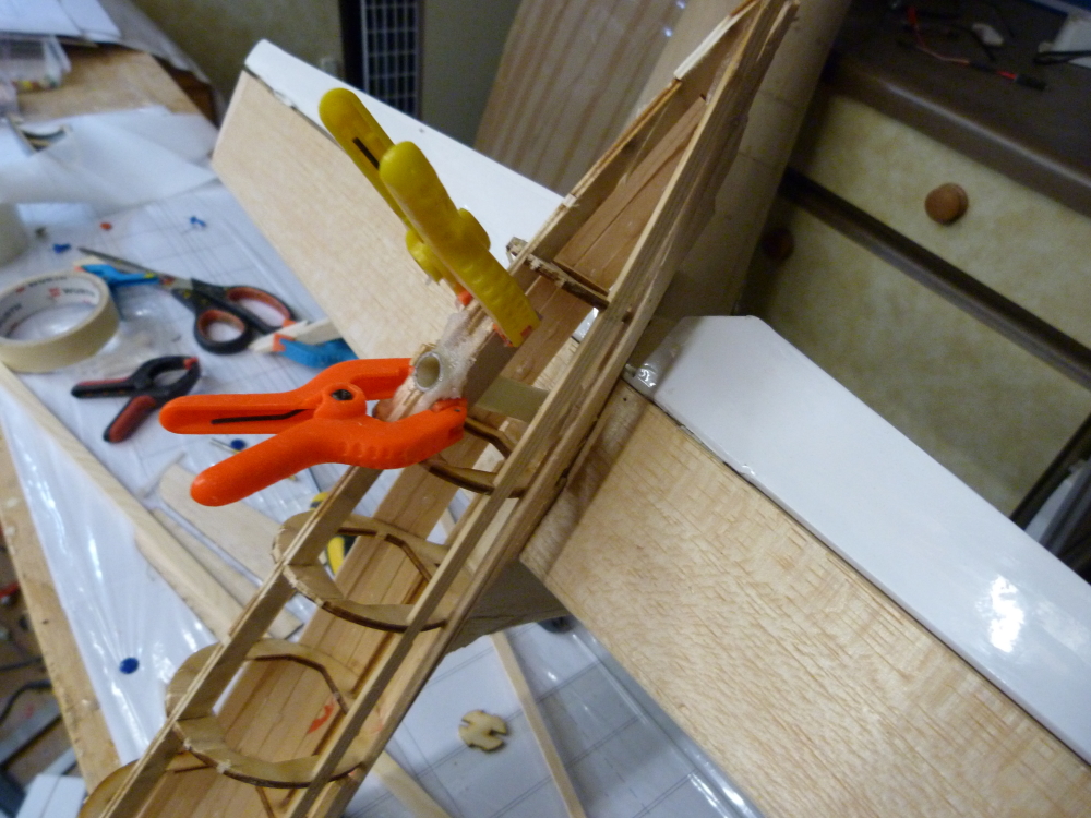

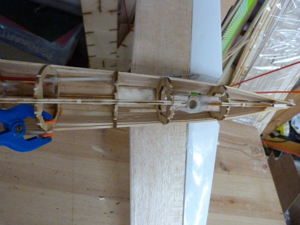

Drei Servos und das Rad.
Re: SZD 31 Zefir 4
Der Seitenruder-Antrieb ist über Steuerseile.
Der Höhenruder Antrieb ist über eine Schubstange.
Der Rumpf ist so weit fertig und einmal gespachtelt.
Fahrwerk mit Klappen.

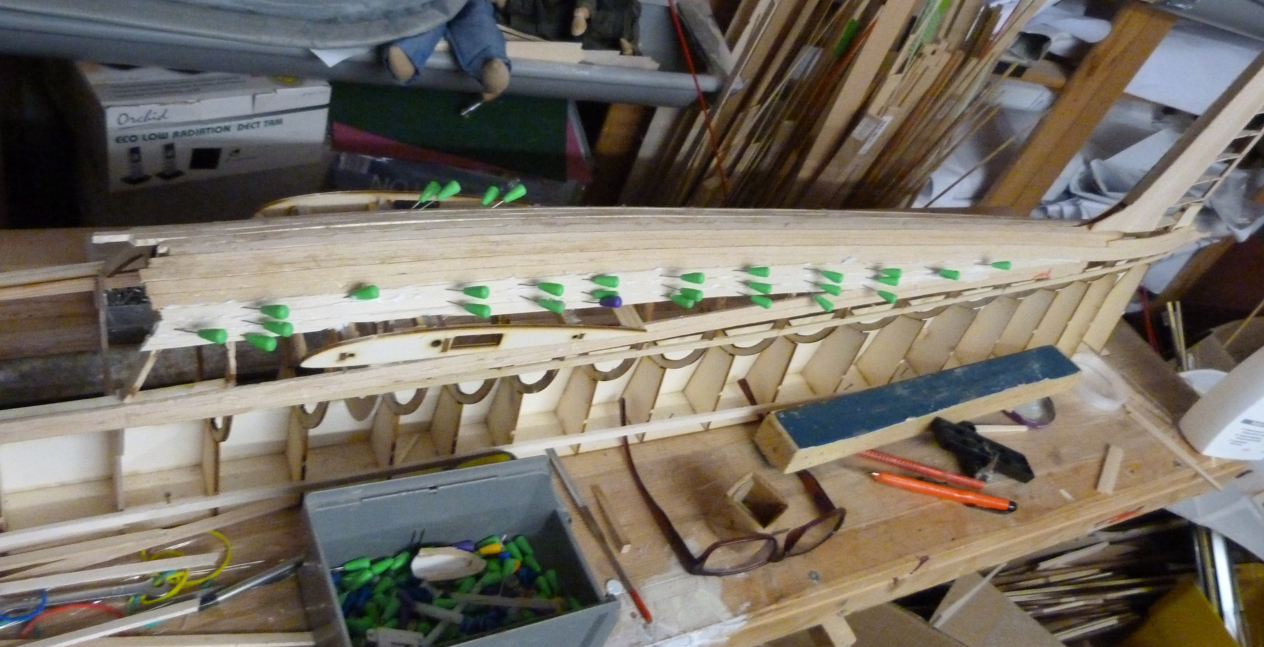

Ich habe nocheinmal gemessen und festgestellt, dass das für den Rumpf den Flächen etwas an Spannweite fehlt.
Jetzt also mit 3,20m. und Bremsklappen Gruß

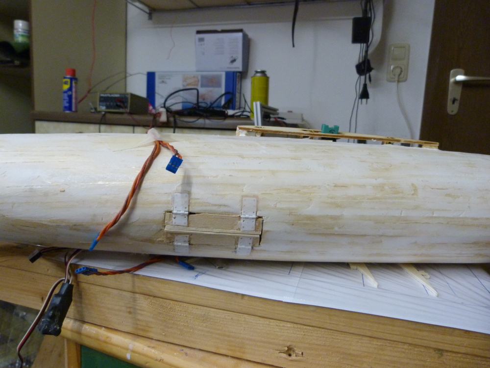

Re: SZD 31 Zefir 4
Der Rumpf, der wird aber noch beglast? Weil die Klappen am Einziehfahrwerk mit den Scharnieren...... ansonsten a saubere Arbeit. Ich komm heuer zu gar nix, befürcht ich. Überall zünzelt der Buchsbaum Zünzler. Des geht leider vor.
Re: SZD 31 Zefir 4
Ich bin noch der Spannlack - Papier - Typ wird sich an Festigkeit nicht viel nehmen.
Die Scharniere sind ins Balsa eingelassen und mit Harz eingeklebt und später nicht mehr erkennbar - so ist der Plan.
Jetzt erstmal Anpassung der Haube. Gruß

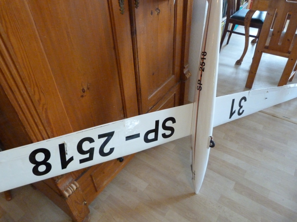

Aber es ist so weit: Rollout!
Der Pilot hat seine Instrumente und wartet jetzt noch auf das Kennzeichen.
Ich habe mich für Jan Wroblewski entschieden. Den amtierenden Weltmeister von 1965. Die Bilder sind von der WM 1968 in Leszno (Polen). Der wollte zwar nicht mit dem Zefir 4 fliegen, wegen mangelnder Leistungen. Er wollte lieber den Zefir 2 oder wieder die Foka 4 wie 1965, da ist ja schon der Einsatz des Zefir 3 an technischen Problemen gescheitert. Aber er musste… das Ergebnis Platz 14. Die Lösung der Probleme am Zefir 4 und die Erreichung der errechneten Leistungen erfolgte erst Jahre später.
Hier einige Bilder der 31 von Jan.
Nun die Bauteile sind gut und durchdacht, von einem Bausatz kann man aber noch nicht sprechen, ist denke ich, ja auch das erste Modell nach den beiden Prototypen. Ich habe aber auch gedrängelt die Teile zu bekommen.

Kennzeichen fertig - EWD und Schwerpunkt kontrolieren und wenn des Wetter passt am Wochenende erster Flug!
