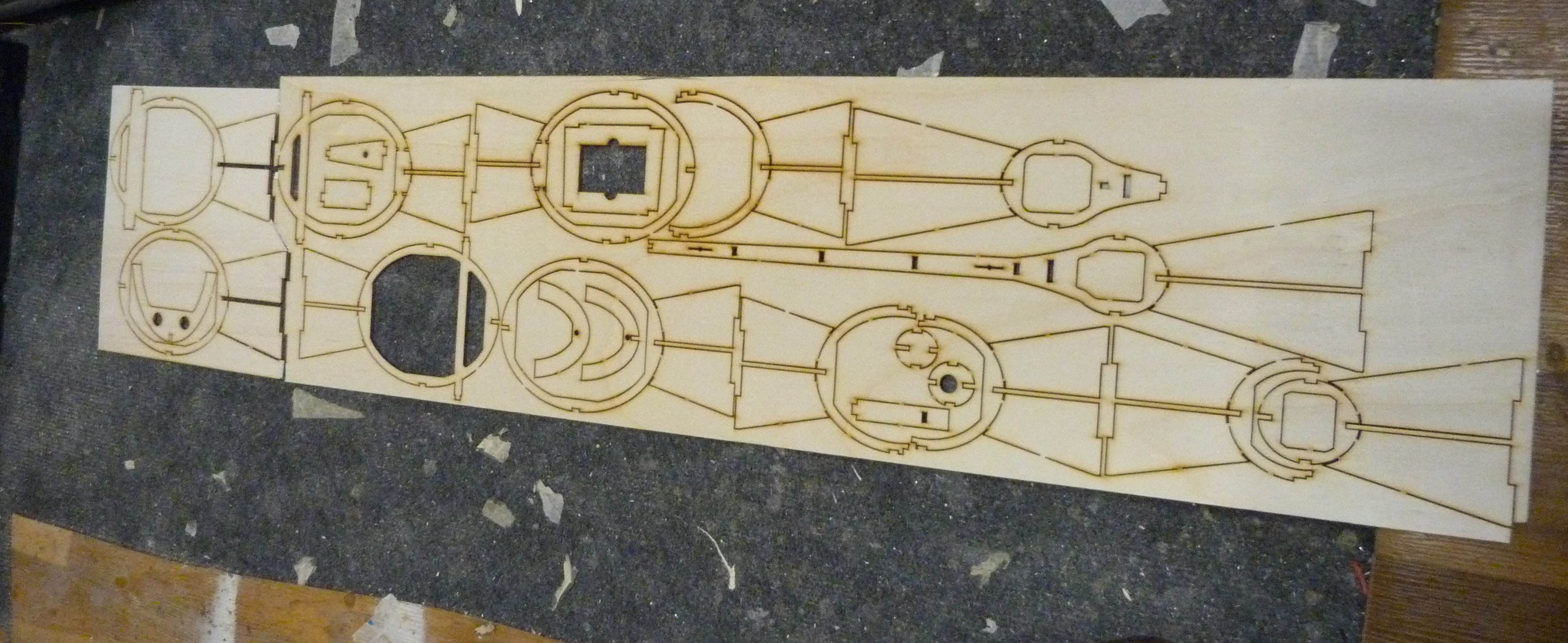

Die Teile sind nach der Bestellung Ende Monat April bei mir eingetroffen. Seitdem habe ich mit dem Bau begonnen. Es ist immer interessant welchen Weg andere Modellbauer bei der Konstruktion und dem Bau für Wege beschreiten. Ich werden aber trotzdem versuchen meine Ideen und Wege mit in den Bau einzubringen.
Mit dem Flieger kann ich dann auch ohne Probleme am Mini RETROKLÁNÍ 2023 meines Freundes Erik aus CZ teilnehmen – M 1:8.
So genug Worte, ich zeige mal, was ich bis jetzt gemacht habe. Wenn Fragen oder Hinweise sind, dann bitte.

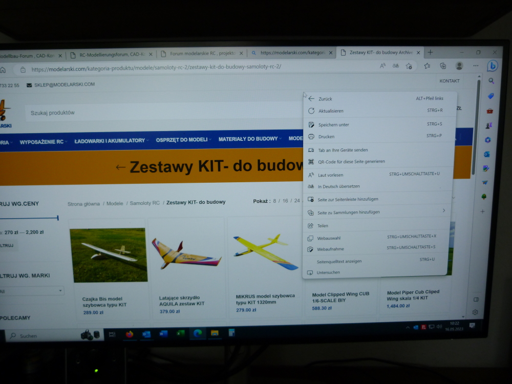

Mein Polnisch tendiert auch geben Null.
Da gibt es zwei Möglichkeiten:
Einmal die Seite mit dem Brauser Microsoft Edge öffnen und mit der rechten Maustaste ins Feld klicken und dann auf in Deutsch übersetzen klicken.
https://modelarski.com/kategoria-produk ... loty-rc-2/
Oder
Diesen Übersetzer nutzen
https://www.deepl.com/de/translator
und per Mail fragen.

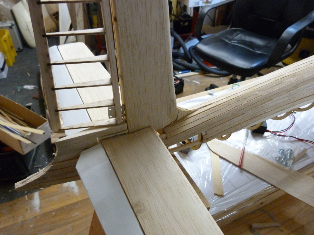

Höhenleitwerk eingebaut.

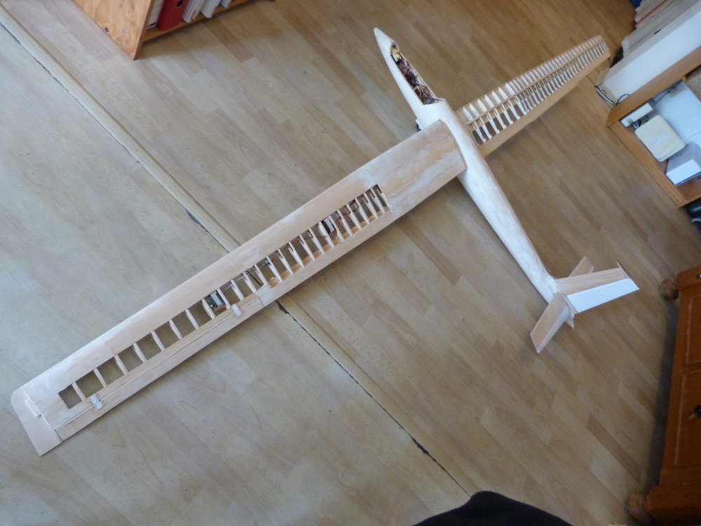

Der Seitenruder-Antrieb ist über Steuerseile.
Der Höhenruder Antrieb ist über eine Schubstange.
Der Rumpf ist so weit fertig und einmal gespachtelt.
Fahrwerk mit Klappen.

Ich habe nocheinmal gemessen und festgestellt, dass das für den Rumpf den Flächen etwas an Spannweite fehlt.
Jetzt also mit 3,20m.
und Bremsklappen

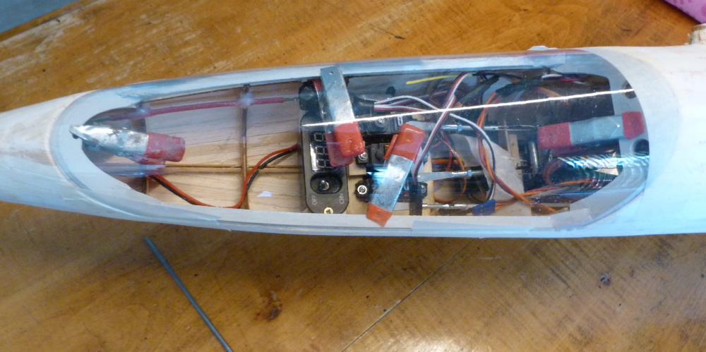

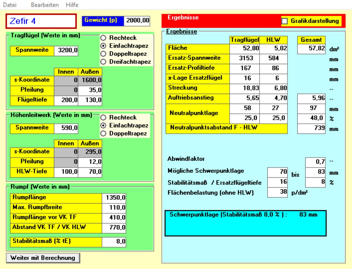

Ich habe die einzelnen Teile auf der Waage gehabt.
Alles ohne das fertige Finish und Bespannung. Aber mit Elektronik und Akku.
Rumpf - 800g
eine Fläche (soweit) - 375g = dann 2x = 750g
Höhenleitwerk - 50g
Gesamt zurzeit 1600g
Ich denke 2000g bei 3,20m sind möglich das gibt eine Flächenbelastung von 38g/dm2.

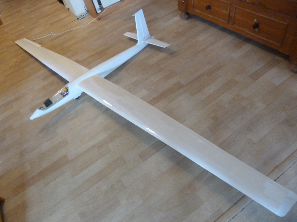

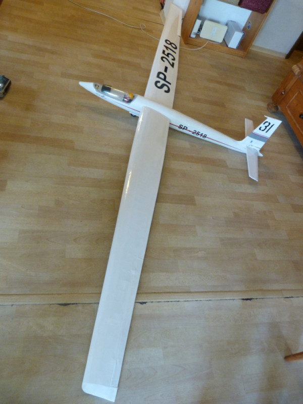

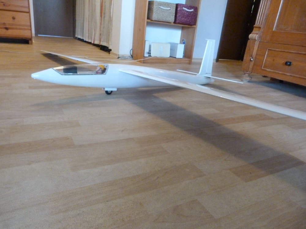

Eine Fläche ist so weit fertig und am Flugzeugrumpf habe ich einen Test mit der Beschichtung mit Folie versucht.
Der Pilot hat schon zur Probe seinen Platz gefunden.
Jetzt noch den Instrumentenpilz.

Danke Mario, schön wenn es gefällt, ich hatte ein wenig Angst, weil die meisten hier ja anders Flugzeuge bauen.
Nun die Bauteile sind gut und durchdacht, von einem Bausatz kann man aber noch nicht sprechen, ist denke ich, ja auch das erste Modell nach den beiden Prototypen. Ich habe aber auch gedrängelt die Teile zu bekommen.

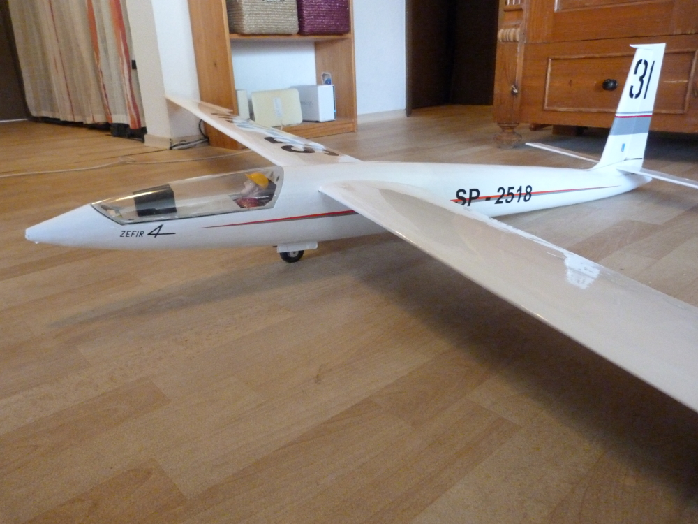

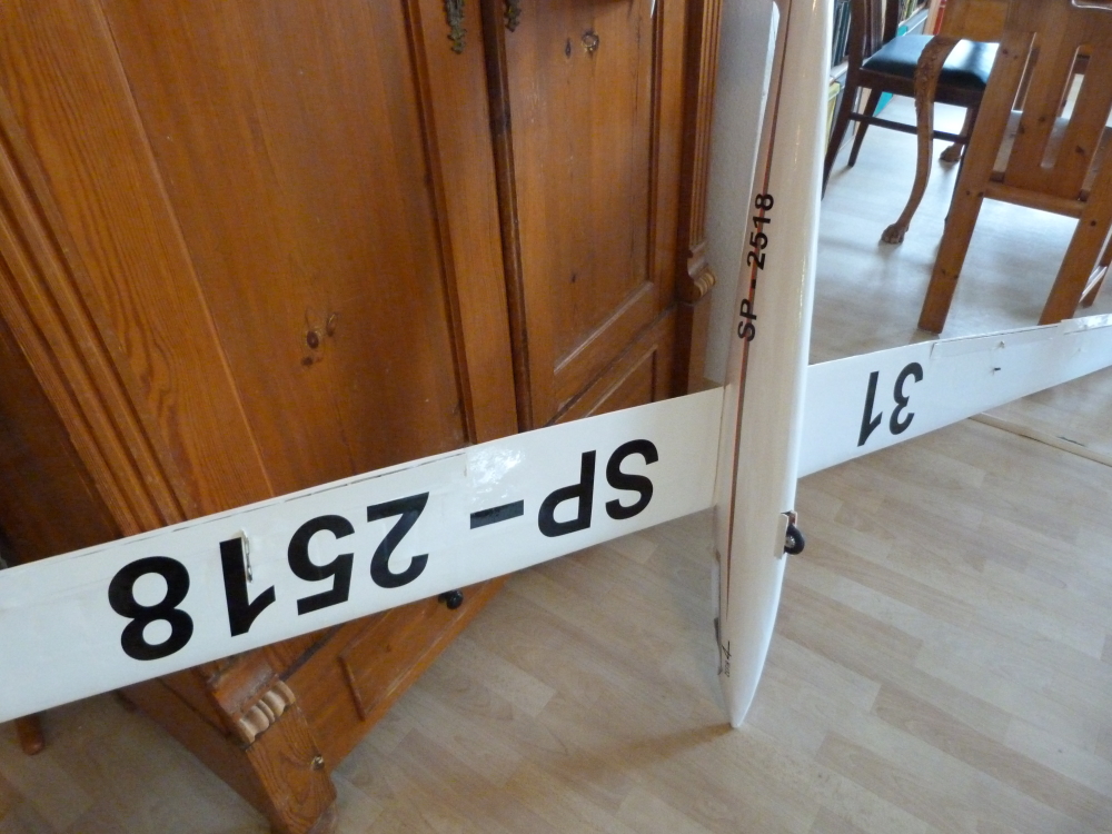

Aber es ist so weit: Rollout!
Der Pilot hat seine Instrumente und wartet jetzt noch auf das Kennzeichen.

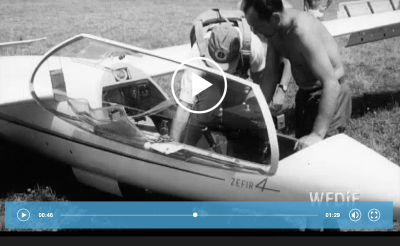

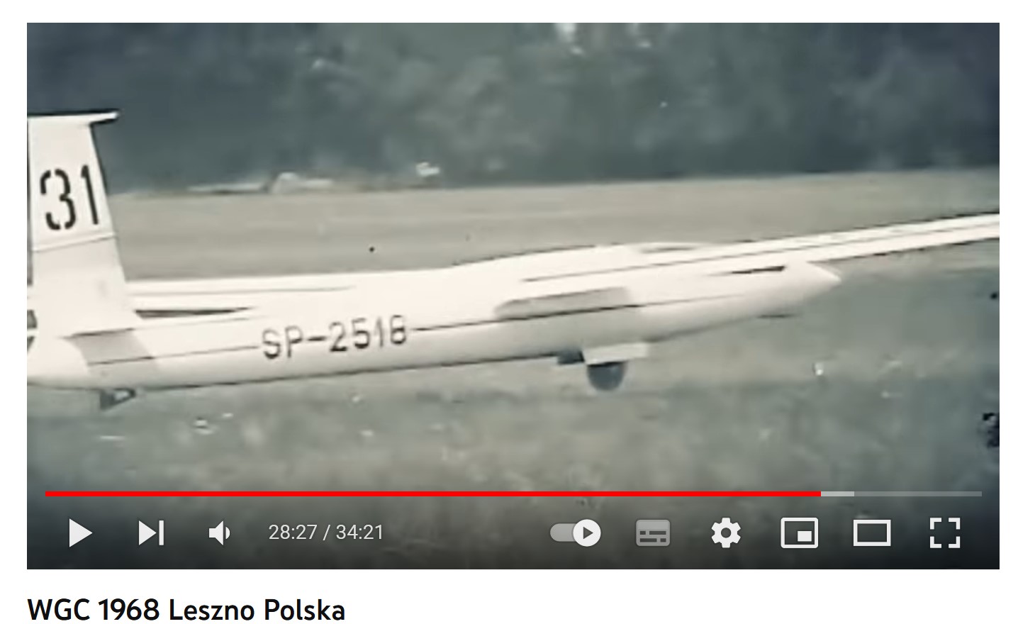

Ich habe mich für Jan Wroblewski entschieden. Den amtierenden Weltmeister von 1965. Die Bilder sind von der WM 1968 in Leszno (Polen). Der wollte zwar nicht mit dem Zefir 4 fliegen, wegen mangelnder Leistungen. Er wollte lieber den Zefir 2 oder wieder die Foka 4 wie 1965, da ist ja schon der Einsatz des Zefir 3 an technischen Problemen gescheitert. Aber er musste… das Ergebnis Platz 14. Die Lösung der Probleme am Zefir 4 und die Erreichung der errechneten Leistungen erfolgte erst Jahre später.
Hier einige Bilder der 31 von Jan.

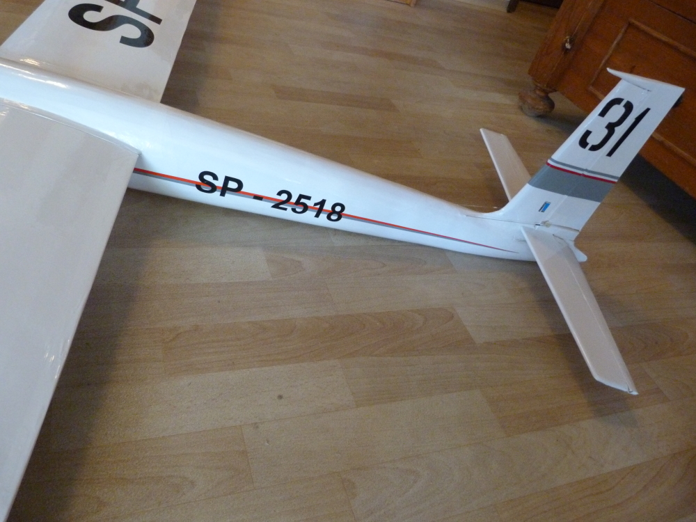

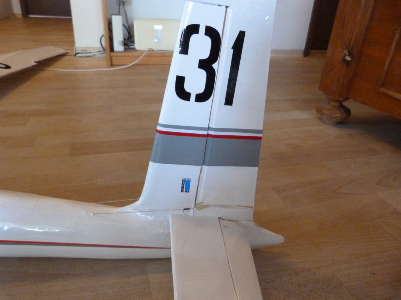

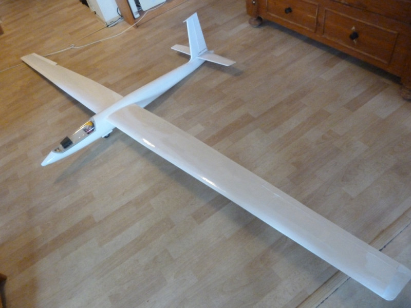

Kennzeichen fertig - EWD und Schwerpunkt kontrolieren und wenn des Wetter passt am Wochenende erster Flug!

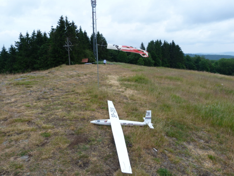

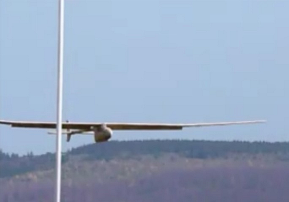

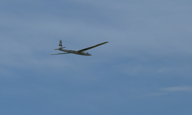

Erster Flug - wie das Original!
https://youtu.be/JEDi-emecuY

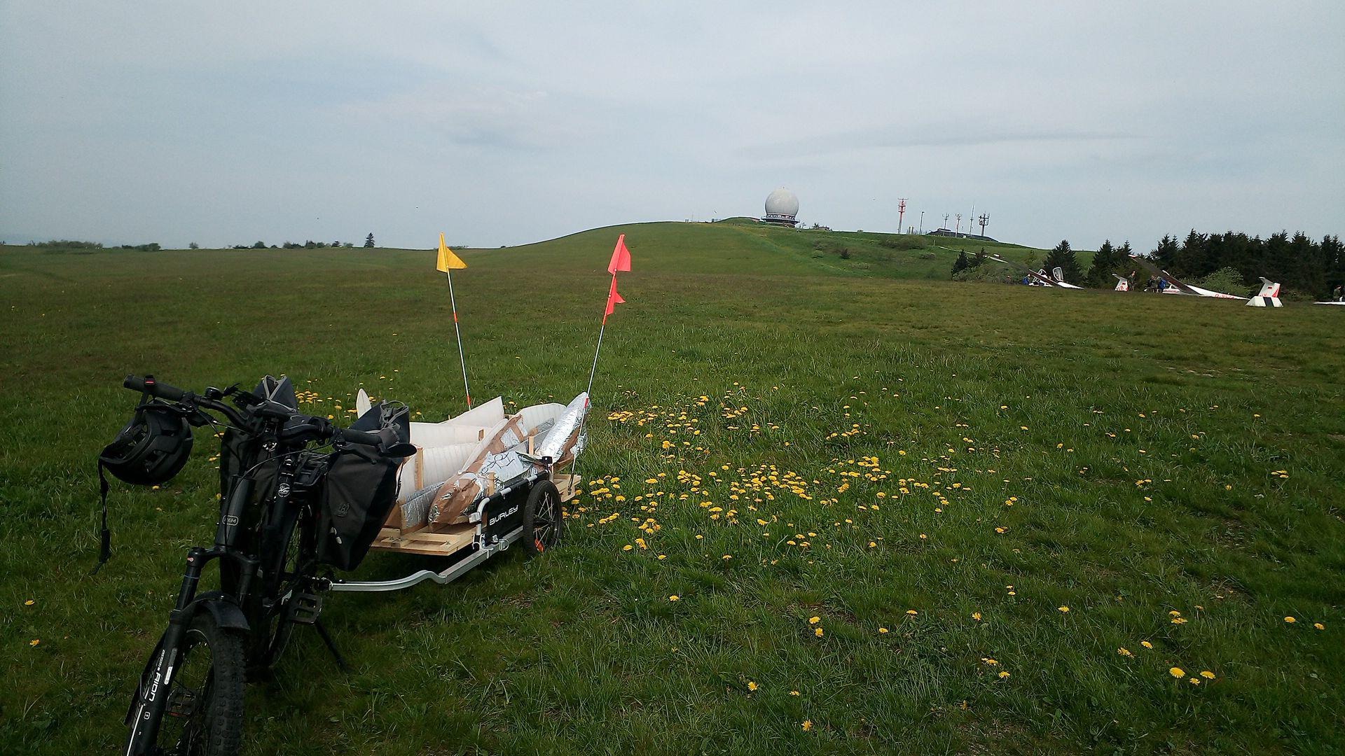

Danke Matthias nun, wo die Baustellen von Kathedralen sind, kann man sich nicht immer aussuchen, aber bei meiner „letzten Kathedralen“ vor der Rente hat es geklappt und ich kann hier hängen bleiben. Bis zum Weiherberg und zur Wasserkuppe 45min mit dem Fahrrad.

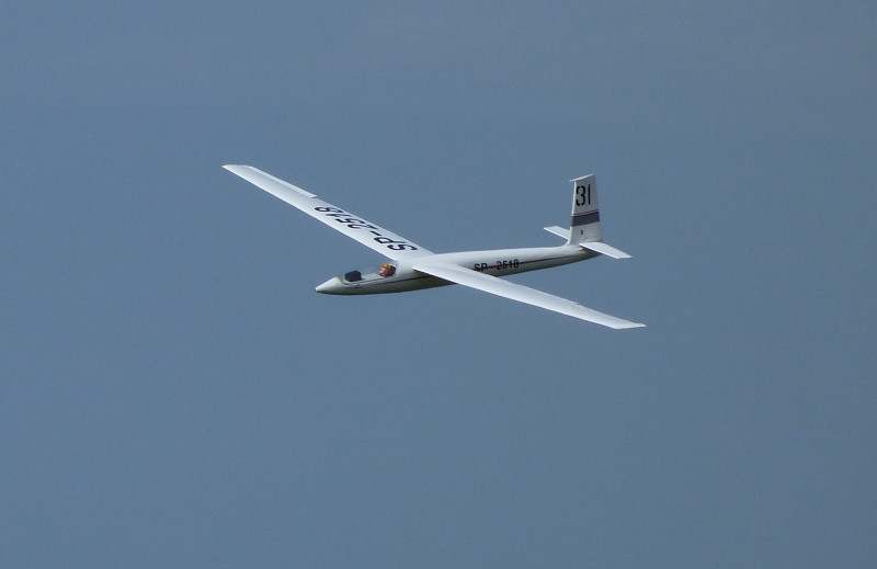

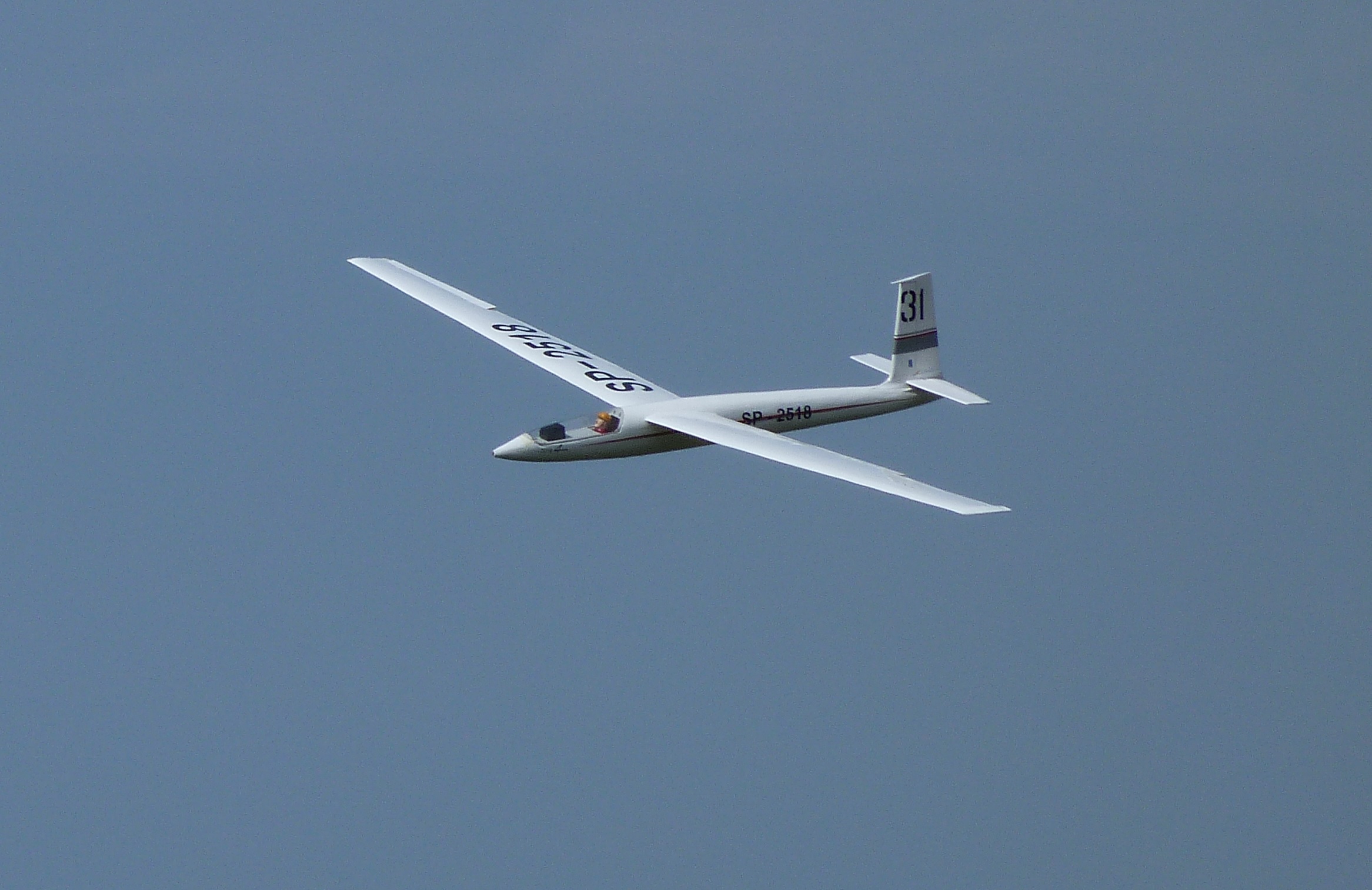

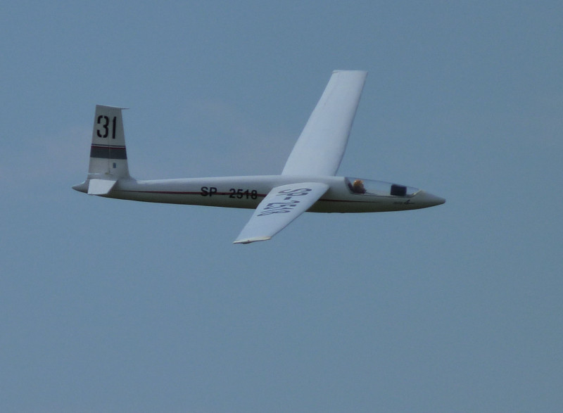

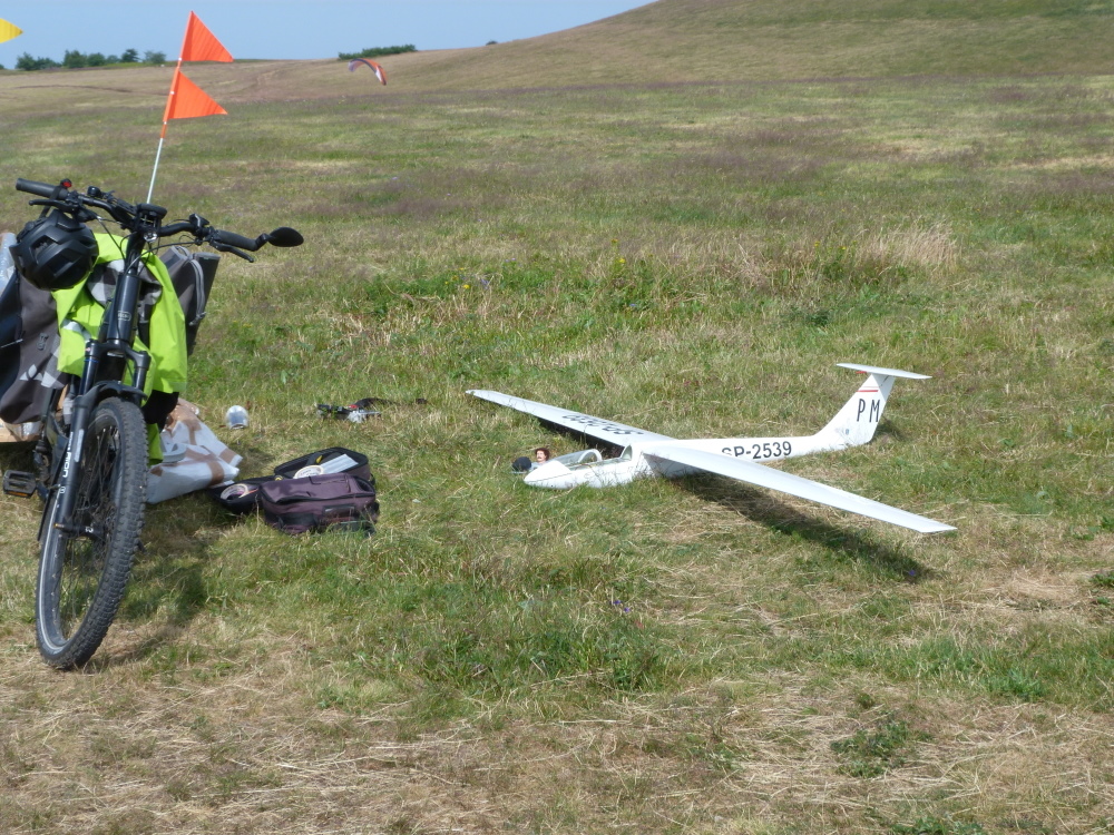

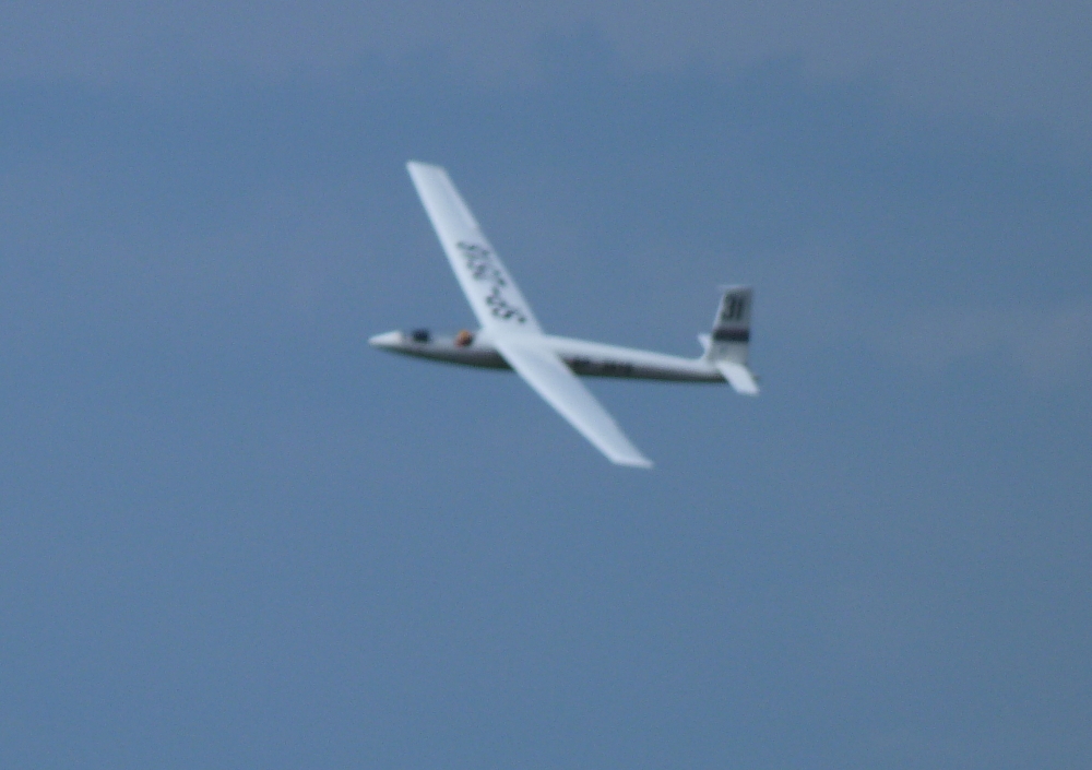

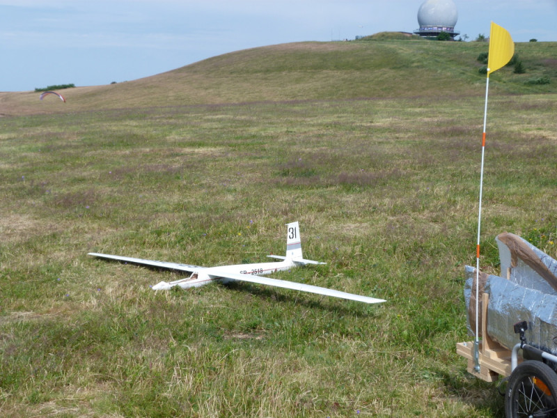

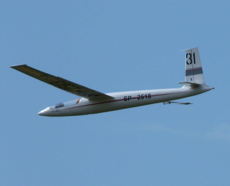

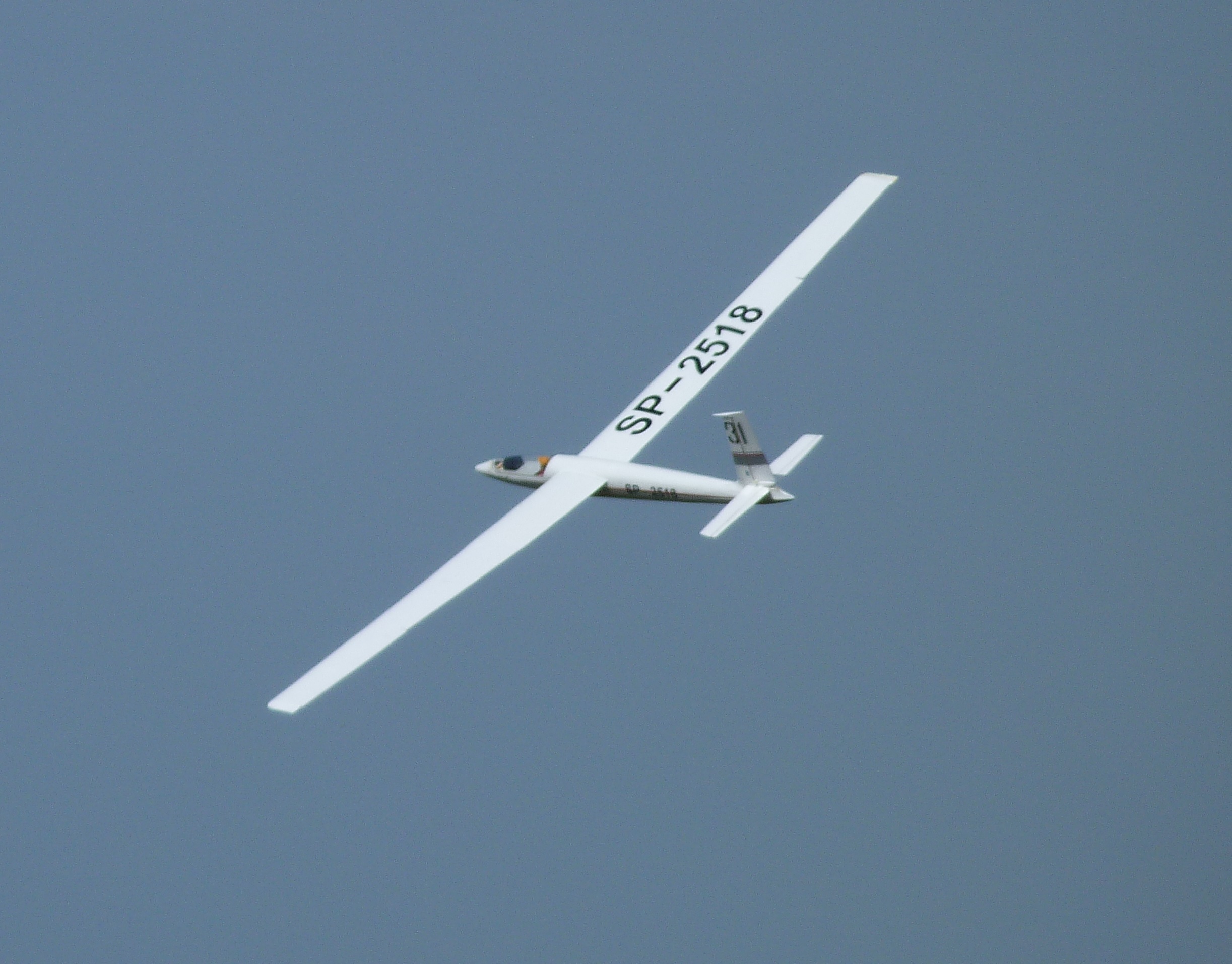

Heute nur Fotos

Was mir, weil ich es mir nicht vorstellen kann, Bauchweh bereiten würde: Wie ist die Reaktion der Spreiz-Bremsklappen wenn du sie fährst? Musst du stark per Höhenruder auskorrigieren?
ThomasF
Beiträge: 181
Re: SZD 31 Zefir 4
Beitrag von ThomasF »
Hallo Christian,
also ich habe die "Bremsen" noch nicht benutzt, war noch nicht notwendig und ich habe auch Respekt vor den Dingern. Aber auf der Wasserkuppe sind sie wegen der Höhenbeschränkung notwendiges Übel.
Ich habe das gleiche System schon bei meiner D 30 verbaut.
Sie wirken sehr gut.
Der Flieger wandelt die überschüssige Fahrt in Höhe um, man muss da nur aufpassen, dass er die Nase nicht hochnimmt und dann geht es in einen stabilen Sackflug über.
Bremsen Test beim nächsten Flug - lt. Wetterbericht Dienstag.
