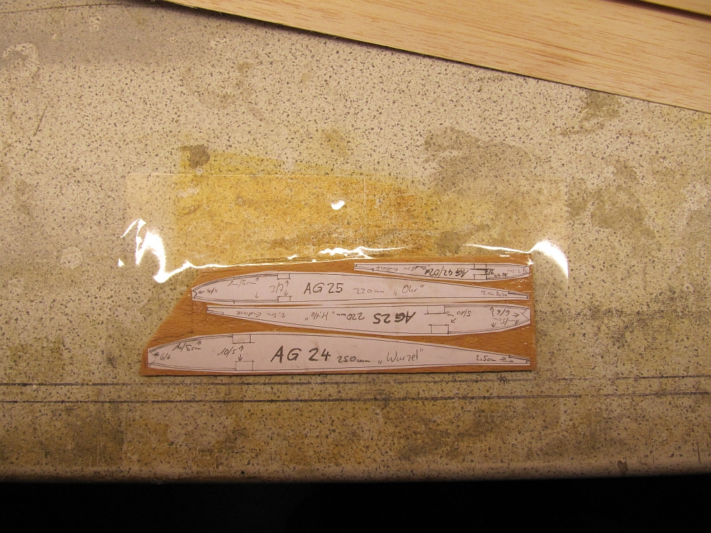

Mach ich. Bin jetzt erstmal im Loch, Profile aufkleben, aussägen, feilen und schleifen...
Re: RES-erve

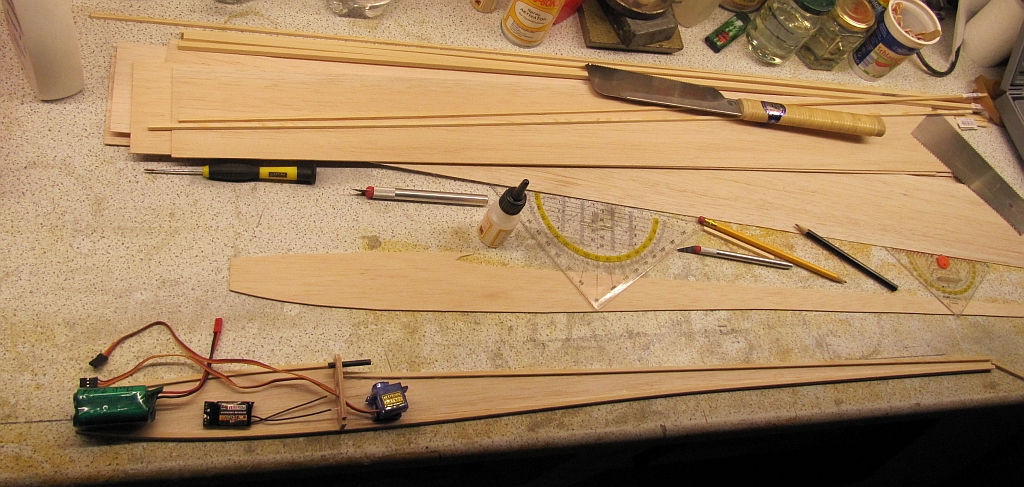

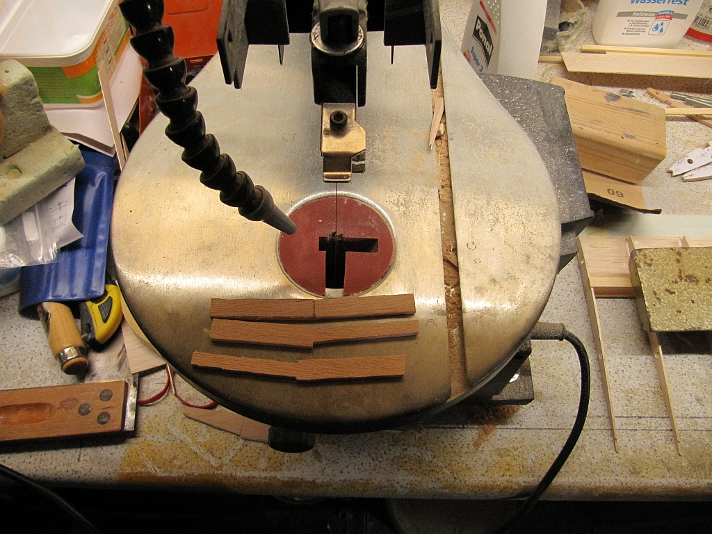

Die Rumpfseitenteile sind soweit fertig, von den Profilausdrucken aber darf das alte 5min.-Gummi noch ein bissl trocknen bevor ich an die Dekupiersäge gehe, war grad noch grenzwertig weich... :roll:
Bei der Rumpfkontur habe ich ein bissl bei der original-Libelle gespickelt, das ganze vorne 7cm, hinten 10cm länger gemacht und die Höhe und Breite ein wenig reduziert. Die Komponenten durften für´s Foto schonmal Probeliegen :wink:

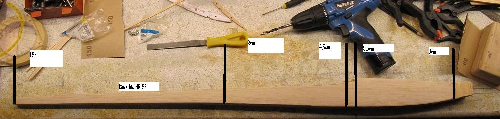

Mach ich, wobei ich beim Rumpf einfach nur die Seiteteile einer Ur-Libelle abgenommen habe, das ein bissl gestreckt und in der Höhe soweit reduziert, daß vorne der Eneloop gerade noch passt. Die Rippenabstände werden 5cm betragen, Rippenlänge ergibt sich aus den Schleifrippen :wink: , also an der Wurzel 25cm, Knick 22cm, Randbogen 12,5cm. Die Nasenleiste reduziert das ganze um im Mittelteil ein 6x6er Kiefernstäble, an den Ohren ein 4x4er und die Endleiste ist Balsa gestuft im Mittelteil aus 2st 1mm x 2,5xm und an den Ohren 2st 1mm x 2cm. Ich mach davon aber noch Detailaufnahmen, ist am einfachsten mit Bildchen zu erklären...
Re: RES-erve
Christian
mach doch einfach ein Foto von dem Rumpfseitenteil und Rumpfdraufsicht mit ein paar Maßen das würde schon reichen ,
Re: RES-erve

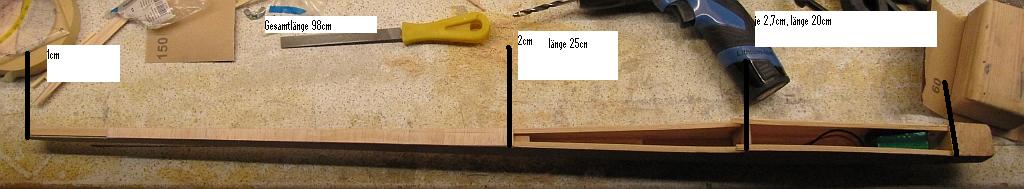

Hier die Rumpfbildchen:
Hoffe geholfen zu haben.

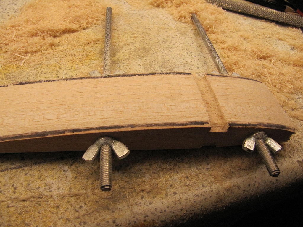

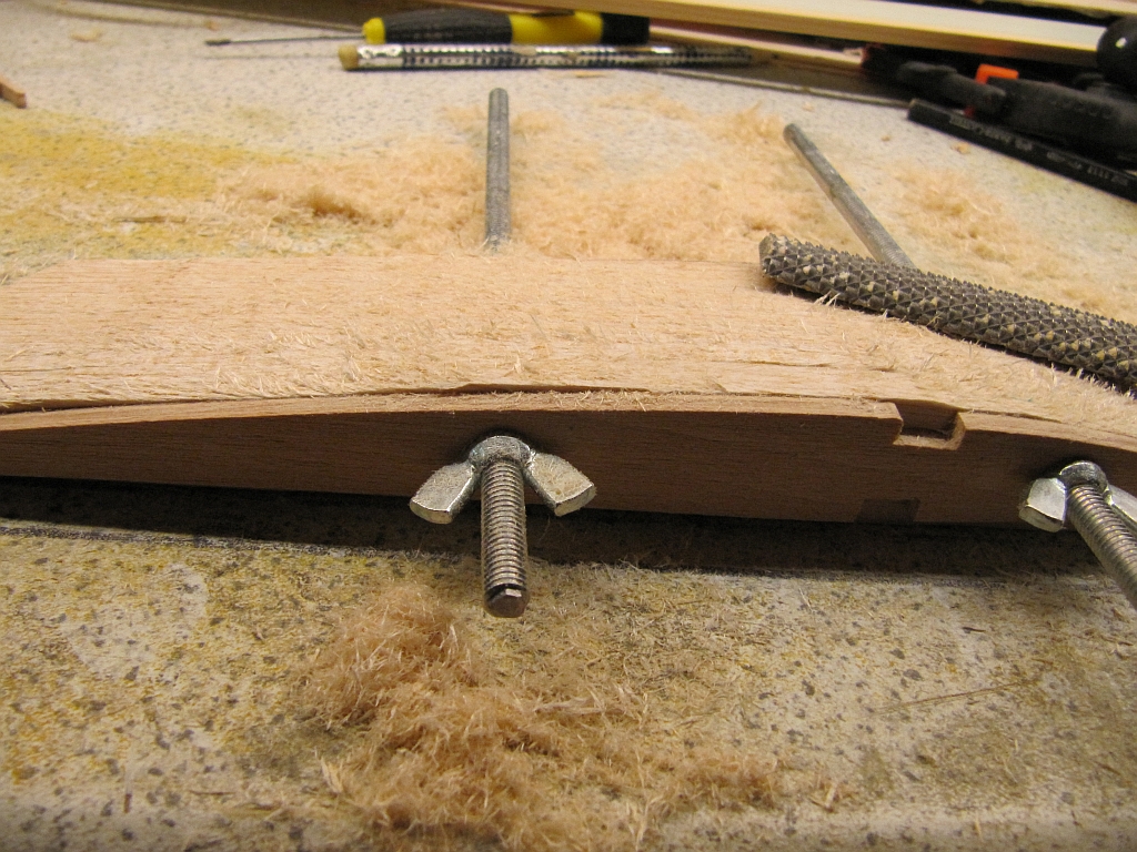

Rippen sind in 4 Blöcken entstanden, zuerst passende Rechtecke aus 1,5mm Balsa zuschneiden, diese bohren, auffädeln, spannen, mit einer groben Raspel auf knappes Übermaß bringen, die Schleifrippen mit Edding anmalen damit man nicht ausversehen zuviel abnimmt, das ganze mit 60er Schleifpapier auf Maß bringen, die Ausschnitte für die Holme, Nasenleisten und Endleisten einsägen und mit einer Feile bearbeiten, ferdsch.

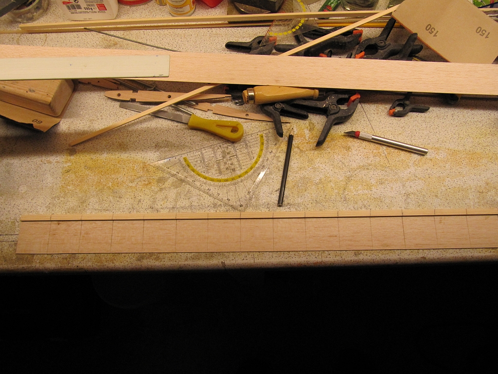

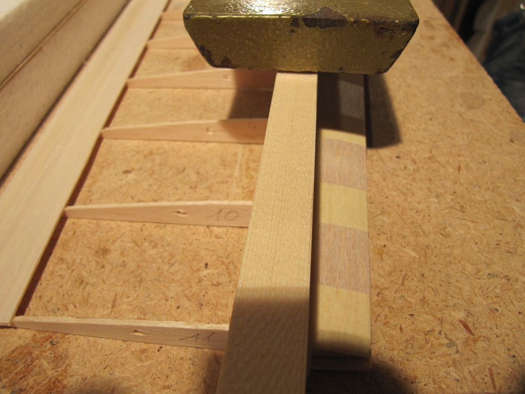

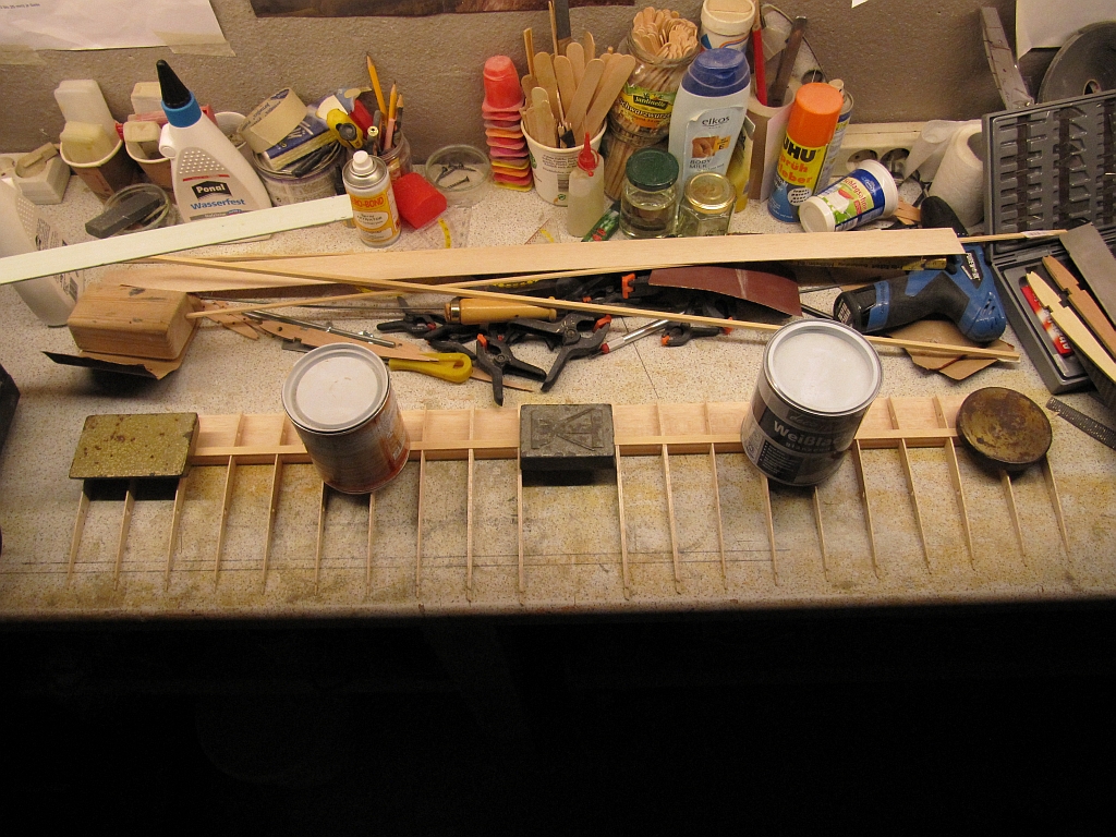

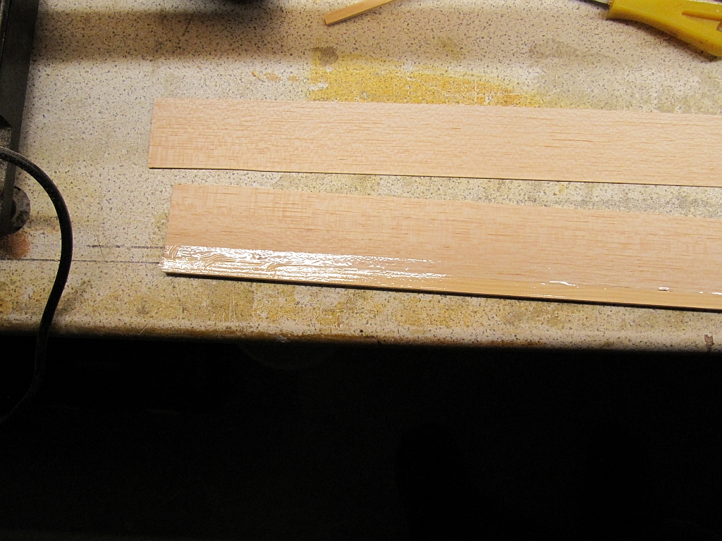

Dann die Beplankung auf Maß bringen, mit einem Streifen Tesa mit dem Holm verbinden, rechtwinklige Striche im Abstand von 5cm machen, Leim nur auf den Holm aufgeben, die Beplankung nur an der Kante mit dem Holm verkleben und etwas Leim auf den Holm geben, die Rippen sorgfältig ausrichten, oberen Holm nur auflegen, noch nicht verkleben und alles beschweren. Die Beplankung wird erst später mit einem Trick mit den Rippen verklebt. :wink:

grob raspeln
grob raspeln
schleifen
schleifen

Rippen einteilen und rechtwinklige Striche zum Ausrichten ziehen

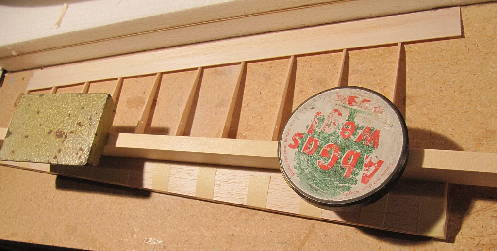

Rippen unten mit dem Holm verklebt und beschwert

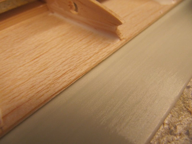

Re: RES-erve

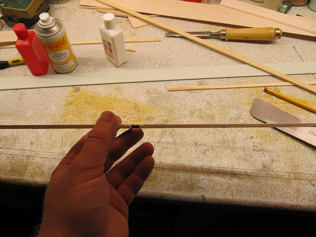

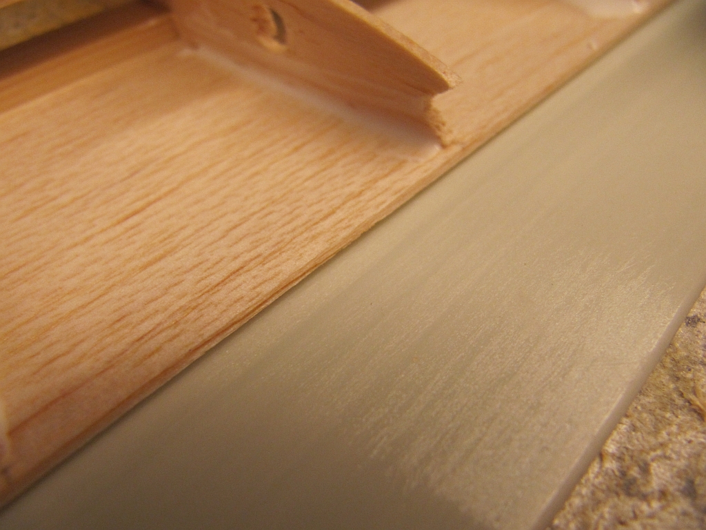

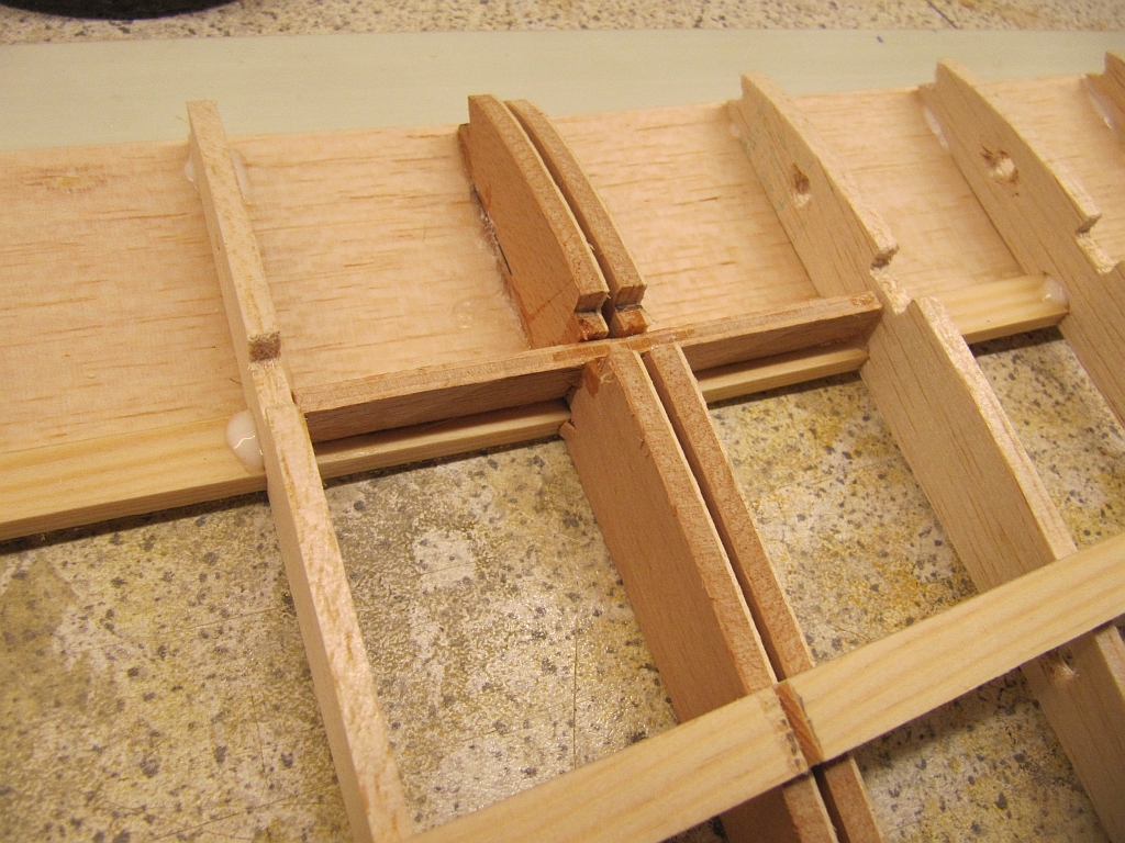

So, jetzt ist die Beplankung unten mit Hilfe einer langen Schiene in Höhe der Wölbung bis an die Nase geklebt, die Verbinder sind gesägt, die Fläche ist geknickt und jetzt kommt dann die obere Beplankung samt Holm drauf.
Beplankung per Schiene perfekt gerade und 100% verzugsfrei angeklebt
die Verbinder
die Verbinder
Mittelteil Holm angesägt, geknickt und Verbinder fixiert

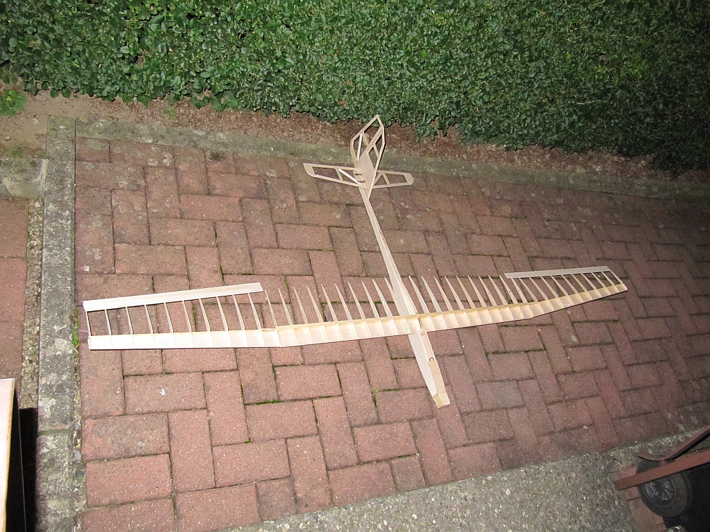

Re: RES-erve
An beiden Ohren ist der untere Holm und die Beplankung festgeklebt, am Mittelteil ist der obere Holm inkl. den Stegen verklebt. Das HR muss noch verschliffen werden.
Hab jetzt keinen Bock mehr für Heute...
vorne HR Rohbau, hinten beide Ohren beim Trocknen

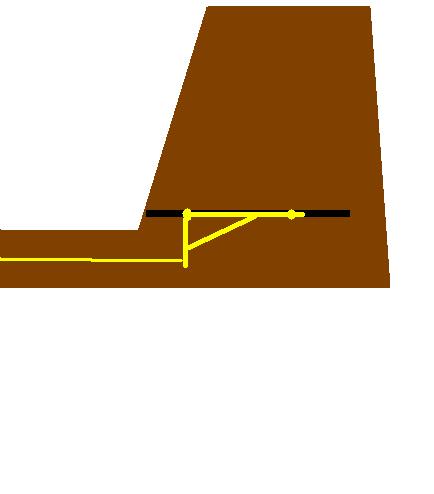

Hab da eine Idee, ich könnte ja einfach ein Pendelruder bauen aus dem bisherigen HLW mit einem Pendel im Seitenleitwerk wie man es bei GFK-Rümpfen auch macht. Das wäre dann ja das Ideal schlechthin, oder? Das SLW müsste ich dann halt aus einem 3-lagigem, teils ausgespartem Sandwich machen.

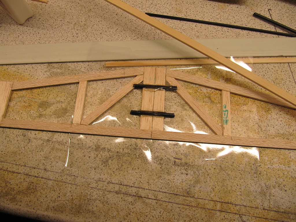

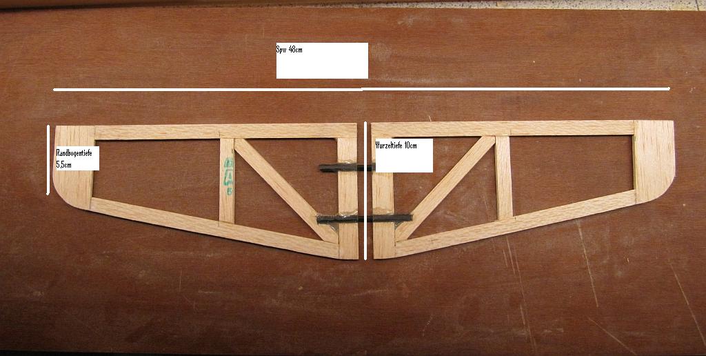

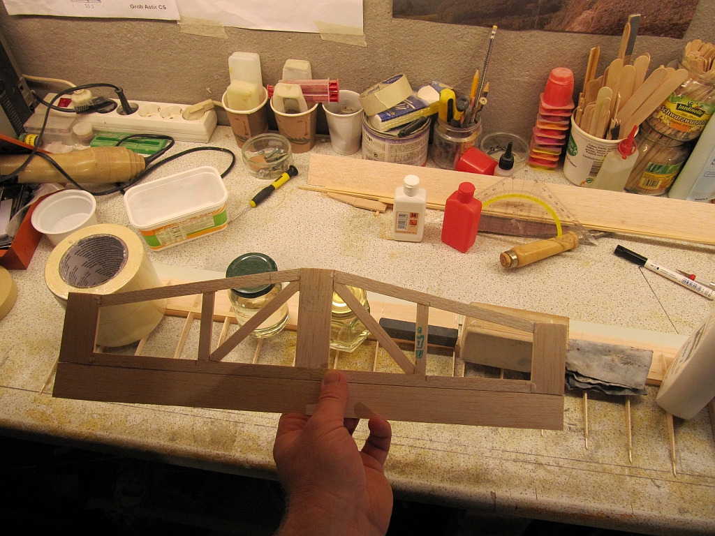

Das HLW ist fast fertig umgebaut zum Pendel auf einfachste Art:
Re: RES-erve

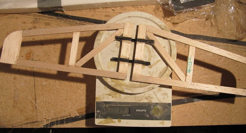

...und ferdsch:
14g
14g

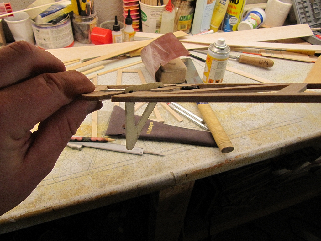

Das Hebelgedönse ist fertig und ich musste mich grad noch ein bissl motivieren mit dem ersten zusammenlegen der Einzelteile :wink: Jetzt hab ich mir ein leckeres Weizen verdient, oder? :mrgreen:

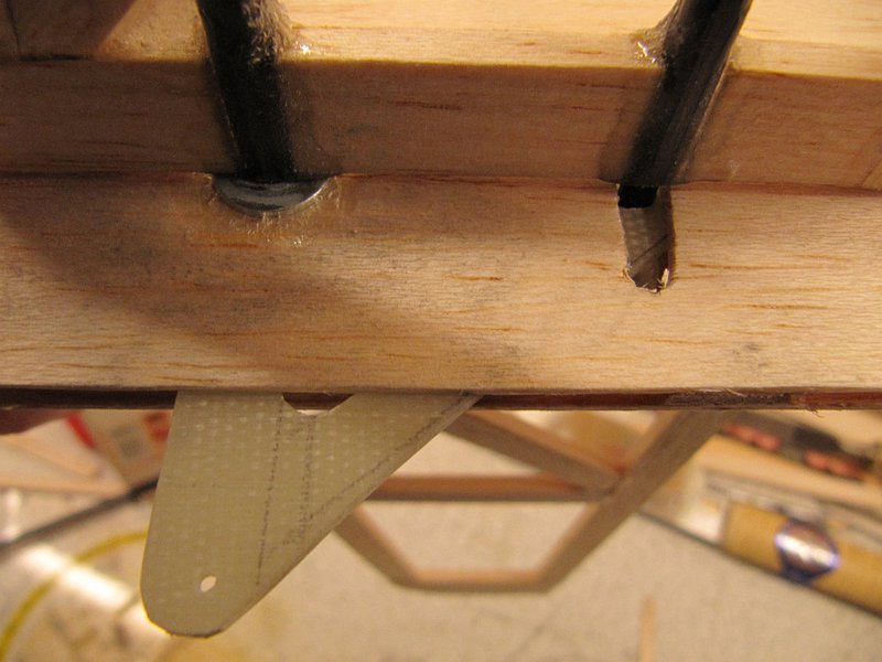

Die Beplankung des SLW besteht aus innen einer 0,3mm Glasplatine mit Sekundenbapp fixiert und mit 5min.-Gummi in einen exakten Zwischenraum sowie auf das 1mm-Balsa geklebt, das ganze nach dem Trocknen dann mit der Ständerbohrmaschine durchbohrt, den Hebel eingeführt, vorne ein Kohleröhrchen mit Sekundenbapp eingeklebt und mit beidseitig je einer Unterlegscheibe abgestützt.
Umlenkhebelgedönse
Umlenkhebelgedönse

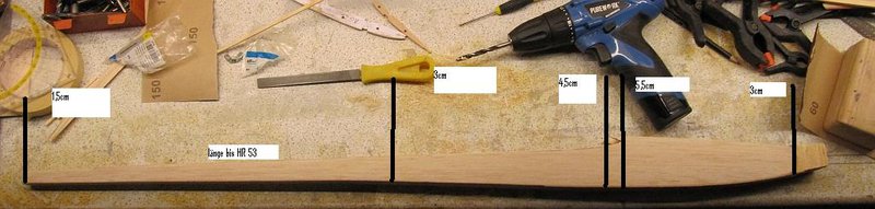

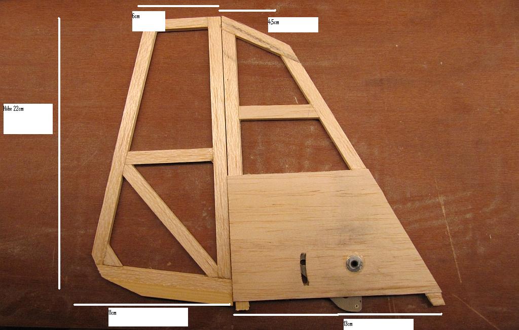

Hier die Maße:
...und jetzt kommt dann: Schleifen, schleifen, schleifen, schleifen, schleifen, schleifen, schleifen, schleifen, schleifen, schleifen, schleifen, schleifen, schleifen...... :wink:
